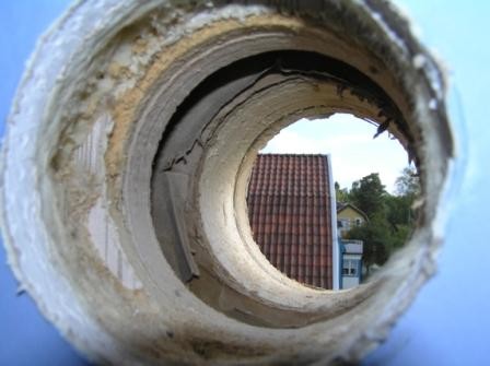

Fiskar upp en gammal tråd - ämnet är aktuellt för mig.
Ska ge mitt hus lite hjälp att andas - dvs montera en bunt friskluftventiler mm. Totalt rör det sig om kanske 10 tilluftventiler som ska på plats.
Mina väggar är ca 20 cm tjocka med puts på utsidan (på vass och hönsnät), panel i väggen och gips på insidan.
Mattiasp - hur fungerade din milwaukeeborr?
Andra tips på bra hålsåg som löser bifffen som går att komma över utan att bli helt ruinerad?
Milwaukees selfeed fungerar bra i massivt trä som är fritt från spik, skruv, hönsnät, puts osv. Om man ändå träffar en spik så går det att fila borkronan ganska lätt. Det finns en mängd saker man skall tänka på.
Först och främst måste man ha en maskin som orkar driva borrkronan, och det går inte med en liten maskin. Jag har en Makita DA4037 som orkar.
Det är en absolut förutsättning att centrumborret får ordentligt fäste att dra resten av kronan genom materialet. Om man hamnar med centrumborret i en spricka eller skarv eller en panelbräda som spricker så är det kört. Man kommer helt enkelt inte vidare.
Vid långa hål är urspåning mycket viktigt. Om spånorna inte kan lämna borrhålet så kommer de att bilda en kompakt plugg i hålet, och man får inte ut borkronan på något enkelt sätt. Om man dessutom drabbas av att centrumborret har tappat fästet så kan du tänka dig resten. Fråga inte hur jag vet detta.. Jag tror att fenomenet är tydligast i klenare dimensioner.
