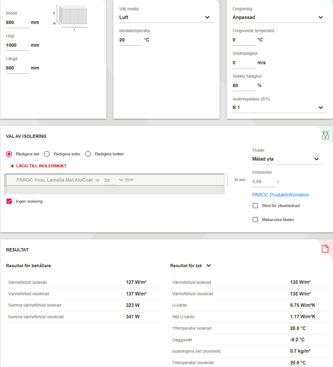

Varför så aggressiv? Det är rätt dragigt och fryser därinne utan värmare. Jag har prövat, så behöver inte gissa.
Du har prövat att hålla 20 grader i plåtlådan med 20W värme och 0 grader i omgivningen? Eller 200W i jordkällaren?
Det jag menar är att 200W i en jordkällare där marken underifrån håller 8 grader och det är isolerande skift är enklare att hålla värmen i än en oisolerad plåtlåda. Med tillräcklig isolering räcker det med 1W för att hålla behaglig värme :-)
Du gissar att 20W ska räcka gott. En beräkning på länkade sidan ger att en 500x500x1000 plåtlåda som ska hållas på 20 grader i en 0-grading omgivning får en värmeförlust på över 300W.
Ställer man temperaturen på 2 grader hamnar effekten på 20W ungefär så det är väl ungefär där det blir. Ungefär som att ett par 60W glödlampor i en friggebod inte heller ger 20 grader varmt om vintern.
Beräkningsverktyg för värmeförlust i en plåtlåda, visar parametrar som isolering, temperatur och värmeeffekt vid olika förhållanden.
