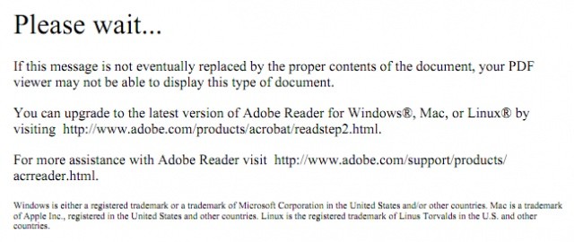

Nu får du förklara dig närmare. FKs PDFer följer standarden till punkt och pricka och Mac OS X har PDF inbyggt i OSet och följer också standarden. Jag har använt dessa formulär, fyller i dem, skickar och sparar även en ifylld kopia själv. Man behöver inte använda Adobe Reader utan kör med den inbyggda Förhandsvisningen.f91jsw skrev:Måste det vara pdf? Pdf-formulär är sällan lyckade enligt min erfarenhet. Det blir alltid strul på något sätt. Försäkringskassans formulär för att överlåta föräldradagar är ett exempel. Efter att ha slitit mitt hår i någon timme att försöka fylla i det från en mac gav jag upp och gjorde från en windowsdator i stället.

Jag får upp ett PDF som ser ut enligt nedan (sedan händer inget mer). Höll på och bråkade en lång stund med att ladda ner senaste Reader, vilken PDF-visare som skulle användas av webläsaren, etc. Jag fick det aldrig att funka.Johan Gunverth skrev:Nu får du förklara dig närmare. FKs PDFer följer standarden till punkt och pricka och Mac OS X har PDF inbyggt i OSet och följer också standarden. Jag har använt dessa formulär, fyller i dem, skickar och sparar även en ifylld kopia själv. Man behöver inte använda Adobe Reader utan kör med den inbyggda Förhandsvisningen.
