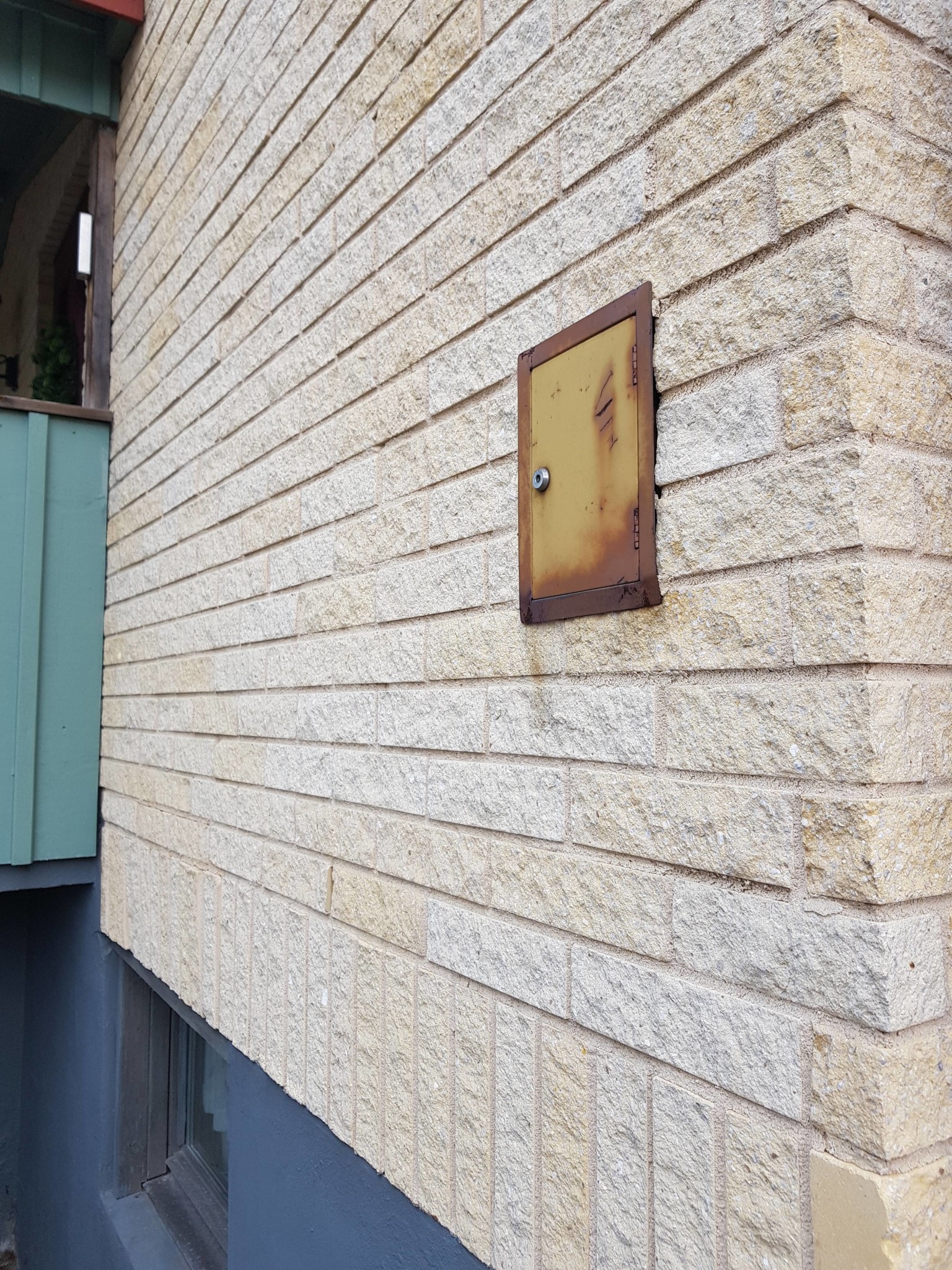

Vad är detta för kopplingarna, eller vad det nu är. Tycks gå en smal kabel till systemet för porttelefon, samt någon vänlig kabel ut.
Sen då vad är det för skåp i fasaden.
Rostigt elskåp på en tegelvägg, kablar syns inte men används för att diskutera elsystemet i huset.

När det gäller skåpet i fasaden får du nog bättre svar om du kan öppna luckan och fota hur det ser ut inuti.

Skåpet i fasaden skulle kunna innehålla elmätaren.
Finns två elmätare o huset. Den i skåpet skulle kunna vara den första.
Sen sitter en till på baksidan där en frisör hyr en lokal.
Men det innebär i så fall att den mätaren sitter efter den mätaren i skåpet.
Luckan på fasaden ser ut som en låda för Telefon. Kan ev användas av fler på samma gata.
Skulle absolut kunna stämma. Har tidigare letat efter någon dosa eller inkommande telefonlinje.
Ska finnas två olika linjer. En till frisören och en till syrran i huset.
Antagligen går det i väggen sen. För finns inga synliga kablar i närheten av proppskåp och annan ominstallation som sitter innanför.
Elen kommer dock från marken.
Om det nu är en hyreslokal i huset är det stor möjlighet att det i den luckan sitter en plint med 10 par där inne. Låt den sitta utan åverkan. Nyckel har de som behöver in i den.

Öppnade skåpet i panelen. Är telefoni.
Ett abloylås som var mycket lättöppnat.
