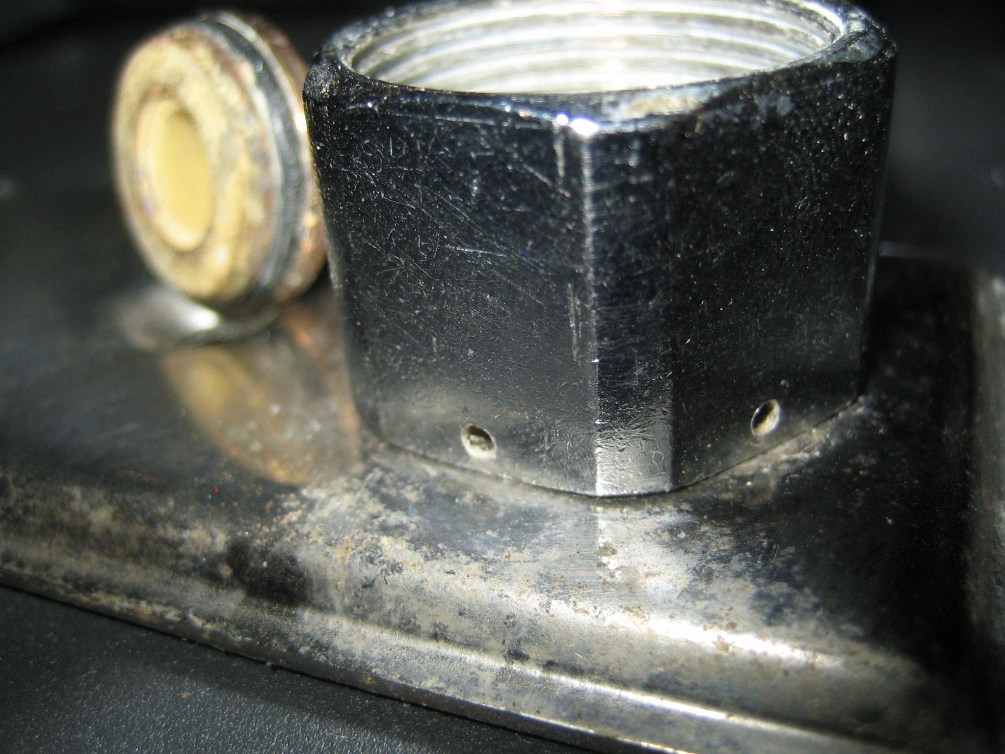

Just en sån gav mitt badrum vattenskada. På min hade muttrarna på väggfästet små hål där det var tänkt att ev läckande vatten skulle rinna ut, ser inte om du har några sådana, de kalkade igen av en mindre läcka sen gick vattnet rakt in i väggen. Så var försiktig med blandaren så den inte börjar läcka i kopplingarna.

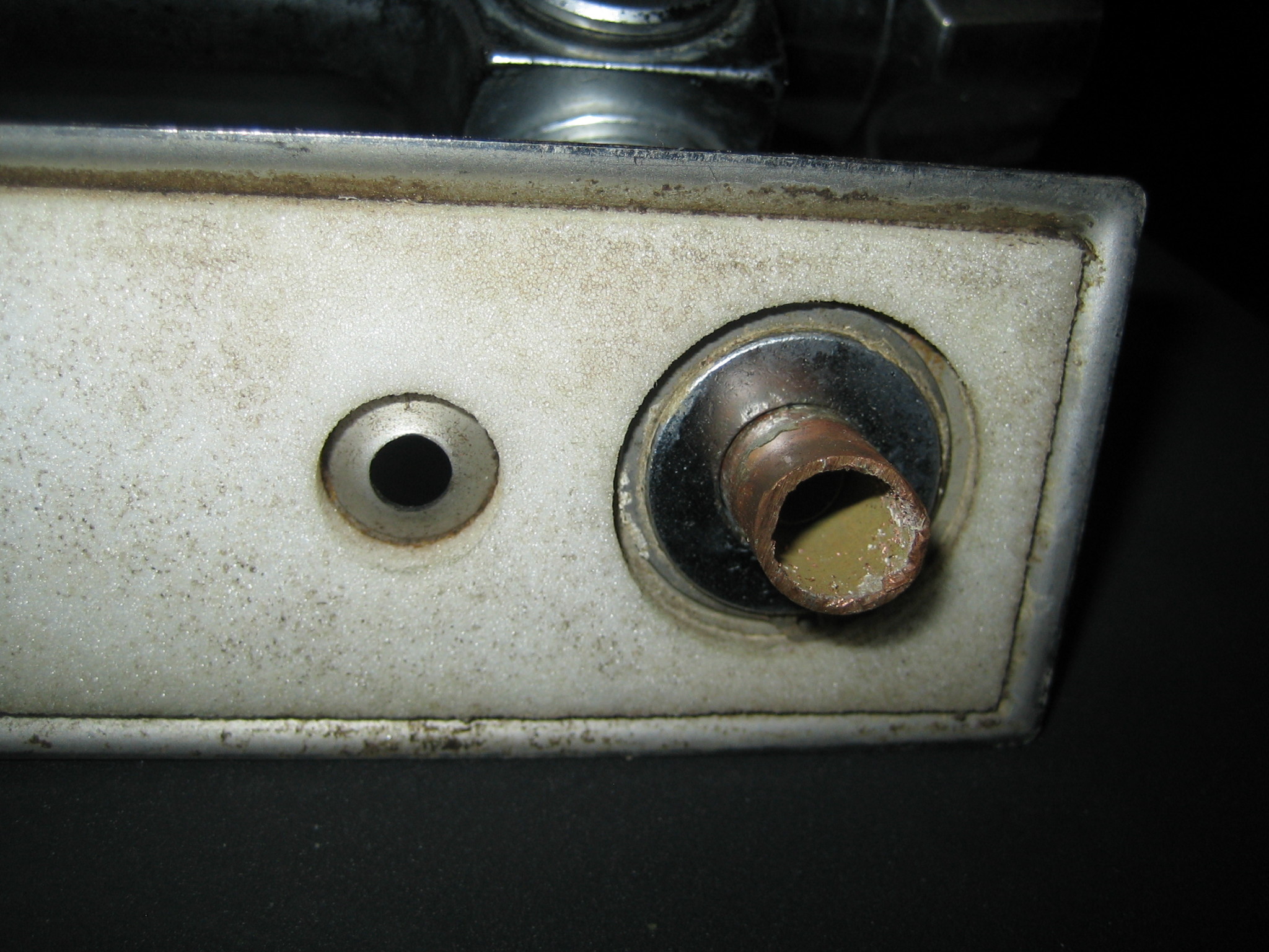

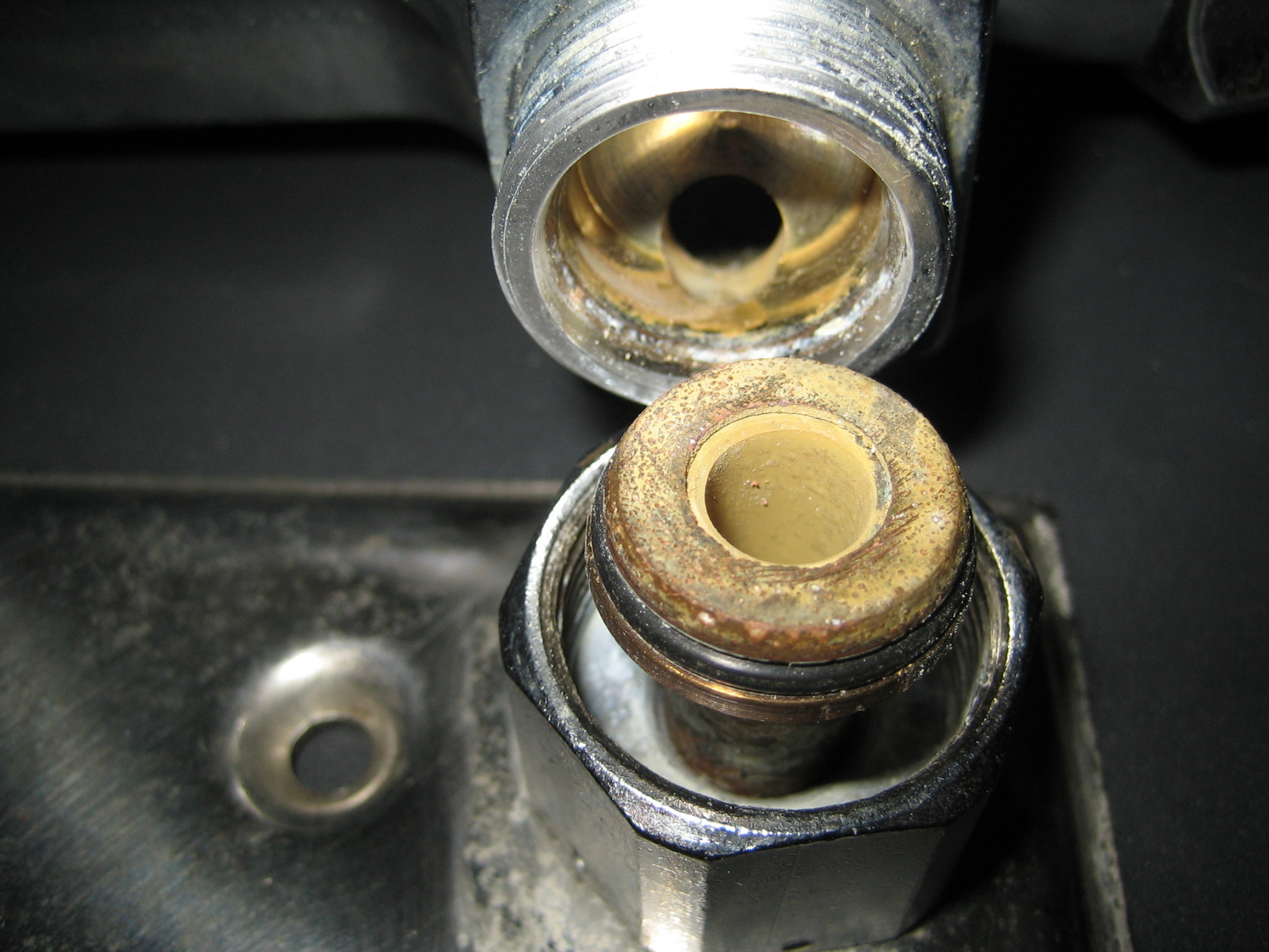

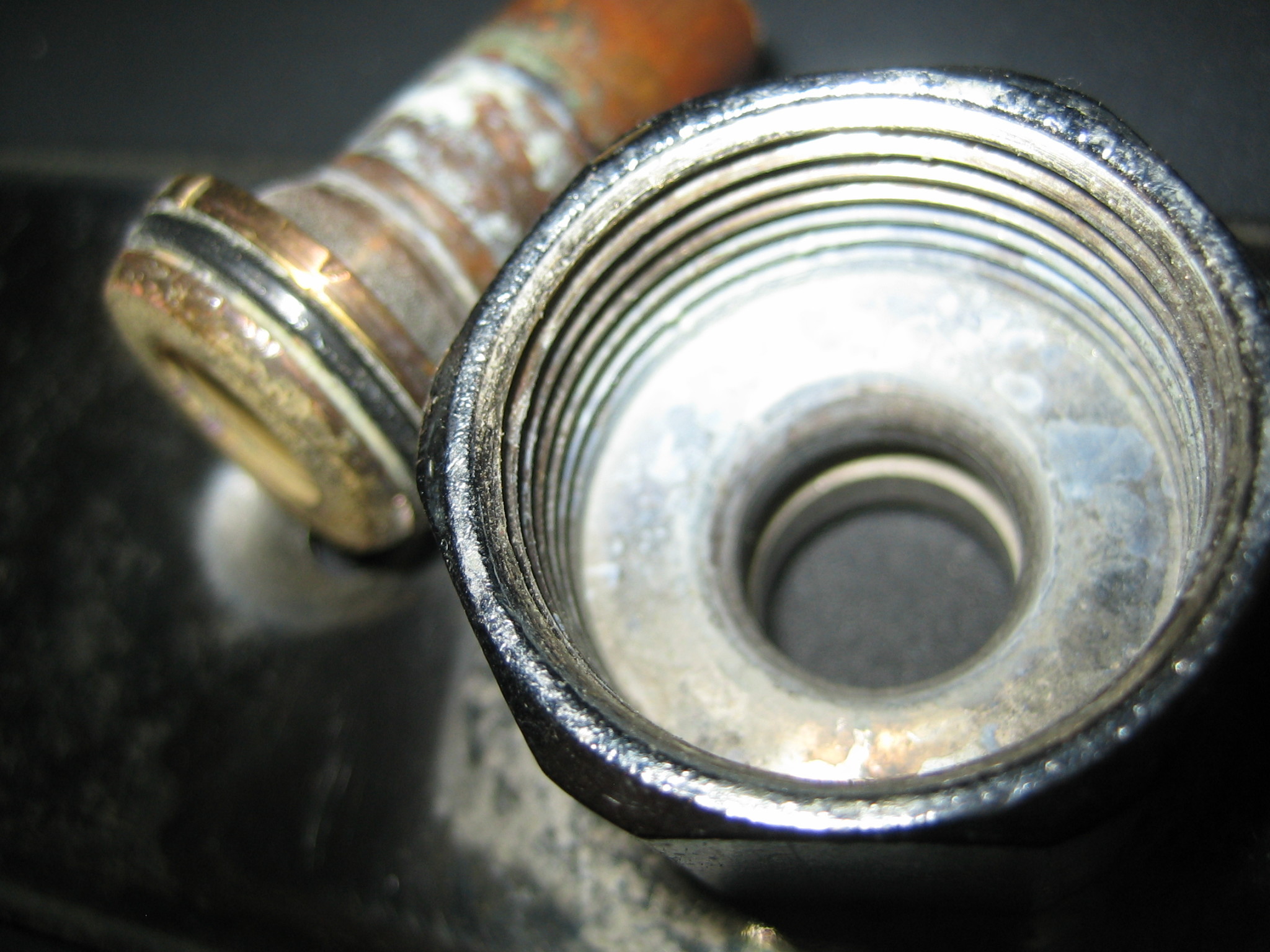

Sådana blandarfästen är korkade och borde förbjudas. Finns inte en chans att man kan se om det läcker, jo, möjligen i de små 1 mm hålen i muttern som det fanns på min. Alla dolda skarvar är numera förbjudna, vad är ett sånt blandarfäste om inte en dold koppling? Jag har min blandare med fäste sparat någonstans, ska se om jag hittar den så kan jag plåta och lägga upp. Jag drog ut rören och satte utanpåliggande blandare, jag var ju ändå tvungen att riva väggen. Fick inte en krona av LF till hjälp. Besiktningsman som LF anlitat var en byggmästare och hans dom var att på grund av att vi spolat vatten på ett oförsiktigt sätt hade skadan uppkommit. Att jag var påstridig och visade och förklarade vad som hänt hjälpte inte, han visste bättre. Som grädde på moset hade fanskapet mage att erbjuda sig göra renoveringsjobbet. Så jag sparade delarna om jag ev skulle försöka få rättelse, men det rann ut i sanden. Det var lite OT det. Men ett varningens finger för alla liknande blandarfästen, de är ett inbjudande handtag och oroas de för mycket kan de börja läcka utan att man märker något.
Märkligt att inte försäkringsbolaget var mer intresserad, men å andra sidan levde de väl med tron att de hade en väldigt kompetent besiktningsman, han var ju byggmästare. Han skulle hållit sig till brädorna för vvs begrep han inget om.
Om man det visste? Kanske ett hårstrå över o-ringen, kanske dåligt dragen, har ingen aning. Men eftersom jag aldrig sett något i skvallerhålen tror jag det läckt väldigt lite så att vattnet torkat bort och så har det byggt på kalken, först 1 hål sen det 2:a och det 3:dje, därefter går det in i väggen. På 18 år som det kan handla om, hinner det bli en del. Särskilt i mitt fall där väggens båda sidor var våtrumsvägg.
