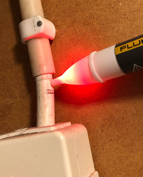

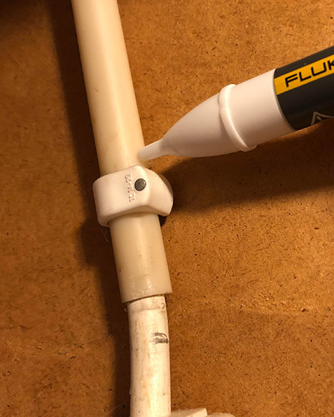

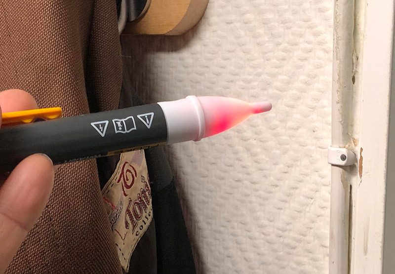

Skall verkligen min Fluke spänningsprovare indikera rött när jag rör den?
Man måste fråga när man inte vet. Känner mig uppgivet dum.
Köpte en Fluke 2AC för att jag länge velat ha något som jag kan kolla om det går spänning till husets olika delar och för ha koll på fas.
Men skall den verkligen reagera när jag rör vid den med fingret?
Och jag har ett uttag där det är spänning -testade med en lampa- och Fluken reagerar inte när jag sätter spetsen mot "hålen", däremot blinkar den (så klart...) när jag på rör pennan... Är det petskydden som ställer till det?
Håller jag Fluken mot sladden jag kopplat in så indikerar den på ena sidan av sladden men inte andra, alltså verkar den hitta fasen.

Känsligheten är väl så pass hög att den triggar på det elektriska fältet, eller flanken som uppstår på förändringen av fältet omkring ditt finger och mätpennans spets.
Petskydd kan inte ha någon påverkan. Avstånden är helt enkelt för stort för att den ska indikera nätspänning.
Testpennorna tillverkas med en viss kompromiss på känsligheten. Alltför känslig penna hade kanske falskindikerat.

Tack för snabbt svar. Jag får väl vänja mig vid instrumentets egenheter. Kanske väljer jag att inte behålla det men det känns bra att snabbt kontrollera om det är spänning utan att först trixa med multimeter på knepiga ställen.
Du kan aldrig lita på den typen av instrument, lyser det så är det troligen spänning men lyser det inte kan det i alla fall vara spänning så man får aldrig lita på att det är spänningslöst om den inte lyser.
Så det kan vara bra för att detektera spänning men helt opålitligt för att konstatera spänningslöshet. Så behåll det men innan du rör det som kan vara spänningssatt så kolla med ett "riktigt" instrument.

Håller med elmont i inlägget ovan. Lita aldrig på en testpenna. Den är bra att göra snabbkoller med, tex om säkringar är hela eller liknande.
Men använd en riktig spänningsprovare för att garantera att det är spänningslöst innan arbete.

du är kanske själv laddad med statisk elektricitet prova lägg fingrarna på ren metall för urladdning och sen testa igen utan att gnida på denFario skrev:

Jag är medveten om att det är "omvänd bevisföring" med en sådan här penna, man kan se om där är spänning när lampan lyser men inte lita på att det är utan bara för att lampan är släckt.
Jag har egentligen klarat mig i alla år med bara multimeter men även om det inte är ofta (man är ju inte elektriker direkt) så finns det tillfällen jag är trött på att fippla med de två mätpinnarna och instrumentet samtidigt. Typ man drar en förlängningssladd och kopplar in en apparat som inte fungerar fast den borde. Att då bara kolla snabbt med Fluken och få bekräftat att "jo då, det är spänning över sladden" är inte så dumt.
Jag tänkte också på detta med att jag är laddad, kall vinterdag med sol och min torra hud brukar resultera i att jag går runt som ett elverk och sprider gnistor. Men trots försök att ladda ur mig så lyser lampan vid kontakt med mig...
Kan nämna att lampan lyser inte när jag håller på spetsen, men så fort jag den tappar kontakt med mig blinkar det till.
