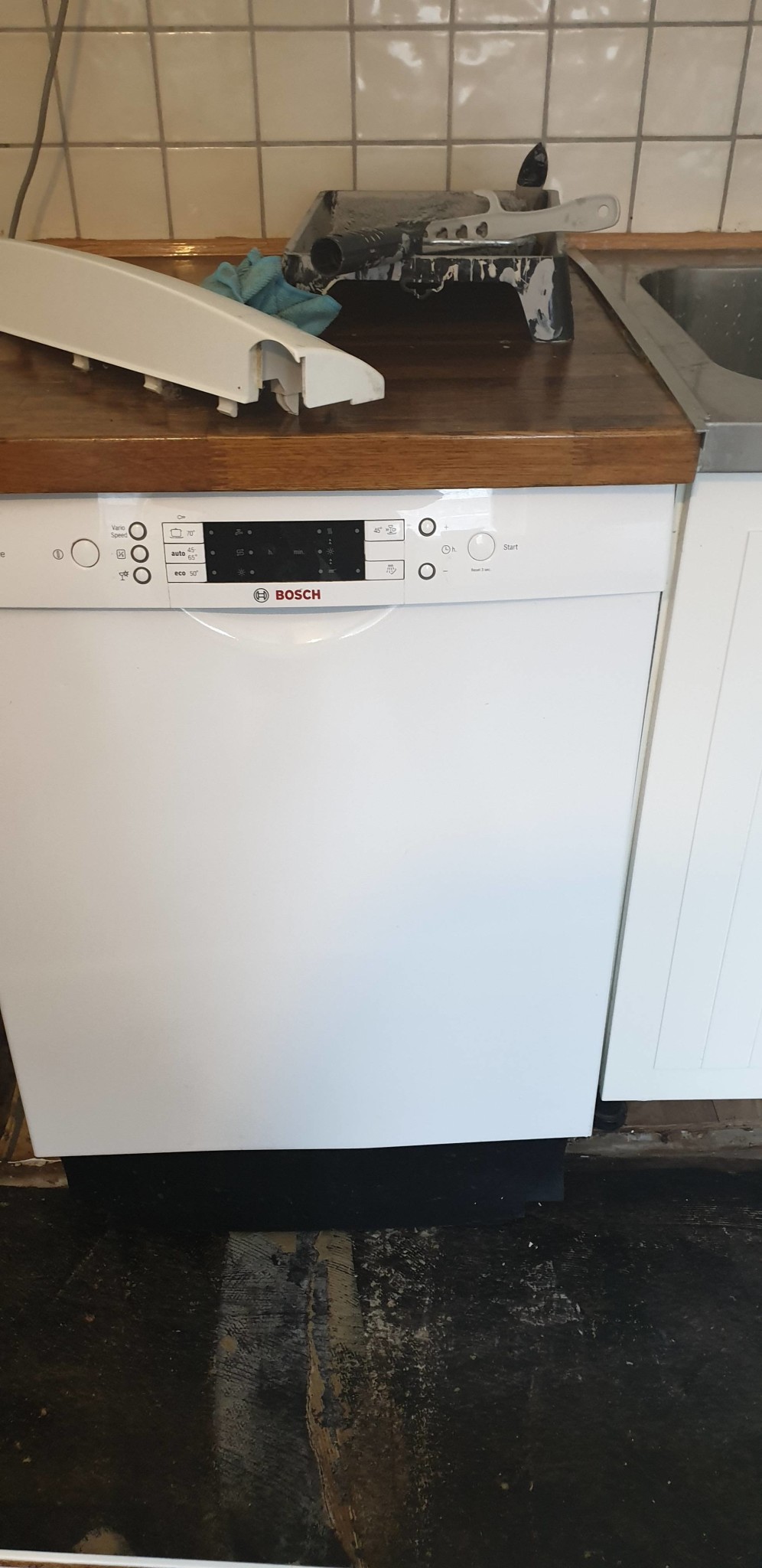

Hur får man bort diskmaskinen på bästa sätt så att man inte förstör vattenrör etc.
Den verkar sitta fast i bänkskivan också men det kan jag nog lösa . Hur brukar man annars skruva fast en diskmaskin? Bosch diskmaskin inkopplad under bänkskiva med verktyg på bänken och kaklade väggar i bakgrunden.

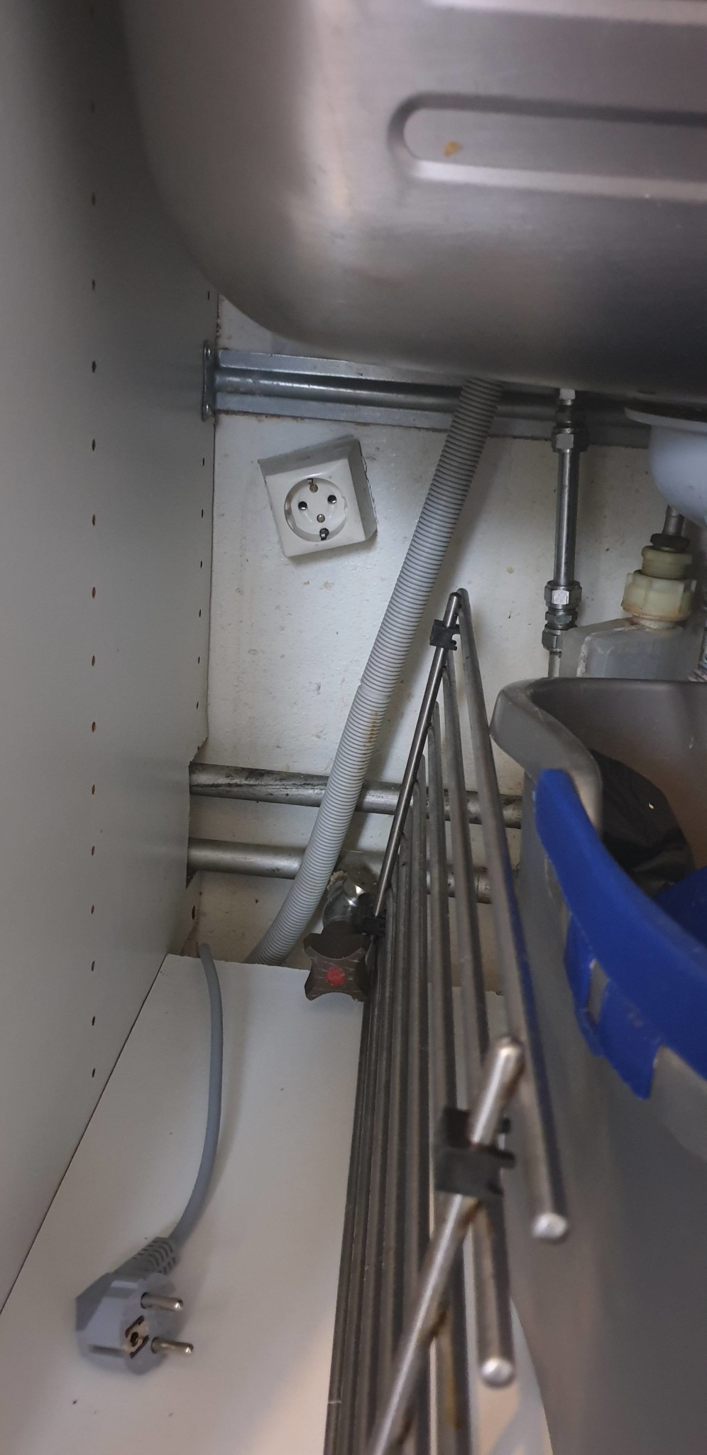

Utrymme under köksbänk med synliga vattenrör, eluttag och diskmaskinens sladdar.

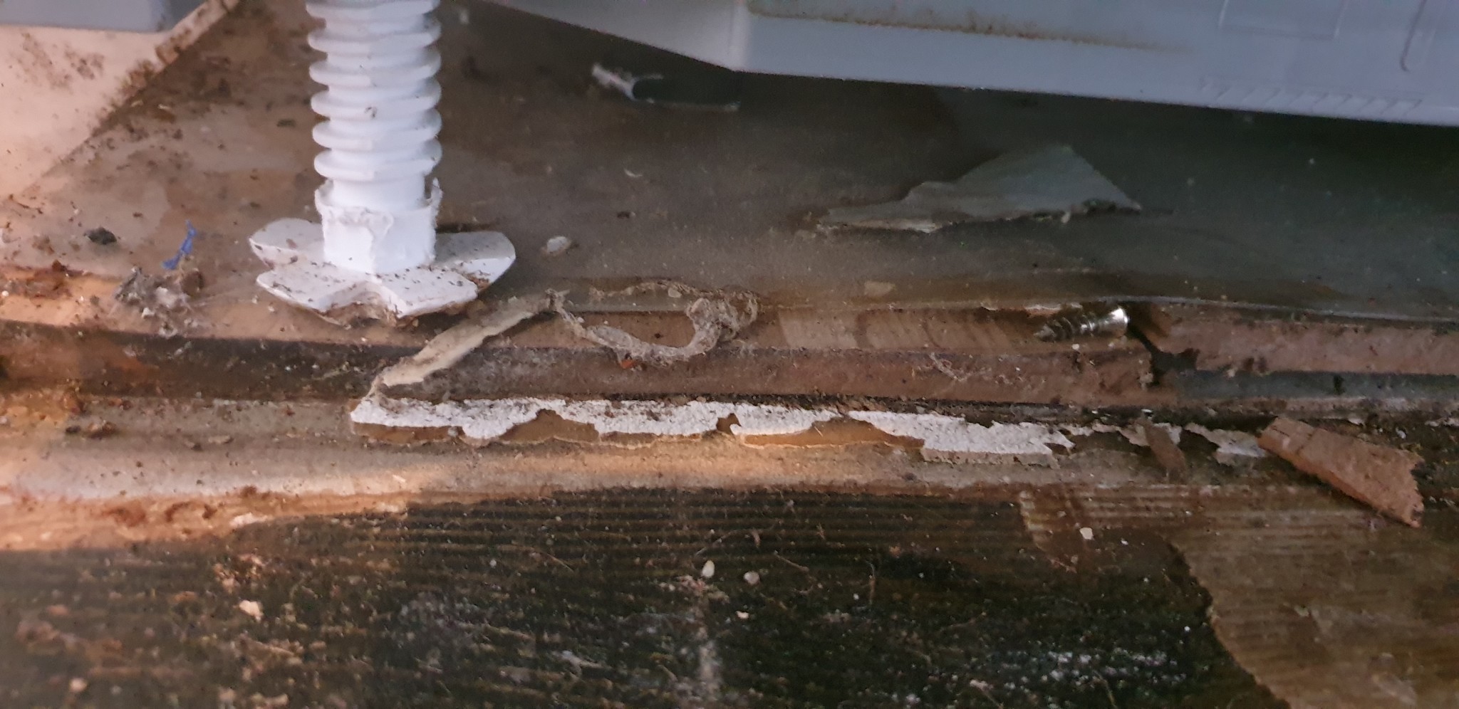

Skadade trädelar och rörsystemet under en diskmaskin som behöver demonteras.
Eluttaget reagerade jag på, får det placeras där???

Det brukar sitta skruvar igenom båda sidorna och in i bänkskåpen, längst fram i kanten innanför luckan. Detta för att inte den ska tippa om luckan är utfälld och båda korgarna utdragna och fulla med disk.
Bakom sitter en slang och en vanlig stickpropp, dessa brukar vara väl tilltagna och räcker för att dra ut maskinen om ingen gjort nåt konstigt.
Att den sitter fast i bänkskivan tror jag inte. Däremot kan den vara uppskruvad med hjälp av de ställbara benen dikt an mot skivan, sänk benen innan du drar ut den, detta görs bakom sockelplåten eller vad vi ska kalla det. Finns lite olika varianter men oftast skruvar man, bakre benen brukar sänkas mha nån mekaniskm som vrider dem när man skruvar på något. Främre brukar bara vara att vrida på.
Stort tack för hjälpen
Ja, vart skulle det annars placerats?
Ok tänkte att det fanns risk för vatten när det är placerad direkt vid vattenrören

Den modellen om den är rätt installerad har 1 skruv i var sida högt upp som nås när luckan är öppen.
Elutagets placering är det enda som är godkänt idag.
Jo absolut, även om det är vanligare att de sitter vågrätt ;-)
