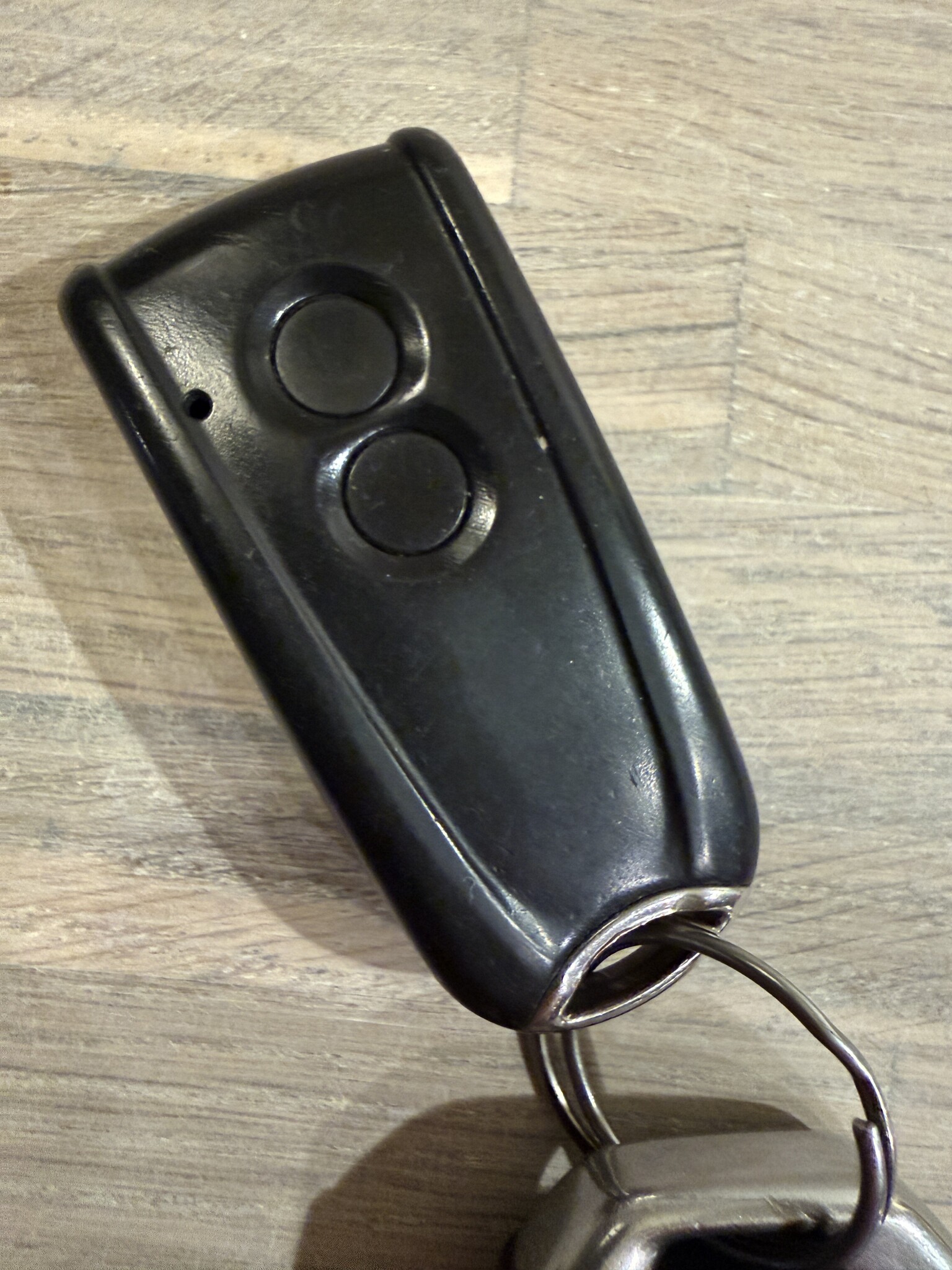

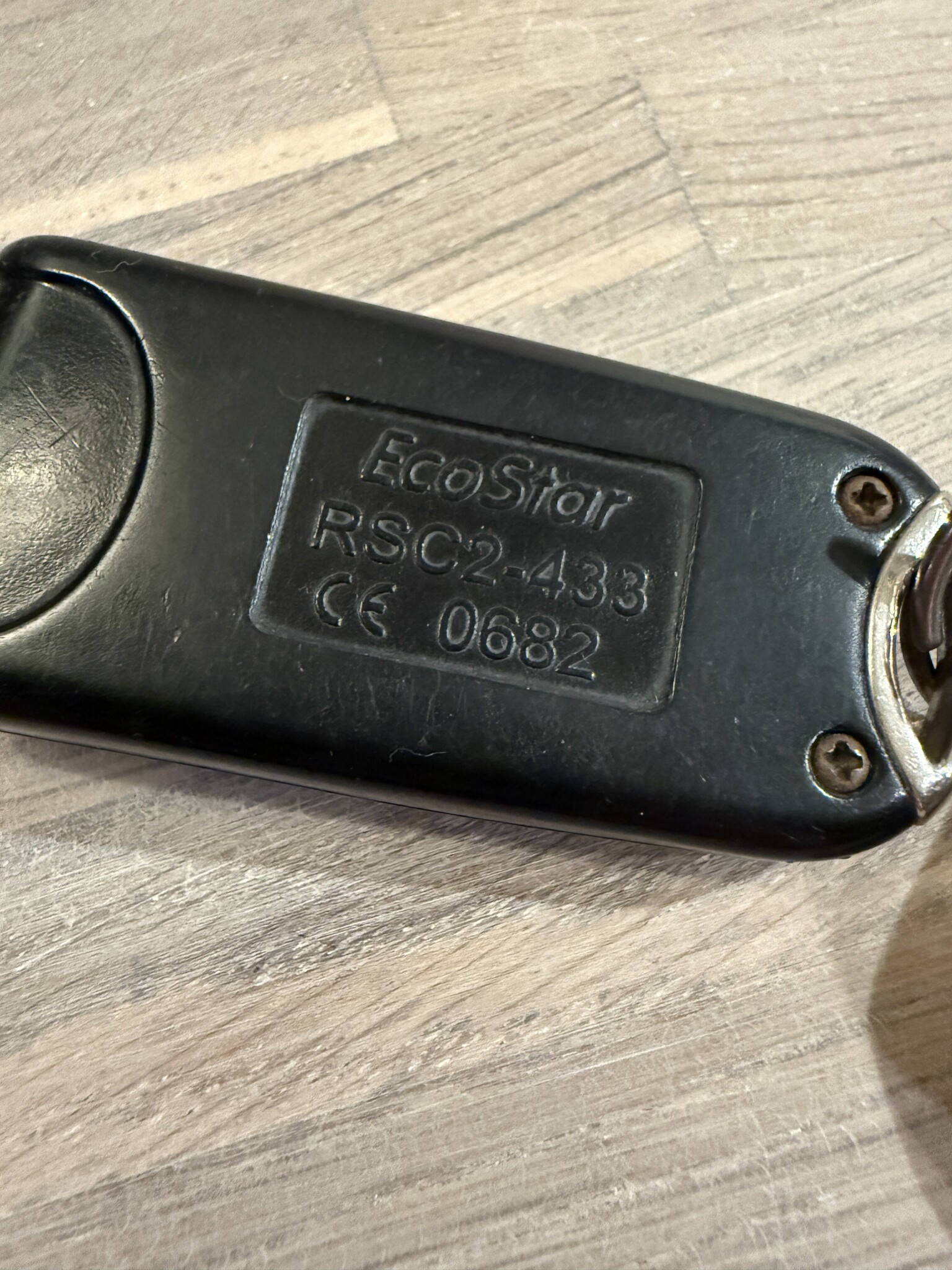

För ca 15 år sedan installerade vi en garageport från ”Garageportexperten” och det ingick en fjärrkontroll, men skulle vilja ha en till en till pga två bilar.
Fjärrkontrollen vi har är ”pairad” med motorn till porten och jag undrar hur det fungerar med en till? Köpa en random kontroll, ska det vara ngn speciell mhz eller vad behöver jag köpa?
Det går förmodligen utan problem. Bild på nuvarande fjärr?
Och/eller bild på portmotorn. Jag köpte indirekt port från dem för 3-4 år sedan då jag köpte garage av en byggfirma och köpte extra kontroller separat. Vill minnas att de heter Aperto
Så här ser den ut.

Fick bli att testa efter ecostar rsc2-433, fanns på amazon för 140kr för två st.
YuGi
Funkade hur bra som helst. Nu har jag originalkontrollen samt två extra :)
