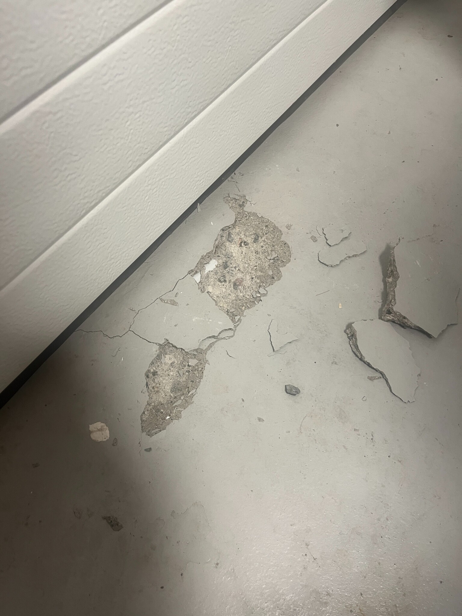

8 år efter att vi gjöt/byggde vårt garage så gjorde jag idag en minst sagt irriterande upptäckt.
Vid vår garageport så har golvet spruckit upp precis som att golvvärmeslingan har expanderat och tryckt upp betongen som sen har spruckit och lossnat. Vi har haft kallt nu en längre tid med temp runt -20 (Östersund), dock är det givetvis inte första gången garage blir utsatta för dom temperaturerna.
Inget läckage kan ses från golvvärmeslingan och trycket är normalt i slingan. Slingorna är även fyllda med anti-frys.
Man kan se toppen av golvvärmeslingan som ligger ca 15 cm innanför garageporten. När jag mäter ner till slingan inser jag att betongtäckningen endast är knappt 20mm vilket troligen är största anledningen till detta utfallet.
Plattan är isolerad med 300mm generellt 100mm tjock. Nu är detta troligen precis i kanten på voten samt med uttag för garagejärnet så mest troligen endast 50-100mm isolering i närområdet.
Dock så är ju nu frågan hur jag åtgärdar detta på bästa / hållbaraste sätt och med vilket material ?
Någon form av gjutningen är ju självklart men vilken typ. Reparations betong, slipsats eller bara vanlig finbetong.
Alla idéer är välkomna.

Det blir hårt som betong, det är ju egentligen det men med inblandade frigolitkulor. Syftet är att det ska kunna uppta små rörelser. Din skada såg inte ut att ligga där hjulen kommer rulla men bilden var inte tydlig nog

Vad tror ni om att försöka få bort lite mer betong runt värmeröret för att få lite mer djup/volym på området som man gjuter om? Är det görbart utan att riskera att skada röret.
Jag tänker att kapa med en diamatklinga längs med röret, kanske 2-3cm ifrån och sen bila loss bitar från det. Sluten kanske få i lite armering eller borra i någon expander för att få någon form av förankring på den nya gjutningen.
I och med att jag ser röret nu så borde det gå. Jag vet sen installationen att inget annat i form av el/värme ligger i närheten. Nästa golvvärmerör ligger parallellt ca 15 cm ifrån det synliga röret.

Skulle tro att om du bara får bort det lösa så funkar det med spackel direkt.
Vill du använda finbetong så måste du ner ordentligt annars kommer det lossna.
Men oavsett vad du använder så ska du stänga av värmen, eller åtminstone dra ner det till minimum så spacklet/betongen inte torkar ut för fort.
Jag skulle vänta tills våren, stänga värmen, spackla och vänta minst en månad även om spackel torkar ut mycket fortare
