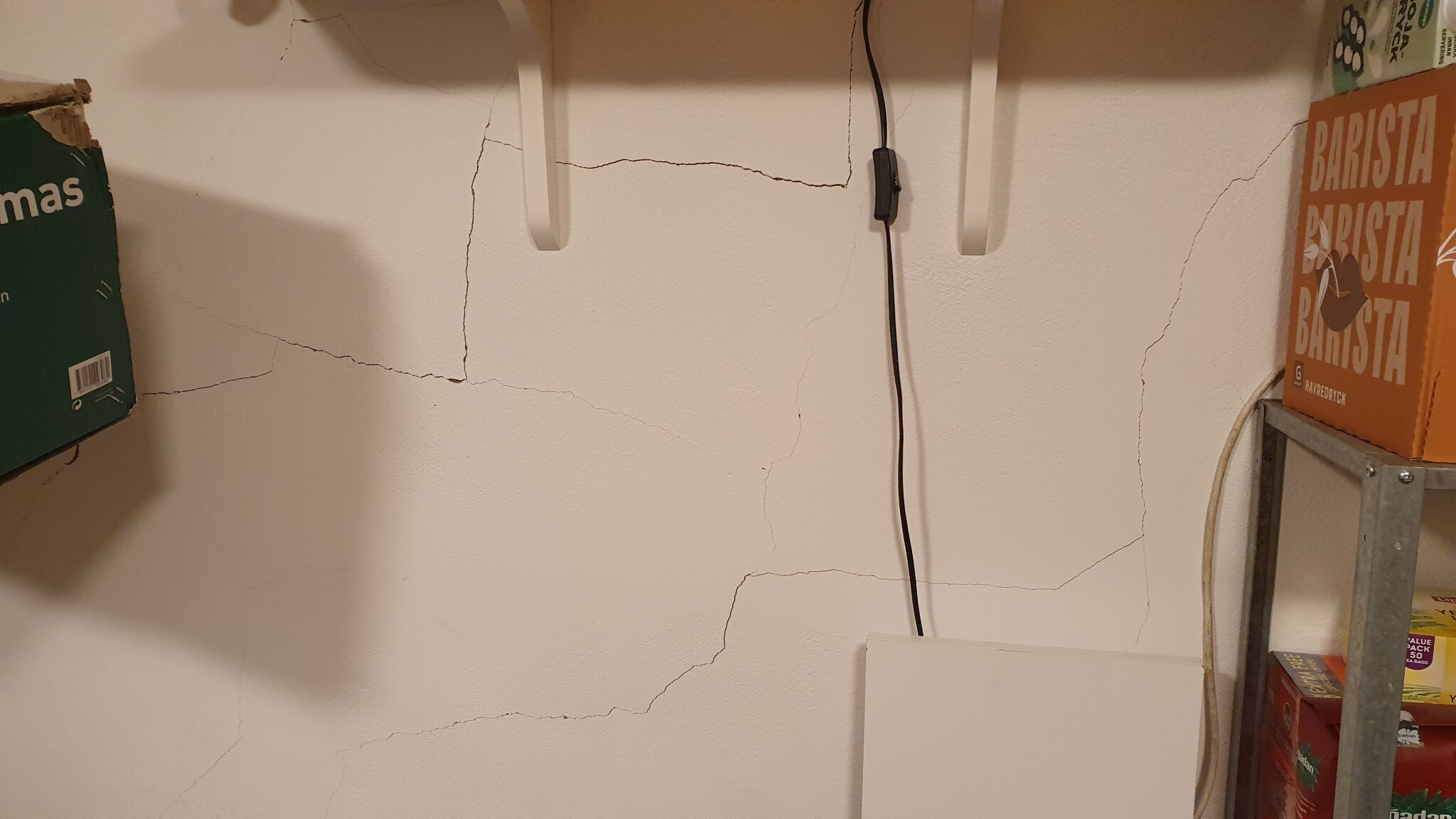

Nu i början på januari påbörjades omdränering av vår villa, vilket var välbehövligt då det inte gjorts sedan huset byggdes 1974.
Kåken är ett suterränghus med nederdel i lättbetong och överdel i trä.
Tyvärr har det uppstått rejäla skador på flera källarväggar i samband med att jordmassorna runt huset grävdes bort. Förutom sprickbildning kan man känna att hela sektioner känns lösa. Några väggar buktar också tydligt innåt. Det rör sig om de väggar på långsidan som haft jord hela vägen upp. När jag upptäckte sprickorna bad jag entreprenören omedelbart stoppa återfyllningen av jordmassor då jag fruktade att väggarna skulle ge vika. Entreprenörens egna arbetare har kollat på skadorna och sagt "det där är bara rappningen som släppt, inget att oroa sig för". Jag kände mig inte trygg i den bedömningen utan kontaktade en firma med byggnadskonstruktörer som kom för inspektion.
De delade min oro och menade att väggarna absolut måste förstärkas på insidan innan återfyllning med jord kan bli aktuellt. Detta blir förståss ett omfattande arbete som kommer bli dyrt. Dels har vi kostnaden för byggnadskonstruktören, sedan kostnad för snickare/byggfirma som ska komma och förstärka väggarna.
Jag undrar nu vem som ska betala detta?
Bifogar bild på väggen i förrådet. Detta rum renoverades januari 2025 och alla existerande sprickor från husets sättningar reparerades då, så väggen var fin och sprickfri innan omdräneringen påbörjades.

Det här är något som entreprenören försäkring måste ta hand om, om han nu är försäkrad.
· Västernorrland
· 12 073 inlägg
nja nog för att utövaren är ansvarig så sett men de väljer ju själva om en ev försäkring ska användas eller ej......Brukar vara ganska så häftiga självrisker.
Det viktiga är att en konstruktör tar fram en relevant åtgärd och kostnad, sedan brukar det sluta med ett försäkringsärende.
