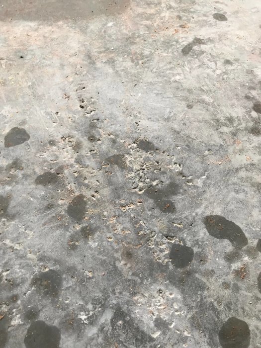

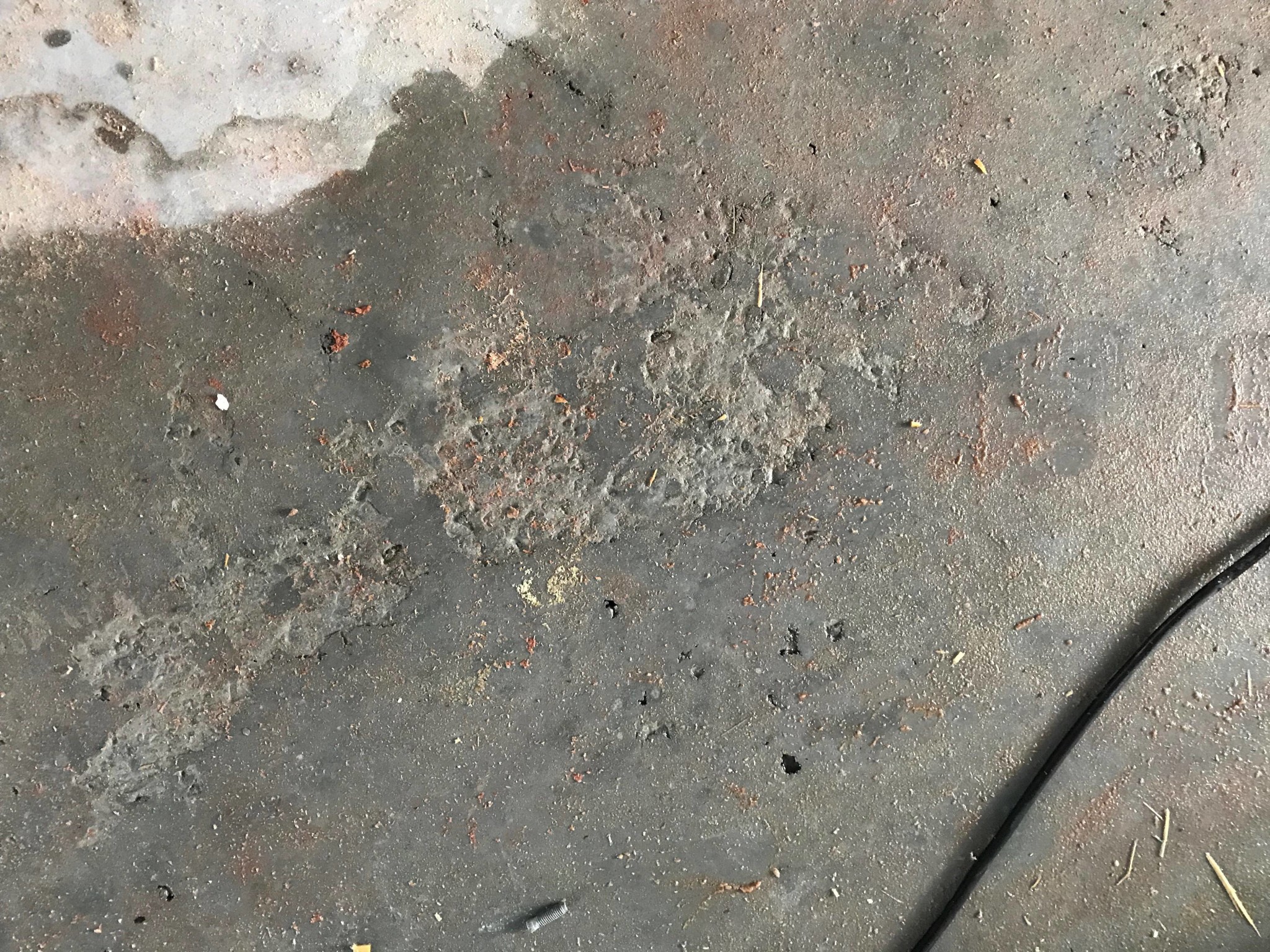

Har precis stomrest mitt hus på gjuten platta och när isen tinat bort så ser jag att det finns märken i betongen lite här och var. Se bilder nedan, är detta något att oroa sig för? Det skall läggas parkett uppe på plattan där dessa skador finns.

Inget ovanligt , det är bara ytan som lossnat , är plattan så jämn att det går att lägga ett golv direkt på ?? Det får du väga av , , tycker du att dom groparna är lite djupa bara att spackla i lite

Ser inte ut som ytsläpp utan bara att man inte slipat mer noga än så när det ända ska på ett golv uppepå. Inget konstigt alls.
