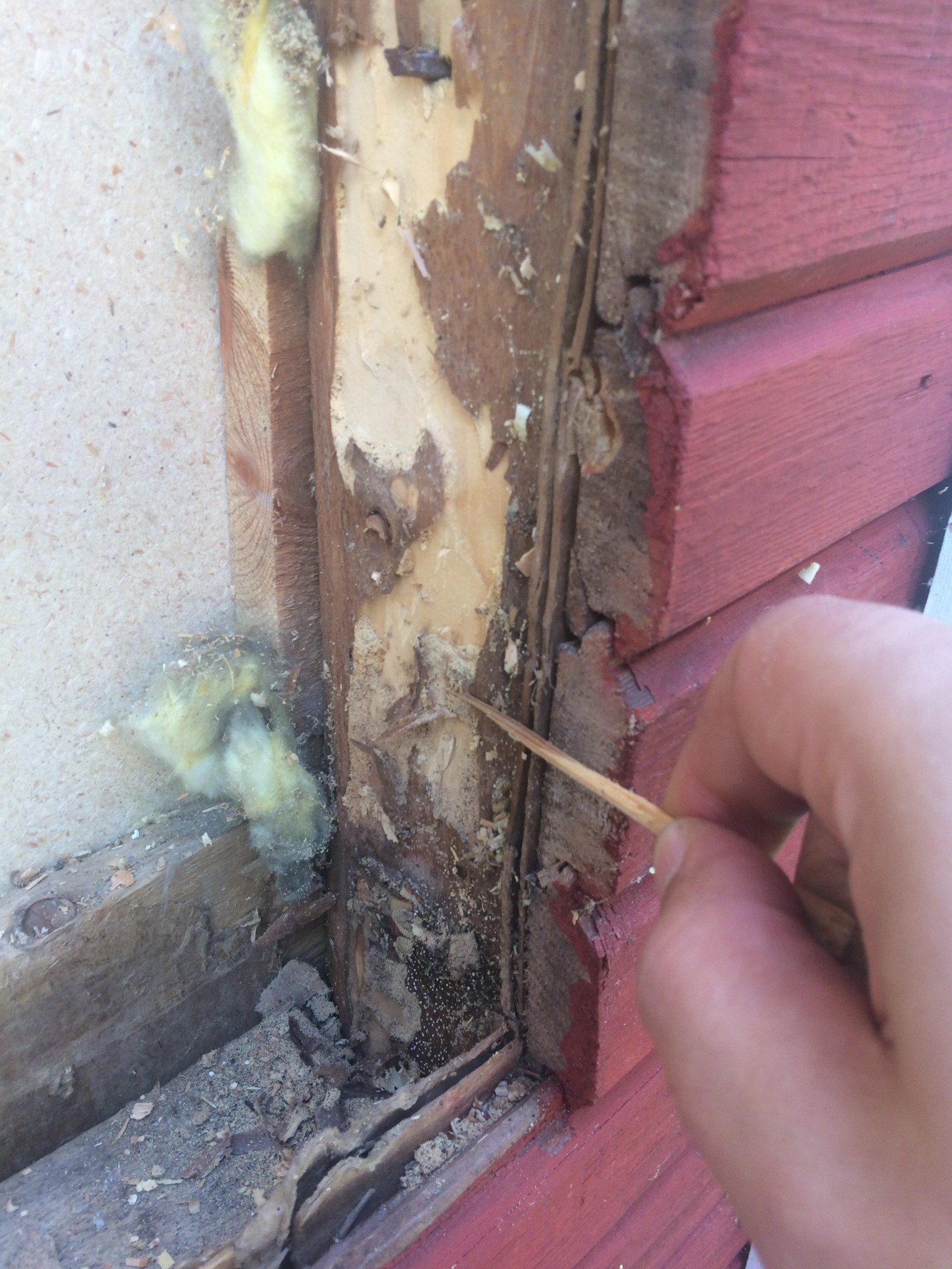

Bröt upp ett igensatt fönster i torpet och fann följande (se bilder). Tittar jag på baksidan av panelen finner jag att träet är torrt men brunfärgat och jag misstänker någon typ av hussvamp. När jag tittade närmare på de bärande delarna på kanterna så ser jag att ytskiktet är poröst och går att skrapa bort. Bland det fina spånet finns små små svarta prickar. Inget tecken på att det är fuktigt eller att det skulle vara liknande inuti.
Någon som sett något liknande och kan ge en kvalificerad gissning på vad det är?
  • Hand håller gammal fönsterpanel med tecken på röta och små svarta prickar mot bakgrund av byggavfall.
  • Skadat fönsterhörn i torp med brunfärgat, poröst trä och små svarta prickar synliga vid skrapning.

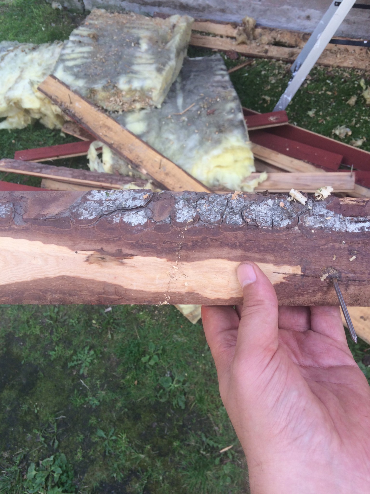

Vankant på virket, dvs bark.
Virket är nog rätt gammalt, man kanske inte ställde så höga krav förr. Isåfall är det vankant även på flera av de fasade delarna i virket. Låter rimligt.
MultiMan
Mitt hus och lada har vankant på många ställen där det inte syns. Ofta har det varit insekter och ätit under barken innan träet kom till sågen. Antagligen inte lika snabb hantering på 1920-talet som idag.
Jag kan fortfarande köpa virke billigare (ibland t o m gratis) med vankant hos de lokala sågarna (vilket jag gjort rätt många gånger för att spara pengar).
