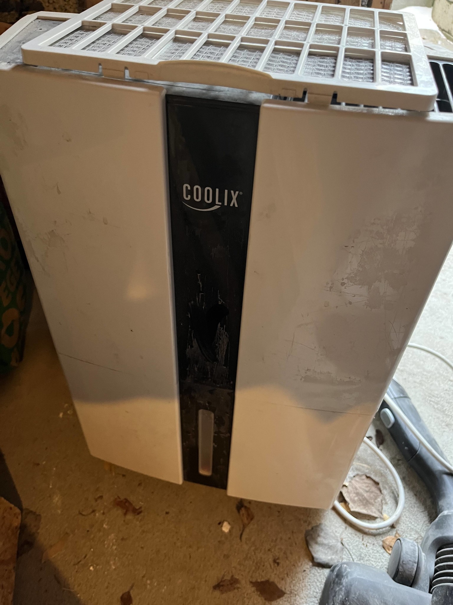

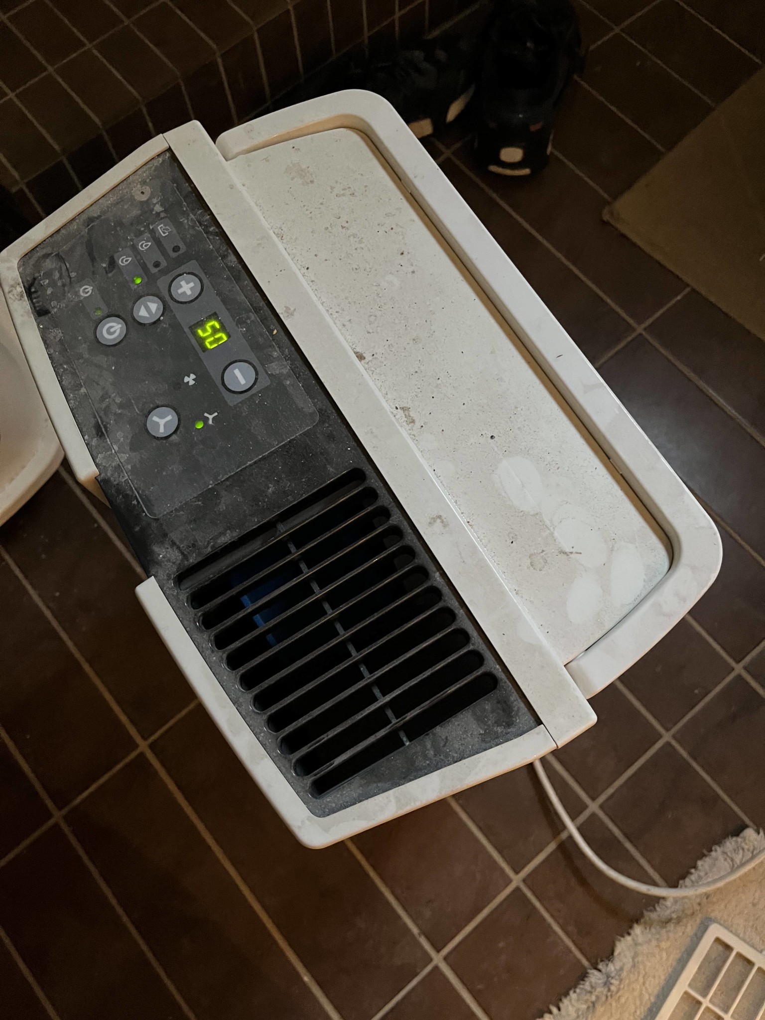

Sedan har jag en fråga. Förra ägaren lämnade kvar en avfuktare. Den har stått stilla sen inflytt i icke uppvärmt yttre förråd. Har läst att det kan vara kontraproduktivt att köra smutsiga avfuktare. Den verkar fungera och den ser ut att vara i hyfsat skick. Fattar inte hur man öppnar och rengör filter, men ska göra efterforskningar.
frågan är: behålla denna avfuktare och köra den i rummet, eller köpa ny?

det enklaste är väl att bara starta upp avfuktaren och se om den funkar.

Den funkar helt klart. Ingen aning om kvalitet dock. Orsaken till min försiktighet är att jag läst andra som haft problem med att avfuktare spridit mögel pga smutsiga filter. Försöker bena ut om jag behöver köpa ny eller kan börja med dennaI ikeo skrev:det enklaste är väl att bara starta upp avfuktaren och se om den funkar.
skor med genomtramps skydd är billiga i förhållande till ont det gör att trampa på en spik, jag köpte mina på jula för i sammahanget kaffepengar. Mina används dock numera mest när jag klipper min häck som har riktigt vidriga taggar som rakt igenom ett par vanliga skor
fast var det inte filtret som låg på luftavfuktaren på nån bild? det är ju i de flesta fall ett enkelt damm filter på en avfuktare. Sprida mögel med en avfuktare kommer nog sig av att luften börjar röra på sig pga att luftavfuktaren och att samma sak skulle hända om du bara ställde en vanlig golvfläkt där inne.

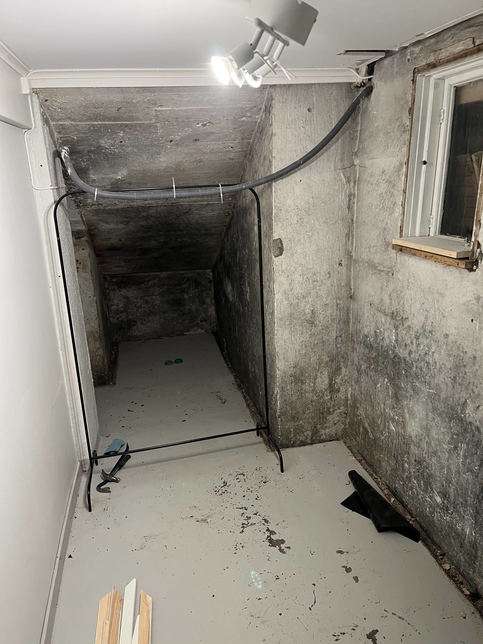

Hinner till sist fortsätta med detta äventyr.

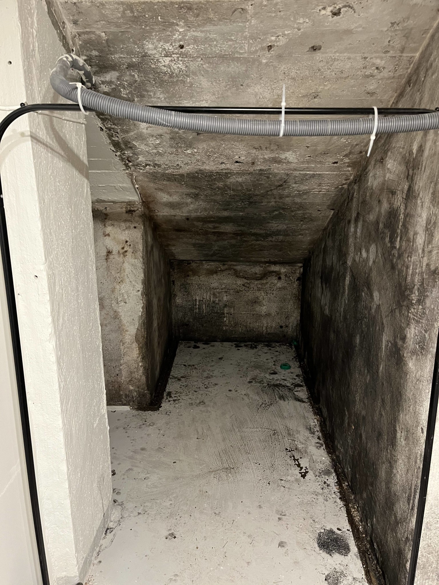

Status nu är att allt organiskt material är ute och betongväggar och innertak är exponerat.

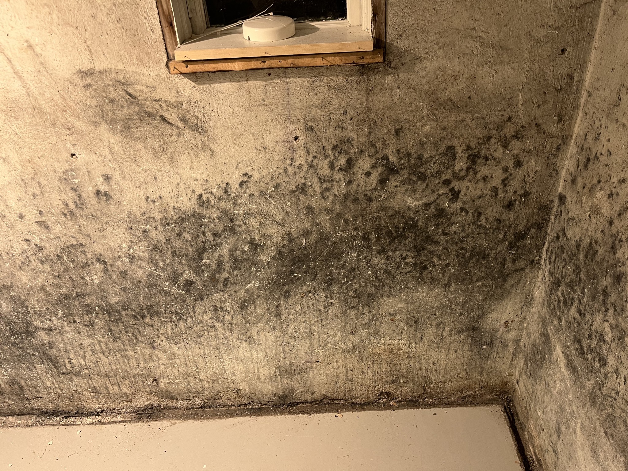

Vi kan se gott om svarta avlagringar på väggarna (se bilder nedan). Min tanke har varit att dessa svarta avlagringar är rester från möglet som suttit i isoleringen som nu rivits bort. Jag köpte medlet “Mögel-fri” för att få bort de svarta avlagringarna, men det var lättare sagt än gjort. Min känsla är att de svarta avlagringarna snarare “smetas ut” över väggen än att försvinna när jag använder medlet.
Jag åkte till lokala bygghandeln idag för att fråga mer och där tryckte personalen på att jag borde anlita ett företag som kan göra fuktmätningar i väggarna för att se om strukturen är mer skadad än jag trott.
Som sagt gjordes en (enligt säljaren omfattande) dränering 2005. Min hypotes har varit att fuktskadorna och möglet är en kvarleva från tiden innan dräneringen gjordes. Det är vad jag hoppas på, i alla fall.
Nu står jag inför valet:

Jag skulle fortsätta med punkt 2. Skadar inte att skrubba rent väggarna innan målning. Något mögeldödande medel behövs ej nu när ytor kan torka ut. Vänta ett tag innan du målar så betongen hinner torka så gott det går. Då får du själv se hur mycket torrare det kan bli. Välj rätt färg till målning - jag skulle måla med SILIKATfärg ( ej silikonfärg).
Tror inte att det finns något ovanligt stor fuktvandring genom dina betongväggar. Då skulle dom inte isoleras med pappskivor -fel materialval.Du får bara städa efter dom som gjort fel

Fortsätt själv, du är snart hemma! Spruta på mögel fri, det dödar beläggningen men tar inte bort den. Dagen därpå kan du gå lös med en rotborste, klorin och rikligt med vanligt vatten för att tvätta bort det svarta. Det kanske blir så rent att du inte ens känner att det behöver målas

Helt klart fel materialval kan man konstatera ja.
Jag kör på med avfuktare i utrymmet och väntar ett tag till innan nästa steg
