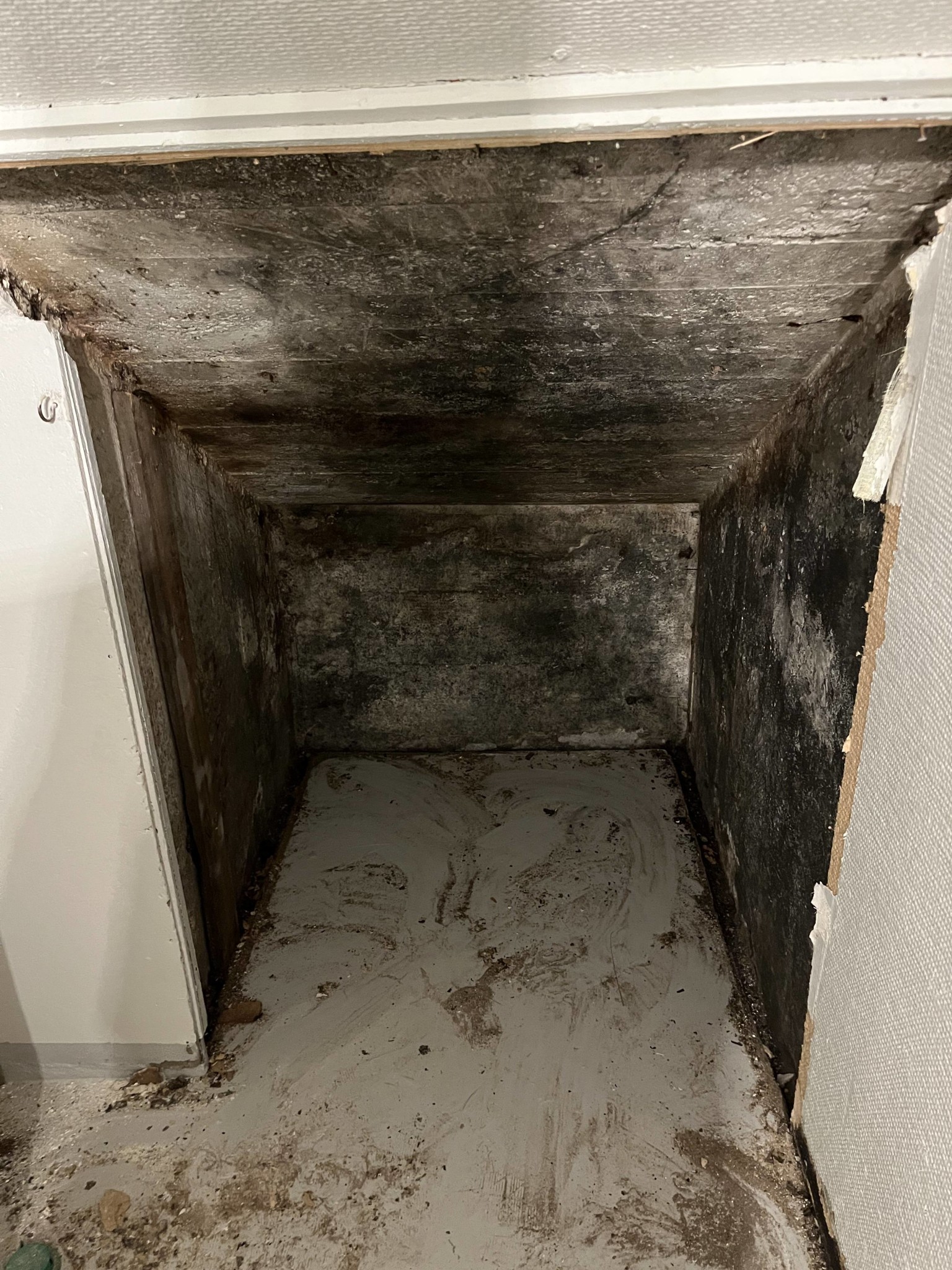

Fan det är skönt för ADHD-hjärnan att se någon riva ut skit och liksom "blottlägga" möglet för att kunna åtgärda det. Lite som den årliga dammsugningen under soffan !
Kör på !
Kör på !
Haha ja detta är verkligen mindfulness. Skönt att höra att det funkar för åskådare också. Borde micka upp rummet och filma för rätta upplevelsen också.Viktor.J skrev:
Jag kanske är fel ute, men de facto att det är svart och då potentiellt mögel (luktar det?) även där så utgår jag ifrån att det är beklädnaden som iallafall är en del av problemet. Du får nog ta bort mera.
En kommentar också. Verkar som att träet känns friskare ju längre bort från startpunkten jag kommer. Snart har jag fått bort allt treetex/kartong-material. I andra sidan av rummet är det hårda träskivor typ plywood, tror jag. Dock målade så jag vet inte riktigt vad det är.
Det luktar och jag utgår från att det är mögel. Yes jag ska ta bort allt. Och sen tvätta all sten är planen. Jag jobbar mig ”bakåt” i rummet. Tänkte börja med att få bort allt organiskt material och sen försöka sanera allt stenmaterial i ett svepViktor.J skrev:
Det tror jag, bort med allt organiskt är iallafall steg 1! Fundera på varför väggarna är/ har varit fuktiga ocksåL longtimelurker skrev:
Håller medViktor.J skrev:
Det där är nog den allra största frågan. Rummet kommer förhoppningsvis kunna bli rent och fint. Men knäckfrågan är om fukten uppstått tidigare vid en period när dräneringen var kass. Eller om fukten är ett tecken på att dräneringen är kass NU. Säljaren ansåg att dräneringen var förträfflig och att han hade gått the extra mile för att göra den extra bra. Det är fullt möjligt att det är så, men hur ska man kunna veta det? Finns det något objektivt sett att få reda på om man behöver dränera? Givet att detta slutna rum som tidigare utgjorde yttervägg är det enda (uppenbart) fuktdrabbade i huset.Viktor.J skrev:
Läser i annonsen att dränering utfördes 2005, förvisso av baksidan av huset, och det drabbade rummet får ändå sägas befinna sig på framsidan. Står också att ”extra stenkista har satts ner i trädgården för att säkerställa dränering vid högt skyfall”. Detta är något som säljaren nämnde flera gånger, men ärligt talat fattar jag inte riktigt vad det innebär (eller vart stenkistan är belägen i trädgården). Ska nog samla ihop ett antal frågor och fråga, han har varit hjälpsam längs vägen.

Kommit vidare i sakta mak. Hinner ca en halvtimmas rivning per kväll, det får bli min ”egentid”

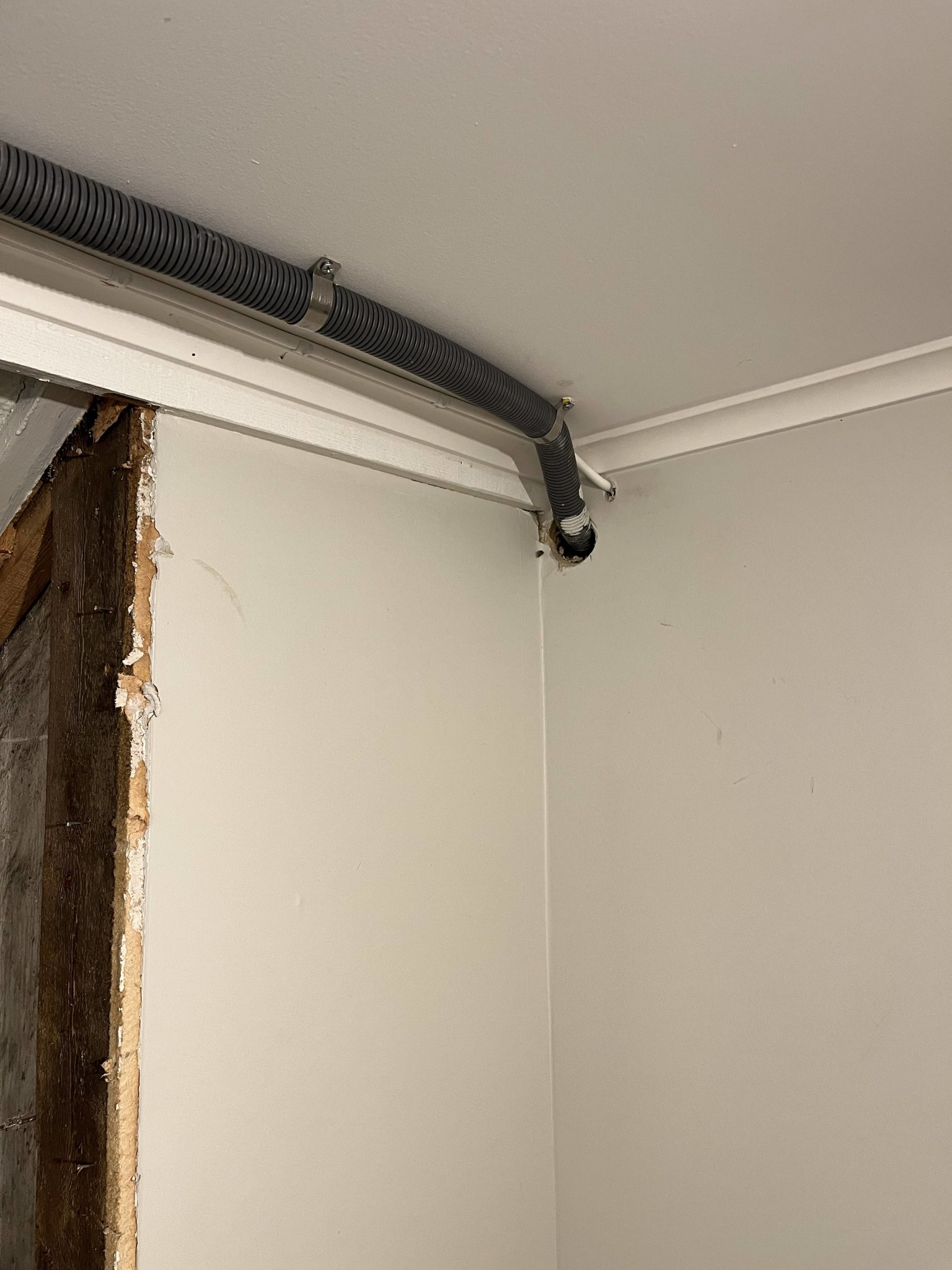

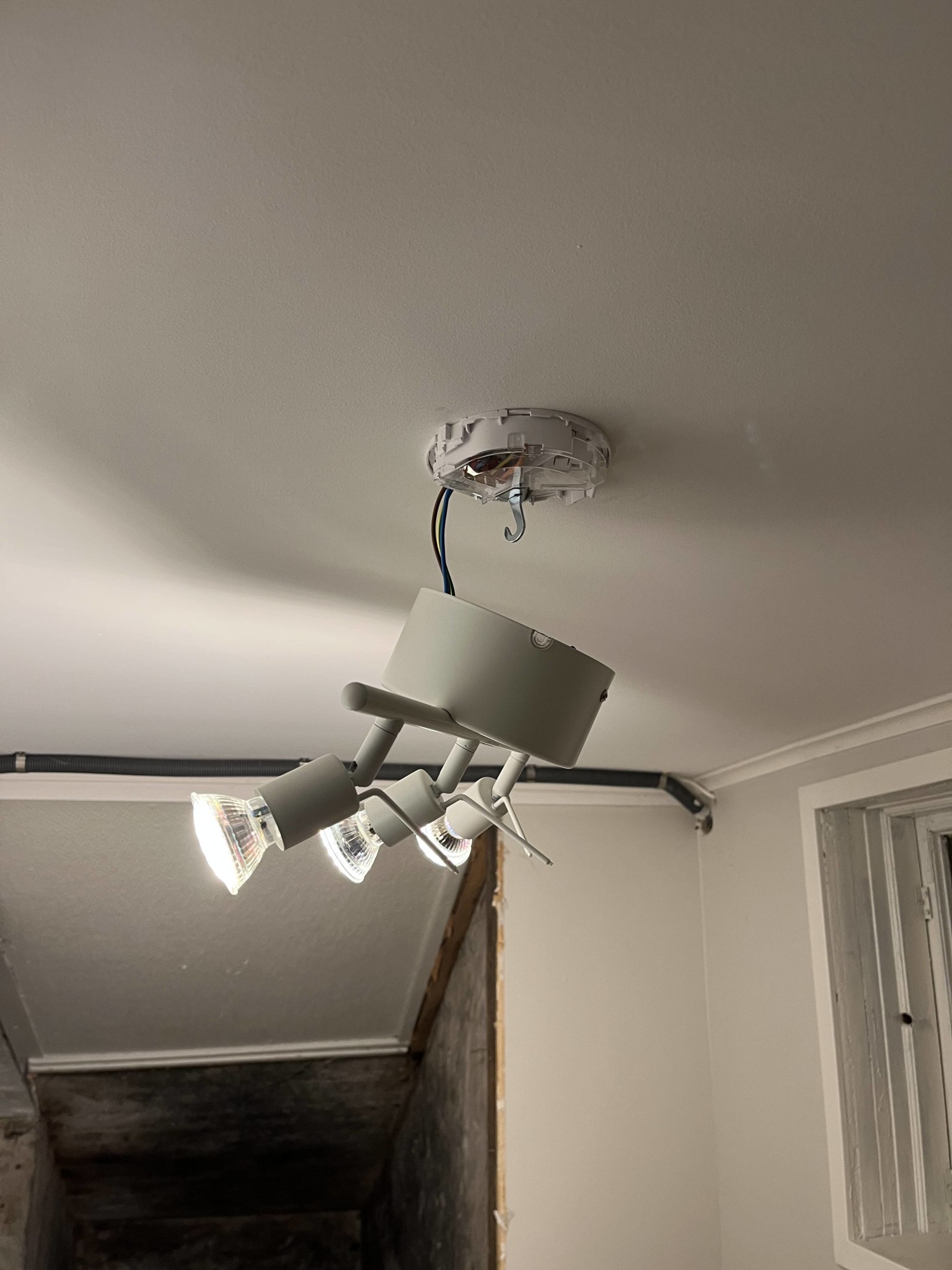

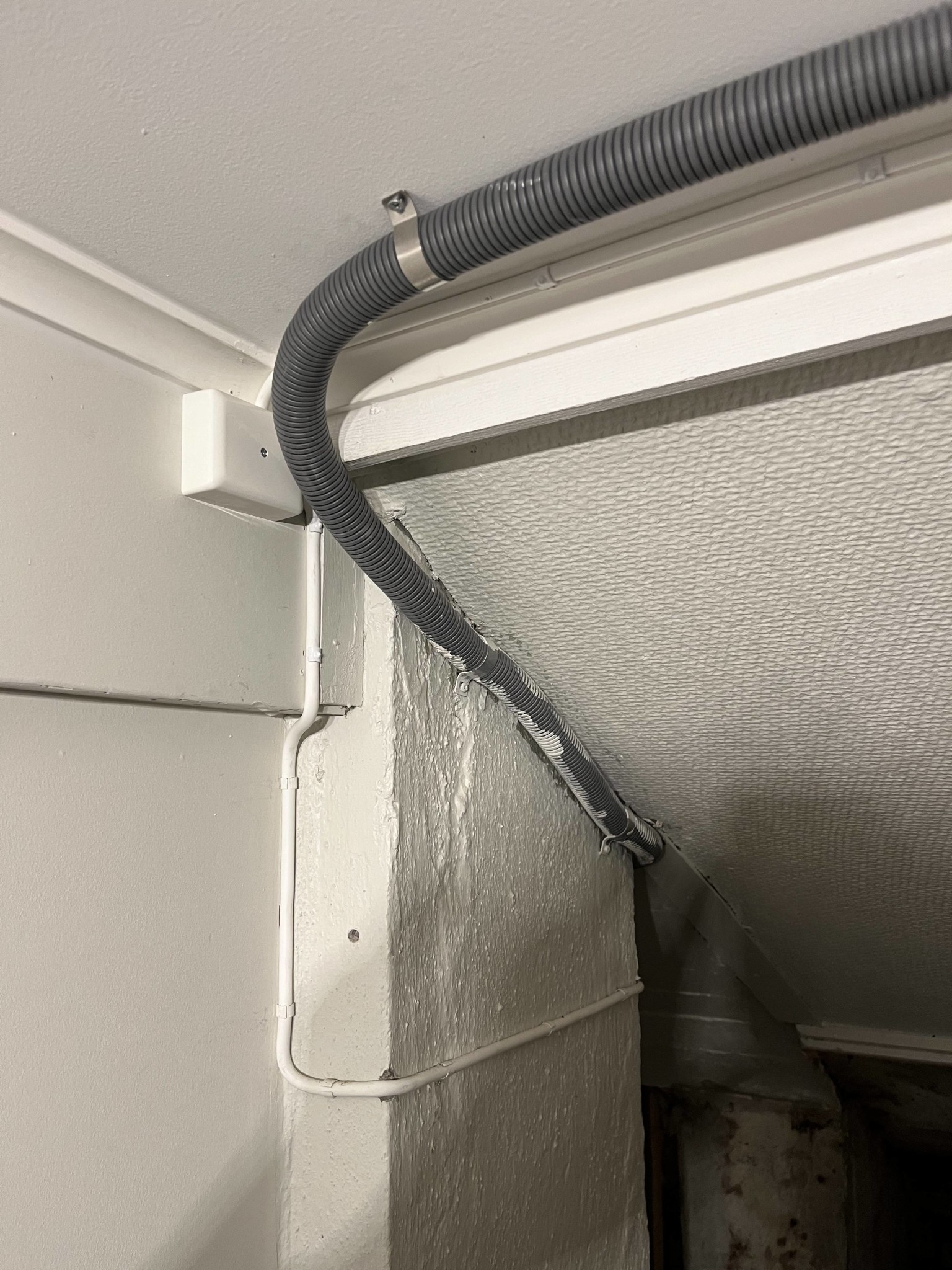

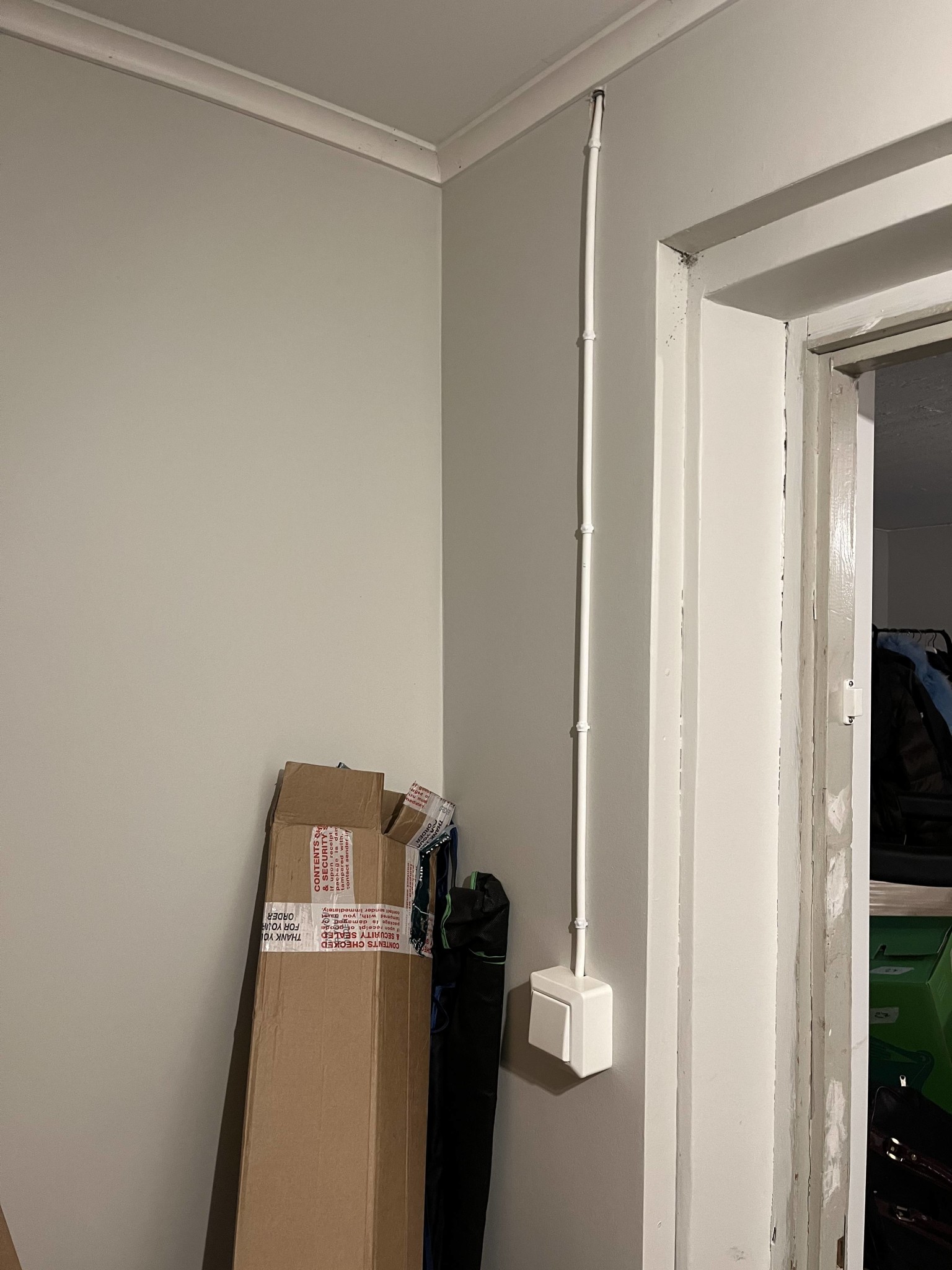

Stötte på en fråga som krånglar till det lite. Strömmen som kommer från gatan och via fasadskåpet går sedan tvärs genom det problematiska rummet. Kabeln är fäst innertaket, som jag ju behöver riva.
Nedanstående film filmade jag först för att skicka till min elektriker, men halvvägs in i filmen kommer jag på att det förstås är bättre att fråga här innan jag spenderar pengar på elektrikern.
Hur gör jag med elektriciteten/kablarna? Behöver jag koppla in en elektriker eller kan jag fortsätta och låta kablarna ”dingla i luften” tills rummet är sanerat? Då kan jag ju isf sätta tillbaka allt i samma positioner som tidigare fast på den sanerade stenväggen. Thoughts?
