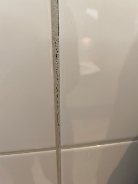

Kommunen gräver strax bredvid vårt (par)hus - byggt 2014.
Innan de satte igång gjordes en förbesiktning av omkringliggande fastigheter och det sattes ut vibrationsmätare då husen är byggda på lera.
Redan andra dagen sprack glaset i våra grannars braskamin så efter mycket tjat lyckades vi gemensamt övertyga entreprenören om att använda grävmaskinsmattor för att sprida ut marktrycket och efter ännu mer tjat skulle de även undvika att skaka ut leran ur skopan (hela huset gungar o knakar när det gör det).
När så grannens tvättstuga också sprack i ett hörn (glasfiberväv) gjorde jag en egen inspektionsrunda och upptäckte tyvärr en (1m) lång spricka i en kakelfog mitt på en vägg i vårt ena badrum - som inte fanns med på förbesiktningsprotokollet.
Anmälde genast till entreprenören men de vill vänta med att inspektera tills att alla grävarbeten är klara.
Först då skall ev skador utredas.
Jag hoppas o tror inte att tätskiktet under kaklet är skadat men då det är ett bad/duschrum som används varje dag av vår son så vill jag helst att skadan kontrolleras omgående av nån våtrumskunnig besiktningsman för att minimera risken för fuktskador (om tätskiktet skulle vara perforerat).
Kan jag kräva av entrepenören att de låter inspektera skadan redan nu?
Värt att notera är att de mätinstrument som används vid såna här jobb bara mäter vertikala rörelser.
Regelverket kräver inte att de även mäter horisontella rörelser.
Det är väl ganska självklart att det kan uppstå skador även vid rörelser i sidled!
Entrepenören "gömmer" nämligen sig bakom att mätvärdena är under det gränsvärde när som de uttryckte det "är stor risk för skadlig påverkan".
En meter lång spricka i kakelfogen på en vit kakelvägg i ett badrum, orsakad av närliggande byggarbeten.

Hur hade du tänkt att tätsikt ska kontrolleras på den där lilla sprickan?
Skrapa bort fogen och då riskera att skada tätsiktet ist?
Får anta att badrumsväggarna är korrekt gjorda, då borde det inte vara några bekymmer.

Tänka och uttala sig om tätskiktet kan ha tagit skada hoppas jag att en våtrumskunnig besiktningsman gör.
Frågan var om jag kan begära en besiktning nu eller om vi måste invänta att grävarbetet är färdigt om en månad.
Huset byggdes 4 år innan vi flyttade in så jag kan bara som du skriver anta att de är korrekt gjorda.

Nja, det är inte lagarna som TS ska ändra på. Det är parten som TS talar med som ska ändras. Mätvärdena är ett riktvärde för vad husen borde tåla, men hur mycket det skakar i verkligheten för visa sig. Det reglerar främst ansvaret mellan byggherre - entreprenör, det skyddar inte från skador på tredje man. Entreprenören hävda att de håller sig inom värdena och att det därför inte är deras fel. Skador kan dock ändå uppkomma men då är det normalt byggherren (kommunen i detta fall) som anses ansvarig.
TS - ta kontakt med kommunens projektledare och påtala skadorna. Kanske vill de besiktiga direkt men normalt görs det när arbetena är färdiga. Du har noterat skador och finns dessa inte redovisade i förbesiktningen så kommer du få ett skadeutlåtande från kommunens besiktningstekniker där bl a vibrationsvärdena ligger till grund för utlåtandet.

Frågan kvarstår. Hur nära och hur mycket har man grävt och varför.. Dessa frågor blir relevanta till om skadan kan ha uppkommit pga grävningen eller om det är så att markarbetet under erat hus kanske är undermåligt gjort. .. Om det är så att dom gräver för en tunnelbana så grävs det ju ganska djupt och då kanske skadorna kan härledas till grävandet och det finns en logisk förklaring till sprickorna men om dom gräver för dagvatten eller avlopp så måste det ändå ses som normal grävning som eran husplatta borde klara av.. Bara för att det finns skador innebär det inte per automatik att det blir ersättningsskyldiga det måste även finnas en orsakssamband mellan grävandet och skadorna.
Kommunen gräver ner nya VA-ledningar direkt utanför vår tomtgräns, dvs ca 15m från huset.
Grävdjup ca 3m och det är ca 30cm jord och sen ren lera som leder vibrationer mycket bra - det gungar i hus som ligger 50m längre upp på gatan när de gräver...
