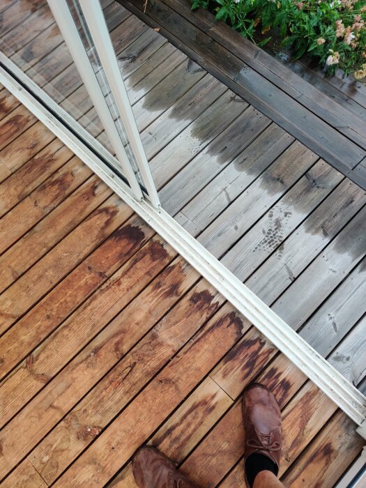

Har hyrt ut ett hus och golvet i uterummet (inglasat) har blivit skadat. Se bild.
Någon som vet hur det kan bli såhär? Fd hyresgästen verkar inte kunna ge svar eller vill inte ge svar.
Önskar inga förslag på att fd hyresgäst ska ersätta, undrar bara hur det kan bli så skadat. Inga mattor har legat där det är fläckat och det är inomhus inglasat med tak. Ingen synlig läcka osv.
Det har nyss regnat på altanen som är utomhus på bilden.
  • Skadat trägolv i uterum med fläckar och missfärgningar, samt fot i brun sko nära skarven mellan golv i uterum och utomhusaltan.

Vem säger att det inte har legat någon mattan där inne? Ser definitivt ut, precis som det brukar bli av en matta och fukt.
BaltzarH
Det är vad jag hört, ingen matta men har ingen aning om det legat matta där egentligen. Tack för input!
sådär ser det ut för att trallen är hel under skenorna , vilket leder till att vatten följer med in i uterummet!
bort med skenorna och kapa trallen
