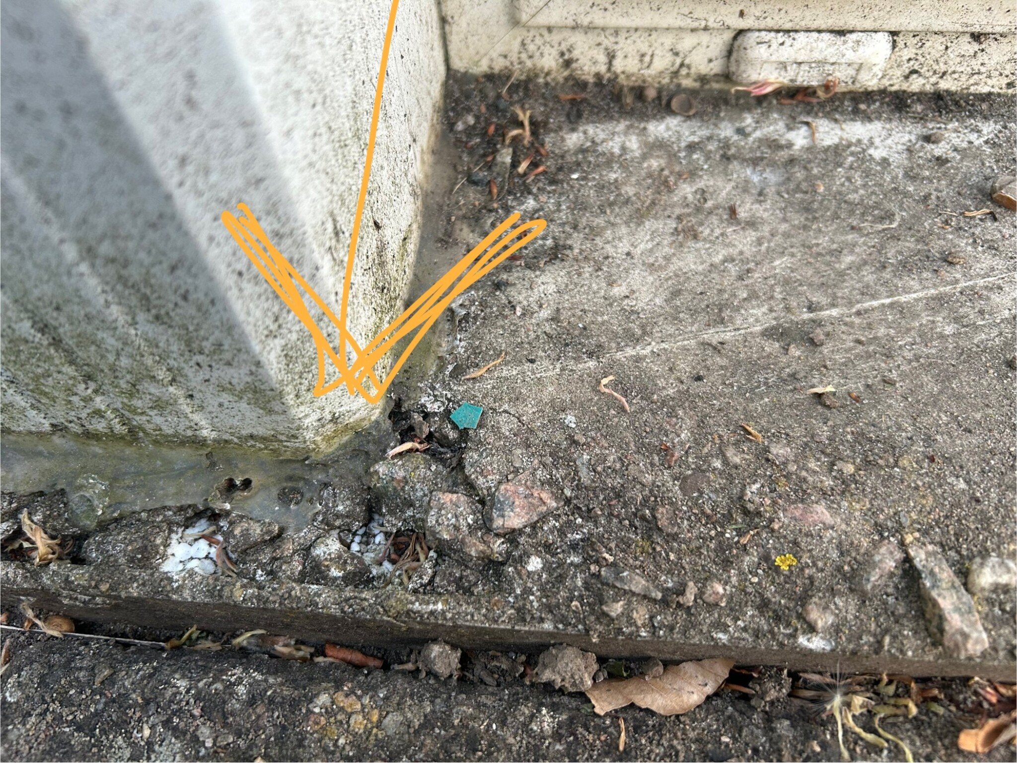

Grunden till vårt uterum ser ut att ha gått sönder. Förslag på åtgärd? Är det stort problem?
Grunden till ett uterum med sprickor och skador i betongen. En pil markerar problemområdet med fukt och mögel i hörnet.
T
Tror inte att det är ett stort problem men det kan ju komma in vatten som frostspränger det på vintern.
Sätt en bräda i ytterkant som form och blanda till lite finbetong och fyll i efter noggrann rengöring. Släta till med murarsleven. Finns säckar med färdig blandning av cement, sand och sten i olika grova fraktioner som man bara blandar med vatten.
Bra med en borrmaskin och visp för den samt en murarhink att blanda i.

Skönt att höra! Tack så mycket! Bra och tydligt tips, det ska jag fixa!
