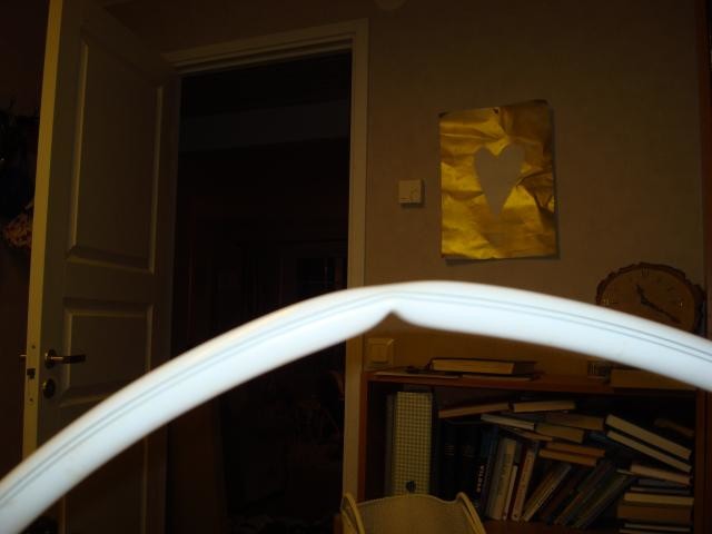

Hej, jag håller på att sätta golvvärme i garagegrunden och råkade ut för en liten 'olycka'. Golvvärmeslangen (Uponor) vek sig på ett ställe och nu är frågan om slangen måste kasseras eller om det går att använda slangen i alla fall? Jag kommer givetvis att provtrycka innan gjutningen.
Slangen ser ganska rund ut nu, inte alls som på bilden. Bilden är till för att demonstrera fenomenet.
Jag gjorde nåt mycke värre:confused: me slangen i vårt kök, ibland blir det inte så bra :( men min rörmokare skarvade bara slangen, fanns speciella skarvmuffar som bara var att sätta dit efter att jag plockat upp klinkersplattan och bilat bort flytspacklet runt skadan. Har alla fall hållit tätt i 6 år nu.
Jag ringde till Uponor och fick veta att det oftast brukar lösa sig genom att värma lite försiktigt med en varmluftpistol. Då ska röret återfå sin ursprungliga form. Man skulle dock kolla att det inte finns någon synlig spricka i slangen.
