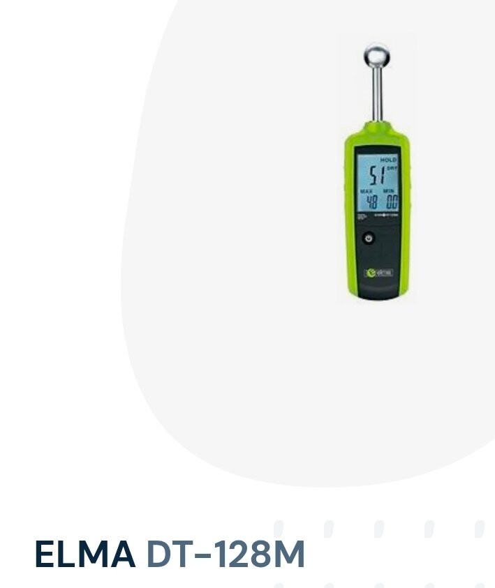

Någon som har erfarenhet av en sån här fuktmätare och kan ge råd. Är det möjligt att mäta själv om förhöjd fukthalt finns kring skadan? Eller behöver man skära upp mattan och mäta i betongen (det är betongbjälklag).

Samtidigt är det föreningens ansvar (om det nu är en BRF) för att torka upp och eventuellt åtgärda bjälklaget. De ska också ta kostnaden för detta.
Det som eventuellt kan sätta käppar i hjulet är om styrelsen menar att det kan anses att du har agerat försumligt, och du därför kan bli skadeståndsskyldig. Om ni fortsätter att använda duschen väl medveten om skadan, skulle kunna vara ett sådant beteende.
Tack, instämmer. Pratat med ordförande och fått tips på vem som kan göra bedömning om fukt har gått ner i bjälklag eller ej. Jag vill inte "mörka" något utan reda ut det på ett bra sätt. Jag vill inte göra en höna av en fjäder men inte heller neglegera en potentiell fuktskada. Ska försöka hitta någon som kan mäta och ge ett utlåtande...
Har du någon aning om när skadan skedde?
I ett betongbjälklag så behöver man inte vara superorolig, men man ska inte stunta i det heller så klart utan det måste åtgärdas snarast.
Om du inte bor allt för avlägset så borde du kunna få en golvläggare att svetsa igen det där för 500-1000:- i handen.
Vill den som mäter fukt öppna lite mer så tänk till innan ni skär upp, är det torrt så ska du kunna laga ihop utan att det blir för stora problem.
