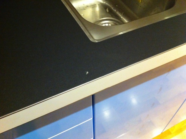

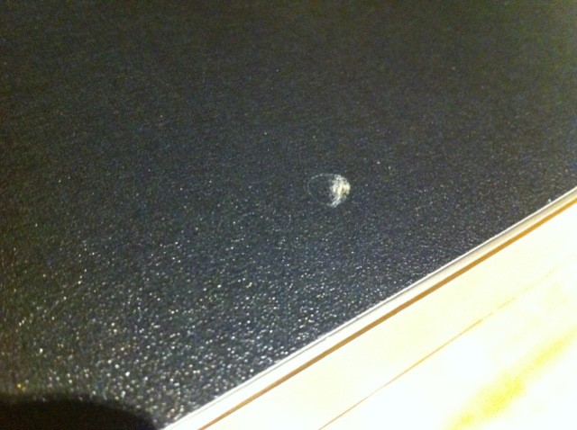

Tappade en tving :( vid uppsättandet av ett överskåp. Ja, ni ser ju själva i bifogade bilder. Finns det något man kan göra. Skivan är från IKEA.
Här är bilderna.

Har sett skador hos på min mammas bänkskiva och det är rätt lite som kan göras. Man kan fylla ut hål med träspackel och försöka återskapa mönster... Kolla med IKEA om du kan beställa en liten bit och försöka restaurera skivan genom att limma på en liten bit.. Ditt hål ser rätt litet ut dock så det förra kan fungera.
Obs! Skydda bänkskivan vid all jobb i kök!!
Epoxi! Tejpa runt skadan så nära kanterna på skadan som möjligt, sedan spacklar du/skrapar i skadan. Jag har lagat en sån skada på ett laminatgolv, inget som syns. Ska se om jag kan ta ett kort på det, 2 år sedan och det håller ännu.

Tocke: Tack för tipset, ska kolla upp det. Lägg gärna upp en bild.
