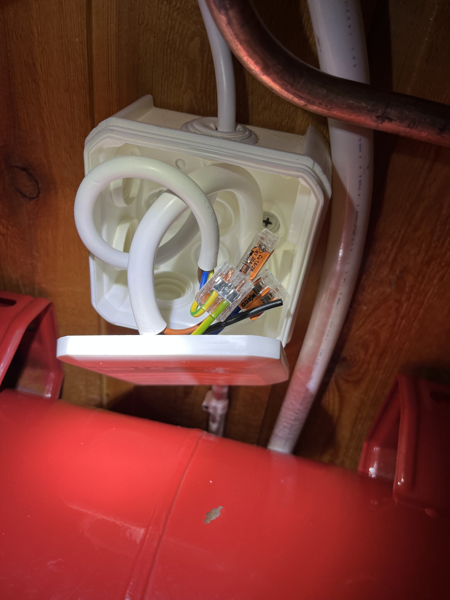

Vi har fått en ny varmvattenberedare installerad i vårt fritidshus med resultatet att varken pump eller varmvattenberedare fungerar längre. Ingen säkring har gått och inget fasbortfall, så vi funderar på om det kan vara någon felkoppling. Ska svart sladd vara lös? En kopplingsbox med synliga kablar, varav en svart sladd är lös, ovanpå en röd varmvattenberedare.
Svart ledare är L2, vvb går koppla 230v och 400v. Då din vvb är kopplad med fas och N så är den kopplad 230v.
Den ska inte vara lös i dosa, själv skulle jag isolerat den svarta ledare med en wago

Om den svarta kabeln ska vara inkopplad eller inte går inte att svara på med bara att titta på en bild där inte allt går att se + ingen information om vad som går var.
Men oavsätt skulle jag sätta något på den, oberoende om det är matande sida eller inte.

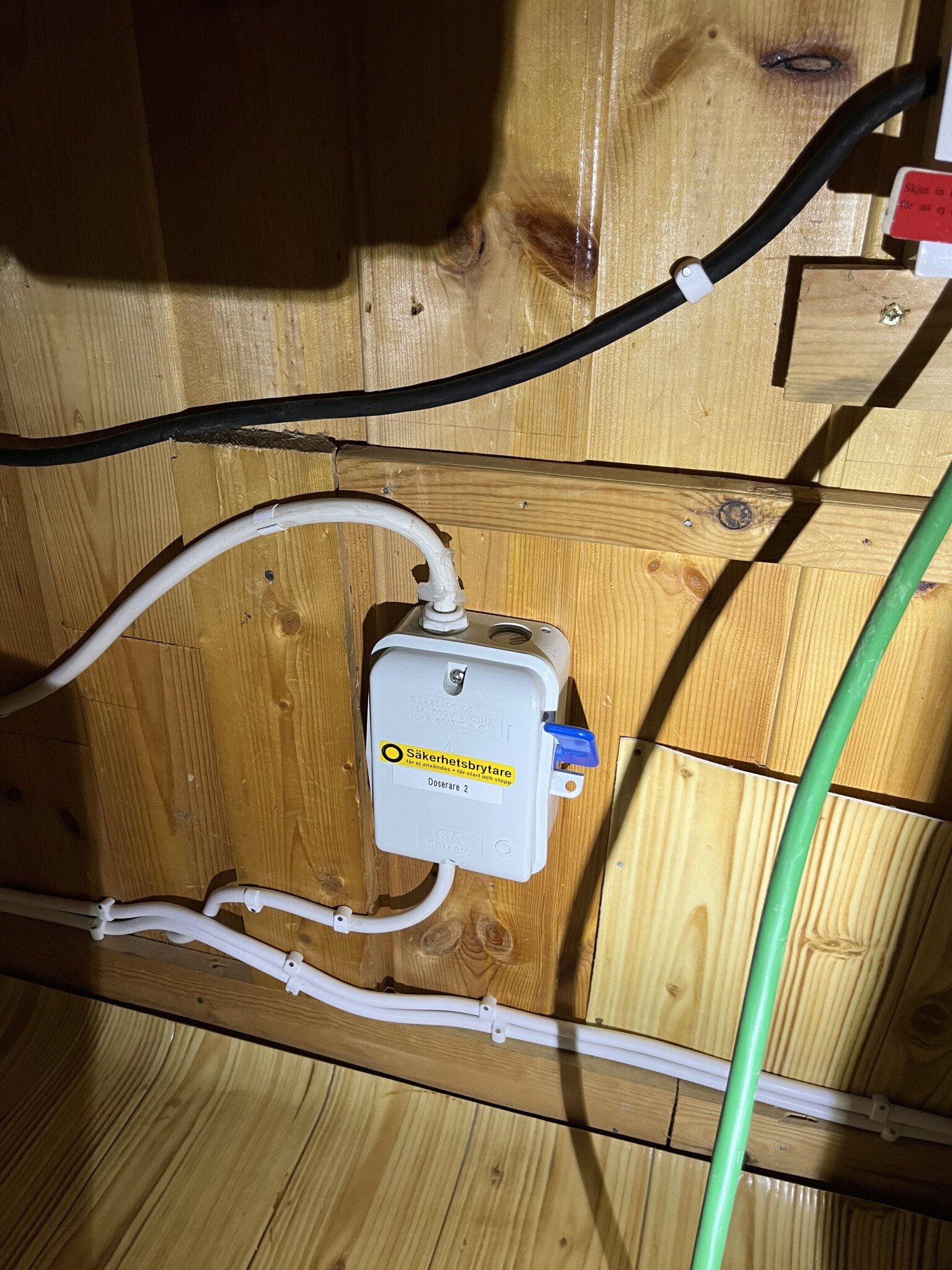

Kan det även göra att varmvattenberedaren inte fungerar? Kopplingen går till en säkerhetsbrytare och sedan vidare till dosa som jag kikade i tidigare där jag tror att det stod 230 V. Elektrisk säkerhetsbrytare monterad på trävägg, med kablar anslutna.
Kopplingsboxar och ledningar på trävägg, etiketterade för varmvattenberedare och 230 V spänning, dolda kopplingar och säkerhetsbrytare synliga.
Har du el mätverktyg? Finns det en brytare på vvb?

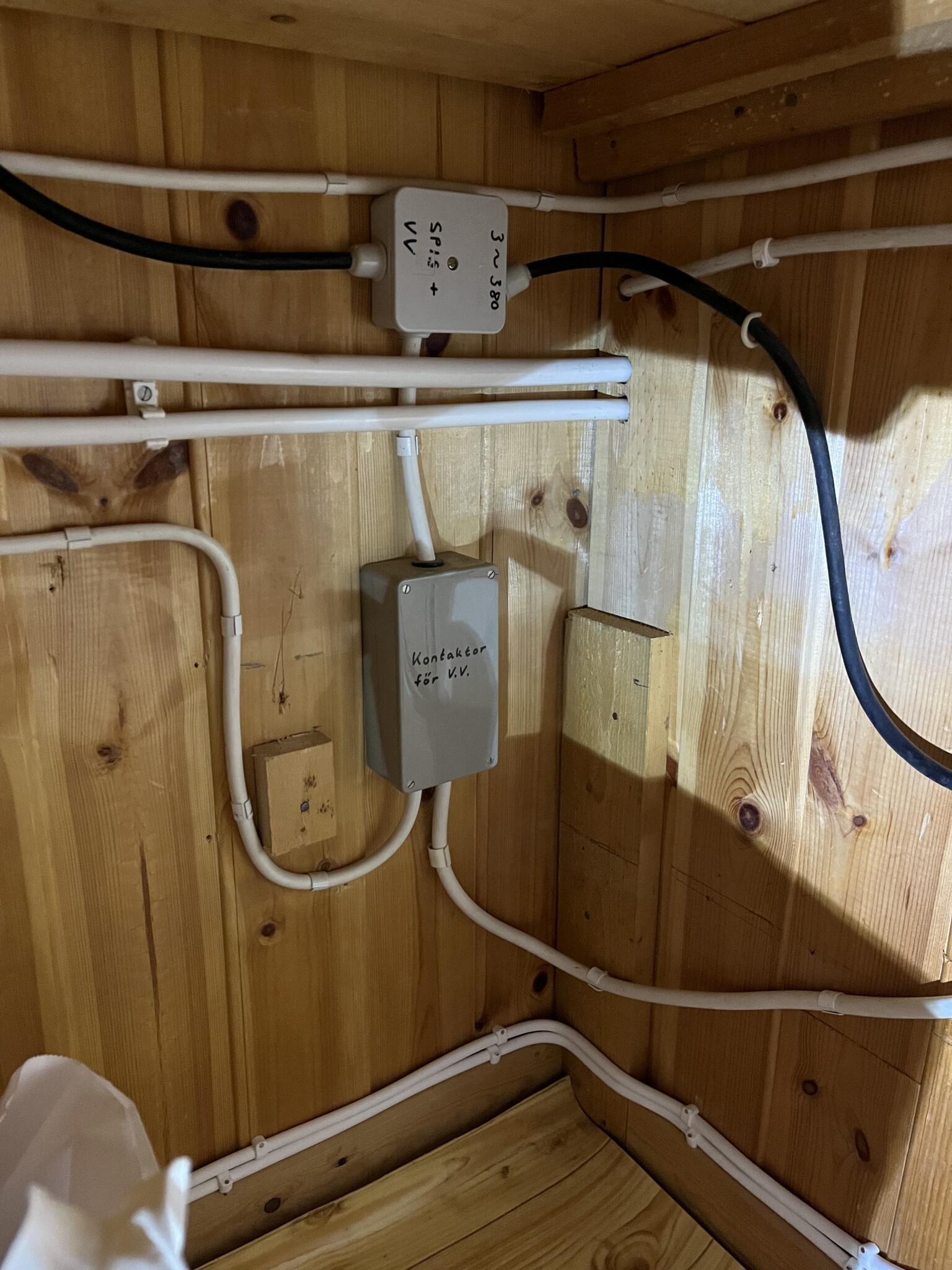

Nej, ingen elektriker. Vi har en automatik till vvb och pump och eftersom inte heller pumpen funkar så har nog något hänt med automatiken.
Den automatiken är säkert styrd av vattentrycket efter pumpen. Oavsätt om ni har hydrofor/hydropress eller pumpen startar så fort ni öppnar en kran.
Så strömmen till pumpen är nog borta den också.
