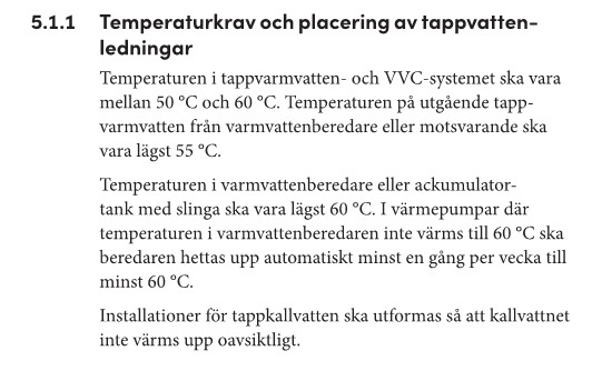

Hetvatten direkt ur blandaren är förbjudet i Sverige enligt PBL.Misse skrev:
Det var därför även byggahus.se tog bort tävlingen att vinna en liknande blandare.
Enligt säkervatten så får du inte ha mer än 60º vid tappstället. Precis just för skållningsrisken.
https://www.vvsforum.se/2015/05/otillatna-kokkranar-saljs-pa-byggvaruhus/
https://sakervatten.se/branschregler/las-branschregler-20212-online-2/5-2-1-temperaturkrav/

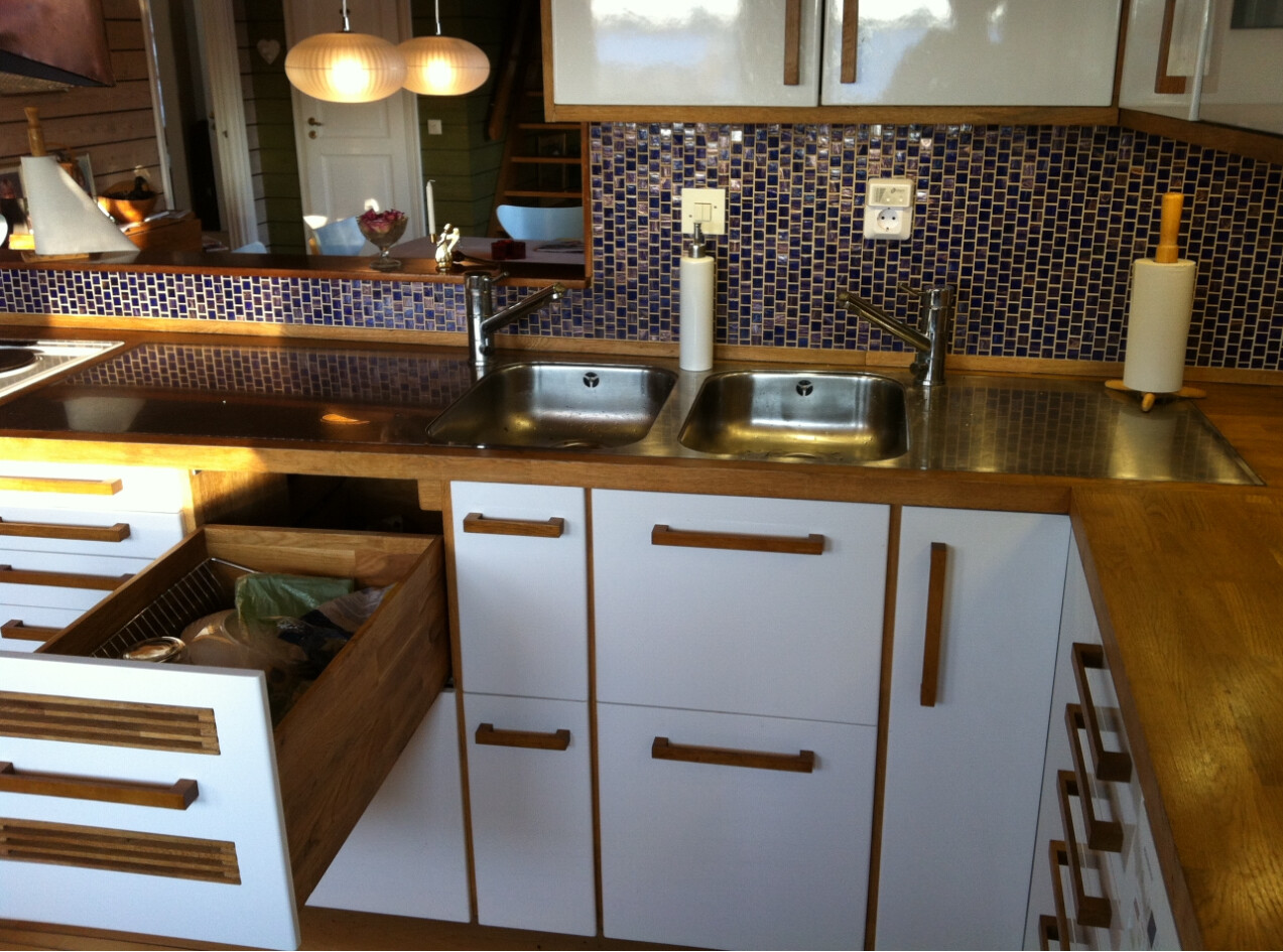

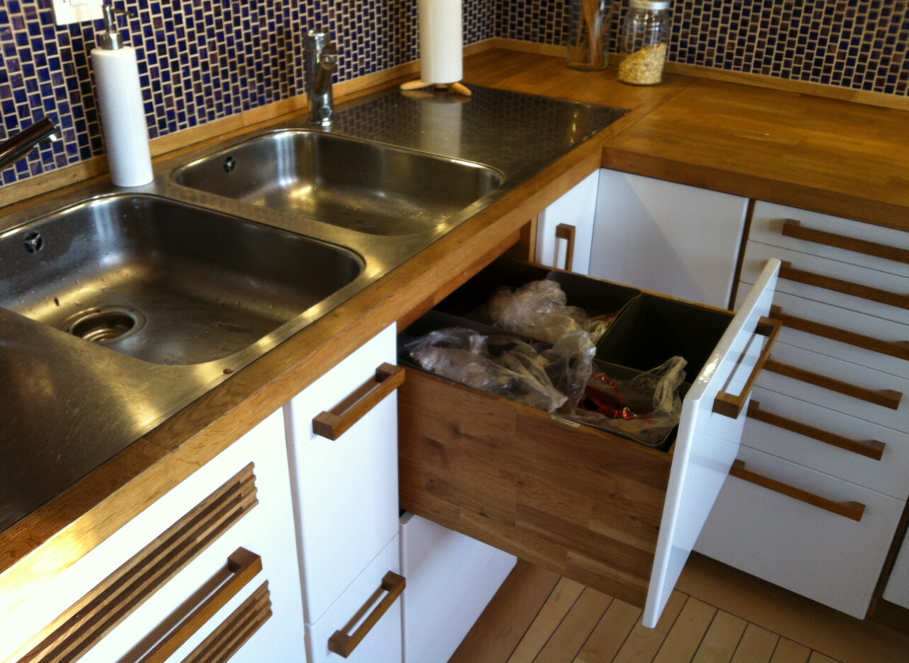

duschfunktiion stänker bara ned köket och dig själv. satsa som nämnt hellre på vanligt skummande munstycke.
sen är jag av åsikten att man gärna kan ha två blandare till varsin ho, med tillräckligt mått i djupled för ett kunna rymma en ugnsplåt.
och helst bör sopsorteringen placeras inte rakt under diskhon, utan åtminstone lite åt sidan. eftersom det blir konkurrens och köbildning efter måltider annars.
tips tre är at bygga ett ventilerad låda där diskstället kan stå, så slipper man detta missprydande arrangemang uppe på bänken
tips tre är at bygga ett ventilerad låda där diskstället kan stå, så slipper man detta missprydande arrangemang uppe på bänken[bild][bild]
Det är med hetvatten ur kranen låter konstigt och fel imo. Man reglerar inte vattentemperaturen över 55 C tidigare i systemet och då finns ingen skållningsrisk.
För en köksblandare är det ofta optimalt men snabböppnande två kranar. Antingen vill man ha kallt vatten direkt till saften eller så varm som möjligt för att få bort fett från köksredskap.
Ytterst sällan vill man ha 37 C i begränsat flöde som i ett tvättställ eller en dusch.

Om man däremot får 95º på ett tjillevipp är således inga konstigheter?Ulltand skrev:
Eller hur menar du?
Lagen är ju inte satt för vuxna primärt, utan jag misstänker att den är utställd för barn & funktionsnedsatta som inte känner värme som en vanlig individ.
det lär behövas minst 55 gr för att avdöda legionella...Ulltand skrev:

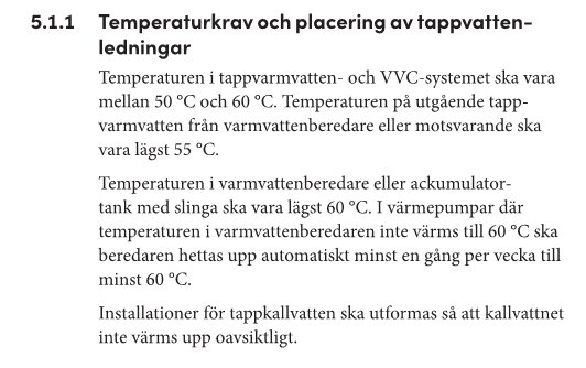

Givetvis bör vi skilja på beredare och tappställe då dom benämns olika.
En varmvattenberedare är ju fördel att ligga över 60ºC men gärna 65ºC.
Blandningsventilen sköter det därefter i en vanlig installation.
Nja...rakt09 skrev:
Anläggningar i stort så får du dom godkända om returen på VVC:n är minst över 50ºC tillbaka till undercentralen där du åter värmer din VVC.
Medans utgående tappvarmvatten till tappställe får som minst vara 55ºC.
Sidan 49 i säkervatten 2021_2:
