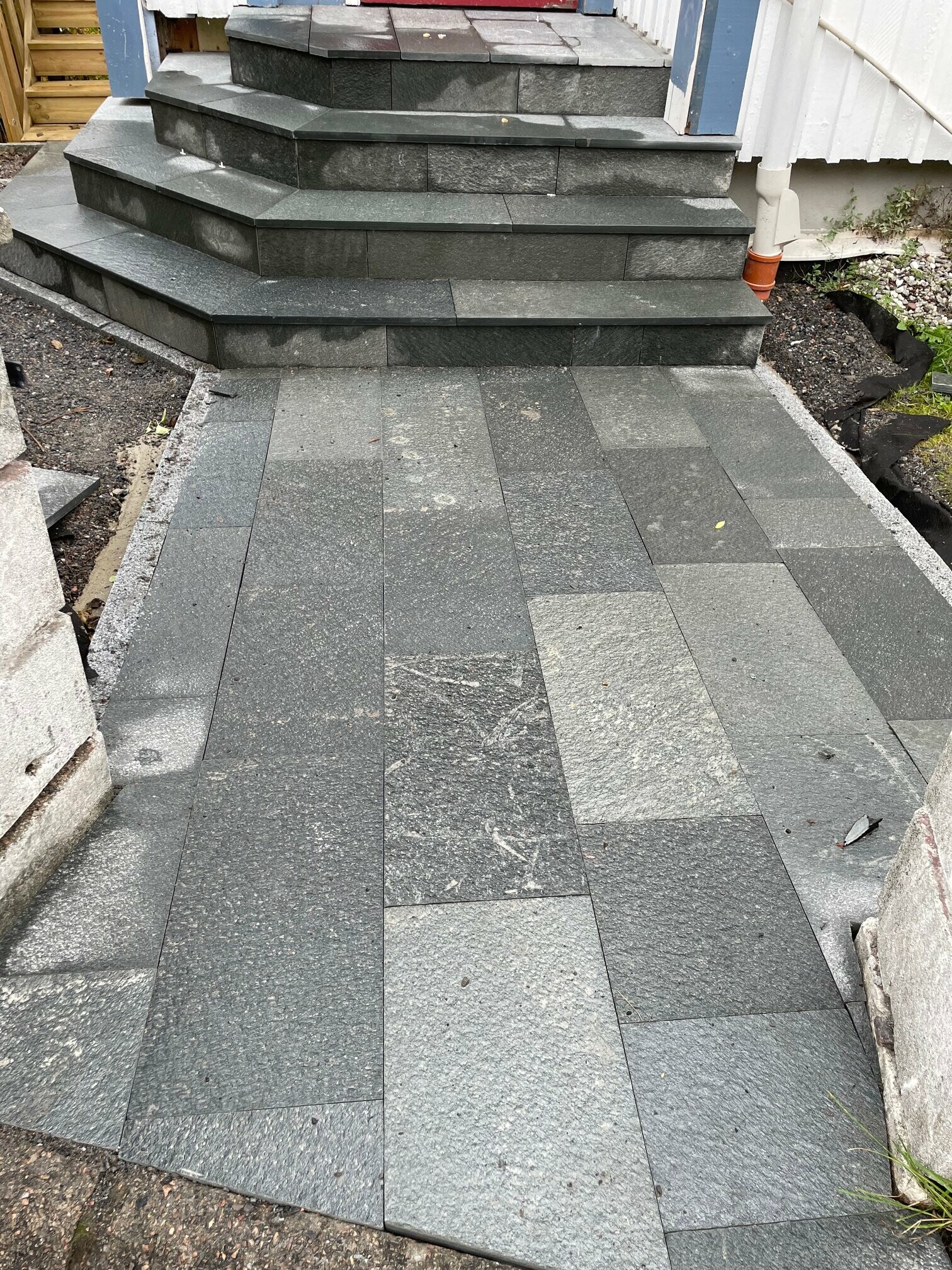

vi har nyligen byggt en ny entrétrappa i sten (Offerdal Siffer), samt ny gång från trappen till gatan. Se bilden. Arbetet har precis genomförts, bara små grejor kvar.
Min fråga till Forumet handlar om gången som är Offerdal Siffer Hällgolv från Stenbolaget. Hällstenen är lösa och ligger direkt på vibrerat makadam och stenmjöl. Och golvet ska inte cementeras enligt byggföretaget, och där ligger min fråga. Det känns när vi går på stenen at de rör sig lite lite grann--är det normalt? Jag ifrågasatt detta, men byggfirman säger det ska vara så--ingen cement eller "lim" av något slag under hällgolvet.
Vad säger Forumet? TACK för all råd och synpunkter.

Jag känner inte till nåt om den här stenen specifikt men när man kollar på plattsättare på Youtube är det inte ovanligt att dom lägger plattorna i nåt som ser ut typ som väldigt löst murbruk eller finbetong. Dom häller ofta ut det på sättsanden.....
Det gäller inte bara kanaler från U-länder utan har även sett det på engelska kanaler som gör exklusiva jobb ....

Ring Stenbolaget och fråga, de har alltid varit behjälpliga
JeffBeck
Det löste sig. Slut behandling på stenen var att borsta på fogsand så att det blev "tätt" mellan stenen. Nu är det stabilt när man går på stenen.
Jag ringde dem. Och de föreslog fogsand. Problemet är nu åtgärdat
