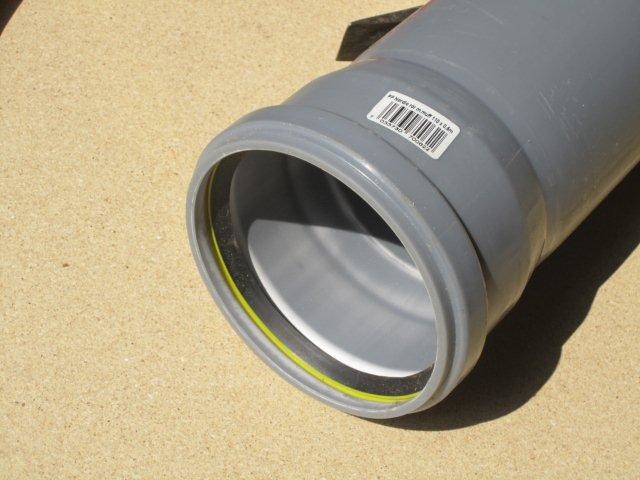

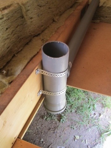

jag har kollat igenom forumen och det verkar vara lite olika bud. Vissa säger att den ska vara uppåt för att förhindra läckor och stopp medan andra säger att det absolut inte spelar någon roll.
Rörmokaren har i mitt fall satt den nedåt för att få en så liten röringång genom golvskivan som möjligt. Jag tycker det ser så oerhört fel ut... vad gäller egentligen?
Tacksam för snabbt svar, då borde jag kunna ha golvet på plats ikväll =).

Du kan ha muffen åt vilket håll som helst. Annars kan man sätta en rakbit utan muffar genom golvet och sedan gå på med böj/rör under golvet så blir muffen åt "rätt" håll.
