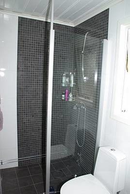

Fabian-Bom: Snyggt, förutom ihopaskärningen ovanför dörren!
Fabian-Bom: Det var ju verkligen jättesnyggt!
Är dusch hörnan 90/90cm?
Vad är det för kakel o klinkers du har vilket märke o tillverkare?
Pris?
Jag va inne på grå o svart men detta va oxå himla snyggt..
Hade ju tänkt väldigt liknande men med blanka liggande vitt kakel

Duschväggarna som ska dit är 90*90 men mosaiken täcker 100*100.
Får återkomma med märke på kaklet. Priset var i alla fall 9490kr och mosaiken stod väl för ca halva den summan. När plattsättaren var färdig fick jag 3kvm klinker, 9kvm kakel och 1,5 kvm mosaik över.
I efterhand får det väl anses som ett lyckat impulsköp från "kakelhuset någonting" när de var här med sin lastbil och hade outlet.
Jo den hade jag nog inte gjort själv, men å anda sidan så hade nog inte resten blivit lika bra då heller. Håller på att kakla min sunkiga källare nu och man lär sig så länge man håller på. Det plattsättaren gör på en dag tar för mig tre dagar med sämre resultat, men kul är det :)
Kakel: Olas Pergamon, fabrikat Mayolica
Klinker: Altai Crema, fabrikat Vives
Mosaik: Mosaico Altai Crema, fabrikat Vives

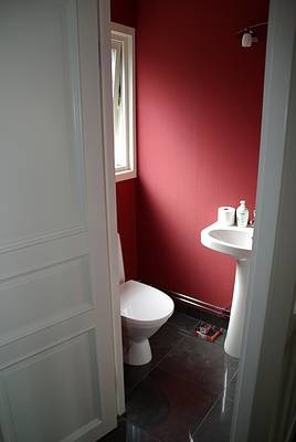

Vi har 20x20 och det innebar inga som helst problem för vår plattsättare. Det ser mycket bra ut. På din fråga om 30x30 är för stort för 10 kvm, vi har 45x45 i gästtoan på cirka 1,5 kvm och det ser bra ut (visserligen som fortsättning av hallgolvet, men ändå).
