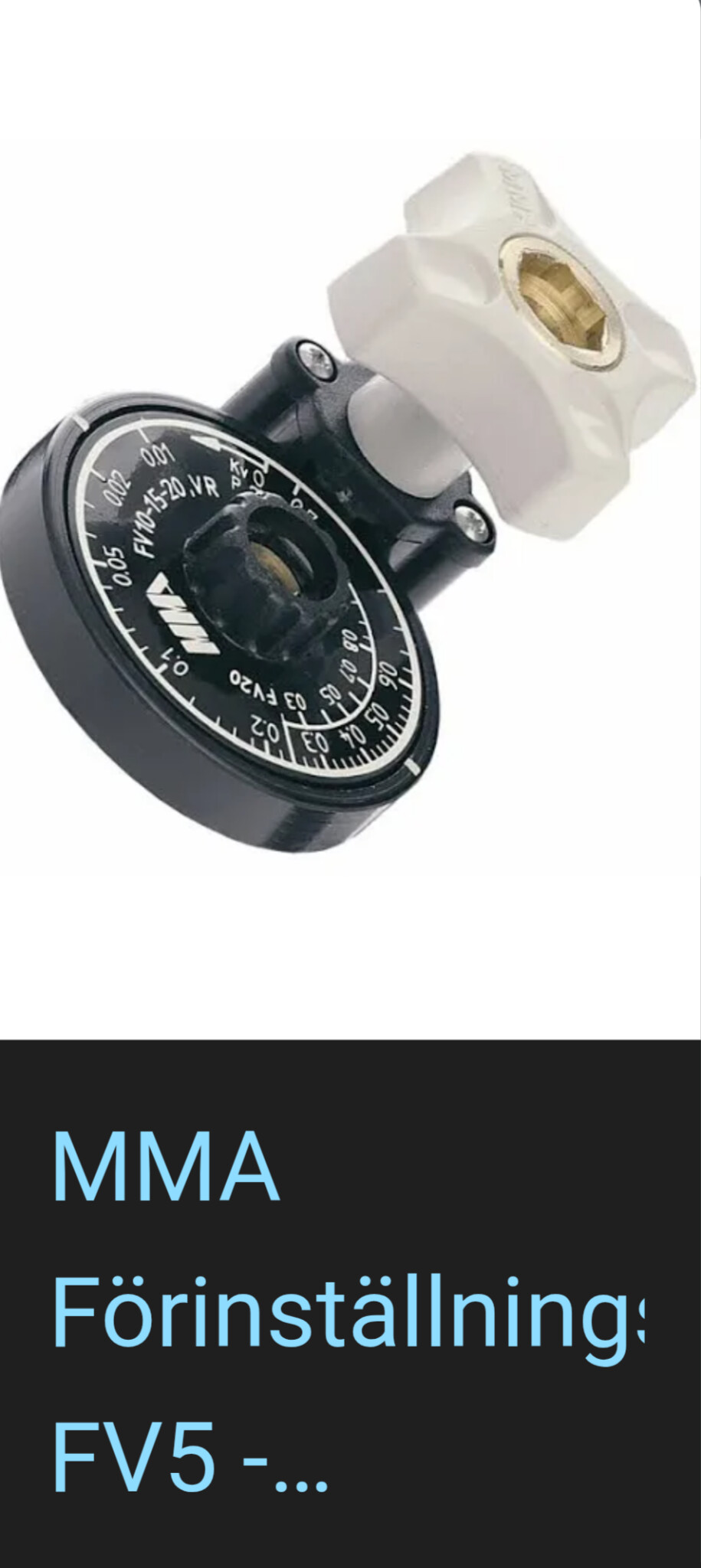

Har du radiatorventiler med förinställningmöjlighet ska du öppna alla ventiler fullt och justera förinställningen så du får lagom mycket värme på alla radiatorer i alla rum, även sovrummet vintertid.Stilyagi skrev:
Förinställningsventilen/funktionen kan vara inbyggd eller en separat ventil och mer eller mindre enkla att justera.
Tex finns verktyg för MMA FV mfl
Har du ingen förinställning på dina radiatorventiler kan/(måste) du göra som du beskriver.Stilyagi skrev:
Du ka dock få problem att vissa radiatorer blir onödigt varma och andra inte tillräckligt varma en kall vinterdag med alla termostater helt öppna. Kanske blir de flesta elementen på en slinga onödigt varma och flödet för lågt (liksom temperaturen) på sista elementet i slingan.
