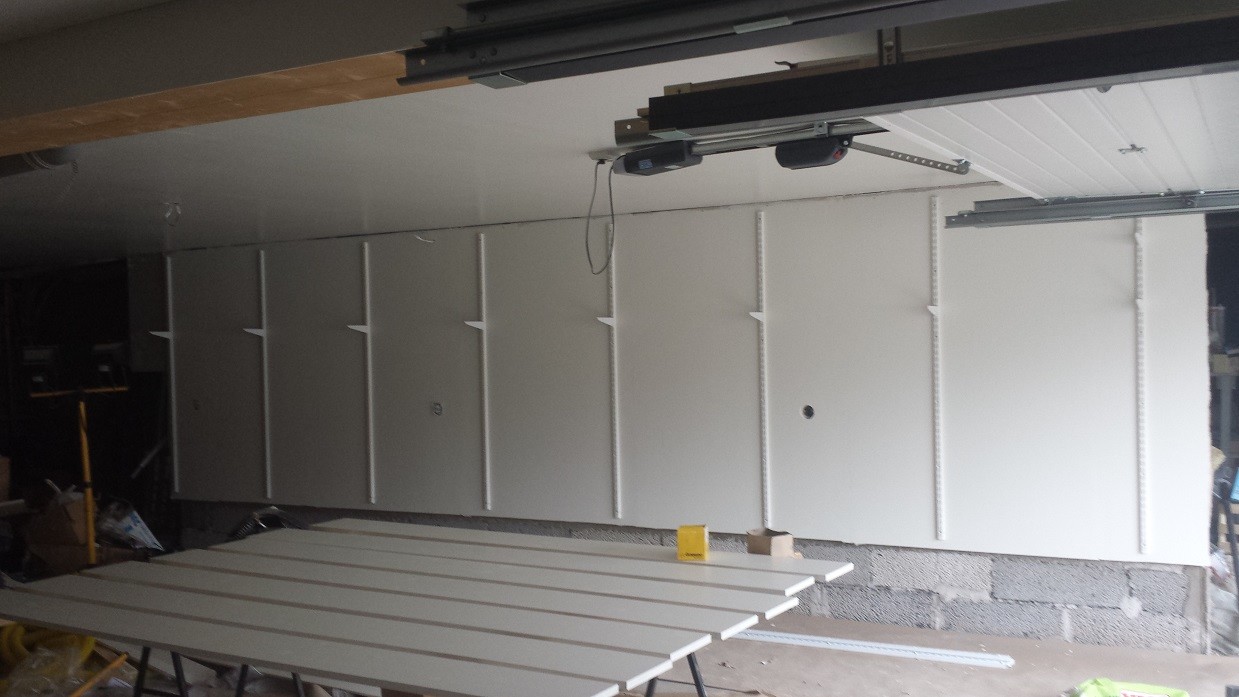

Jag har ett halvuppvärmt, isolerat och väldränerat garage där väggarna står på 1, respektive 2 skikt lecastenar (olika på olika väggar).
Jag har en idé om att putsa stenarna och måla dem svarta så att de möter de vita gipsskivorna på ett "helt och rent" sätt.
Jag funderar på om det finns någon onödig risk med att putsen är i kontakt med gips/osb, eller om det är lugnt? Om det någon gång skulle bli fuktigt så är det kanske dumt att fukten kan ledas upp i väggmaterialen? Väggstommen står på syllisolering och skivmaterialet hänger ut "framför" stenen och planen är att putsa så att det blir jämnt hela vägen från golv till tak.
Vad tror ni? Det känns sunt att hålla isär dem från varandra, antingen med en mm springa, en plåt, ett lager åldersbeständig tejp eller något annat. Det finns ju en risk att jag från början ville höja upp materialen från golvet med kapillärbrytande skikt.

Ska du ha garaget som tvätthall? Om inte så kan du nog göra hur som helst.
Jag ska inte tvätta där inne. Däremot kan jag ju flika in att delar av garaget (i synnerhet baksidan) är under mark, men den väggen har ingen gips ändå, däremot angränsar väggen till det.Stefan1972 skrev:
Men det känns som ett rätt litet problem med den lilla fukt som ska kunna vara där och mestadels är det nog riktigt torrt, men det känns fel att inte kolla med er först.
