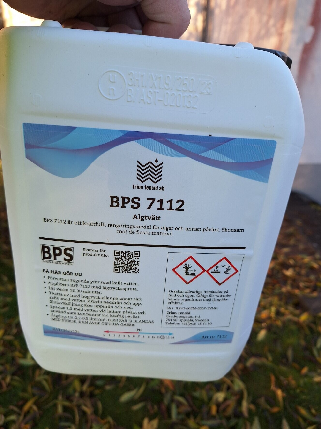

Ser ut som det kan vara kalkfärg på muren, och då ska du absolut inte använda saltsyra.
Vet dock inte vad du har för färg på muren, då du inte förtäljer detta. Detta är dock ett väldigt bra medel mot rödalger. Måla bara med kalkfärg om du får bort det.
Troligen är det en grönalg av släktet Trentepohlia. Jag har det på min eternitfasad. Vill du ha bort den kan du spruta med 20% Klorin med en pumpspruta en vindstilla kväll. Det luktar lite badhus och nästa morgon är betongen ren. Jag gör det typ vart tredje år med mitt eternittäckta hus.
https://www.nrm.se/fakta-om-naturen/vaxter/alger/trentepohlia-roda-gronalger-pa-land
