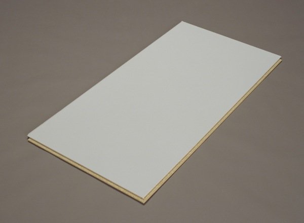

Hej nu har jag använt mitt badrum i ca 1månad efter att man renoverade det själv.. Är super nöjd med allt tack vare mycket tips och läsning här på forumet..
Men har en ny fundering.. Jag har ju tak av Tak Ess plattor. Har mjukfogat/tätat mellan väggkakel och tak.. men hur är det med t.ex runt spotlights och andra genomföringar i tak. Har bland annat Högtalar element infällda i taket. Är detta nått vanligt problem att taket tar upp fukten när det är lite springor och sånt?.. Eller kanske bara jag som har fått super noja efter att ha klätt hela badrummet med Tätskikt folie?
Fläktar

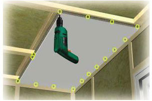

Jag vart rekommenderad att sätta plast innan Tak Ess i vårt badrum. Vet inte om det är nödvändigt men både bygghandlaren och plattsättaren (som också är snickare) sa att man skulle göra det för att undvika fuktvandring upp i isoleringen.
Var ju lite sent och höra detta nu.. Det enda som låg intill isoleringen var sån där vind papp.. eller vad det kallas..Jan-Å skrev:
Får hoppas på det bästa att inte det blir nån fukt skada där i framtiden
Det blir det inte. Tänk dig ett hus byggt 76 med först självdrag och sen 6 år tillbaka en vanlig fläkt. I taket målade spånplattor, isolering och övervåning.
Och ingen fukt! Inte i taket eller isoleringen.
Det lilla som går genom, avdunstar omgående. Skulle du ha PE folie bakom den, skulle du stänga fukten i utrymmet. Din fläkt löser dessa problem.
