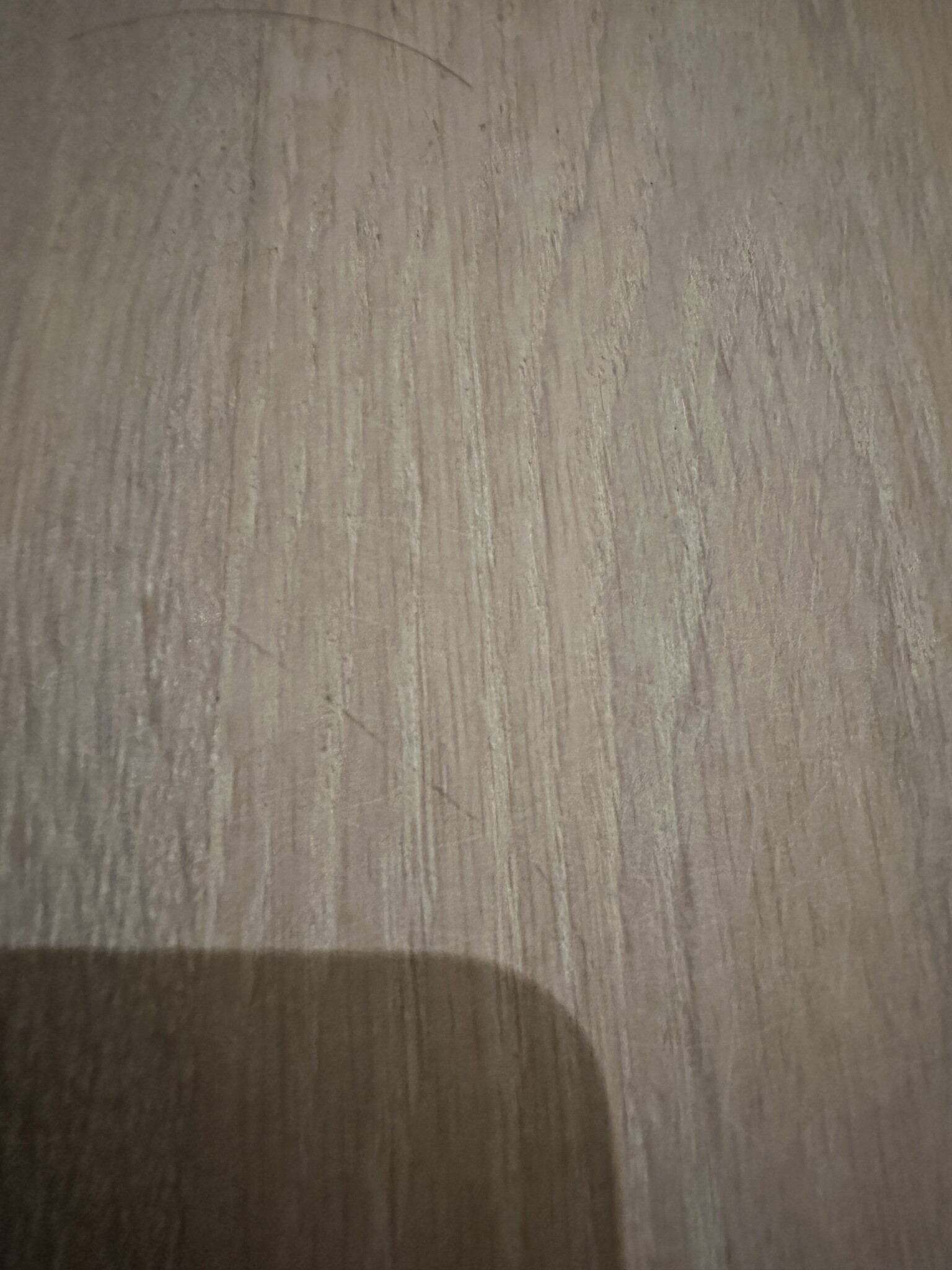

Nyligen fått golven slipade. Tittar man väldigt nära och när det är väl upplyst så kan man urskilja små slipmärken på golvet. Går att se om man zoomar in på den bifogade bilden (bortse från den svarta repan). Detta är inget som syns annars om man inte tittar extremt nära. Golvet känns dock någorlunda strävt (oljat med 2K-olja) Men kan man förvänta sig något likt detta efter en golvslipning?
  • Närbild av ett nyligen slipat golv med små slipmärken som syns under starkt ljus. En mörk skugga syns i bildens nederkant.
De beställde väl slipning, inte polering va?
Jo de ska ha polerat också!
Dessa märken finns inte överallt utan på vissa ställen. Antar att man då polerat slarvigt?
