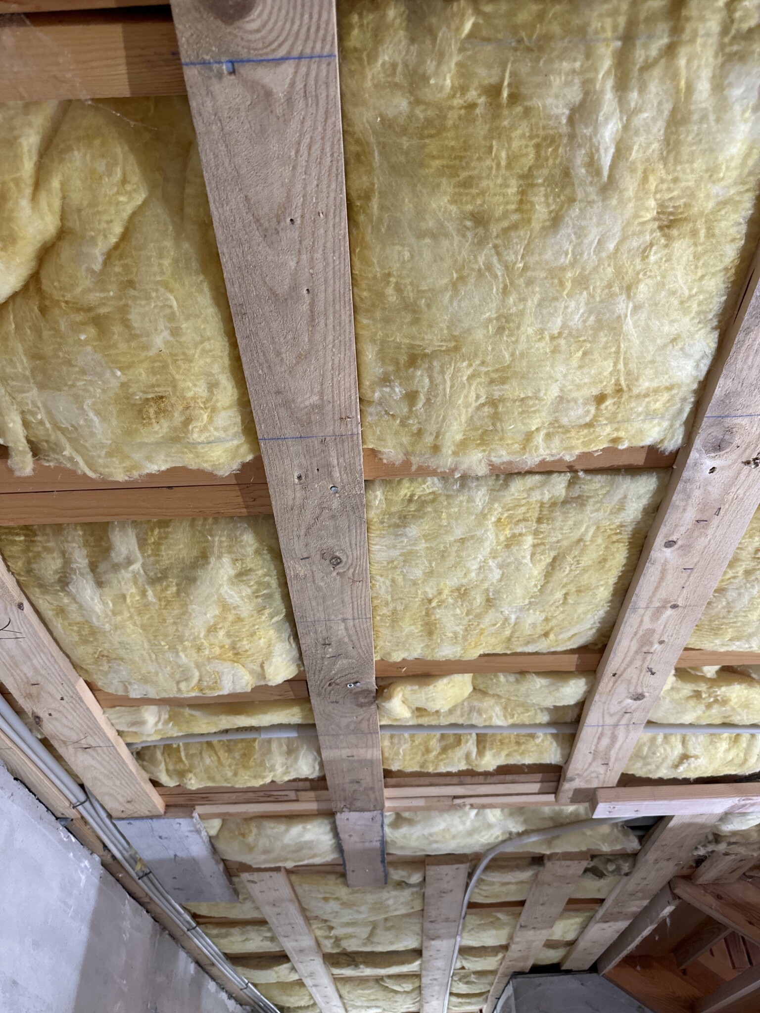

Vi ha rivit taket i källaren och ska nu sätta upp nya gipsskivor. Där va innan plast i taket och tanken va att sätta upp plast igen men min svärfar och sambo är bestämda på att det inte behövs sättas upp igen. Har läst att det inte ska va plast om det är en uppvärmd källare och om det är ungefär samma temperatur i källaren som i resten av huset. Men tänk på sommaren när det är för varmt i resten av huset och man vill ner till en sval källare, då är det ju inte samma temperatur. Här är en bild av hur det ser ut nu när vi har tagit ner gipset och plasten som satt innan.
  • Naket källartak med synlig isolering och träreglar efter att gipsskivor och plast har rivits ner.
MrJay
Åldersbeständig plast behövs inte i mellanbjälklaget i en uppvärmd källare, det används främst till skalskydd (ytterväggar och tak)
Okej tack för svar😃 en följdfråga, sambon och svärfars har dock redan satt upp plast i ett av rummen och satt upp gles, innan de kom på att vi inte ska ha plast. Behöver vi ta bort den plasten nu?
