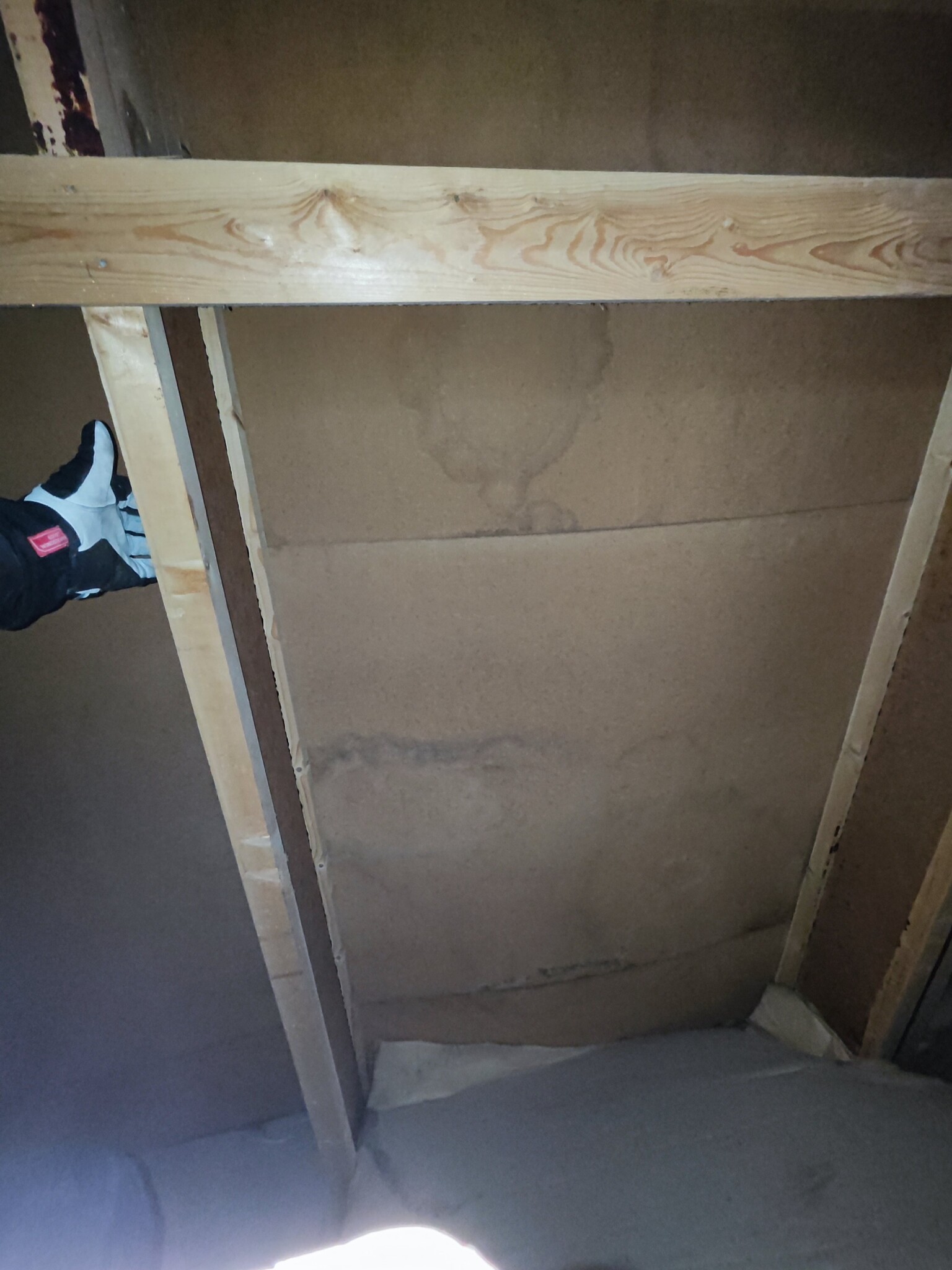

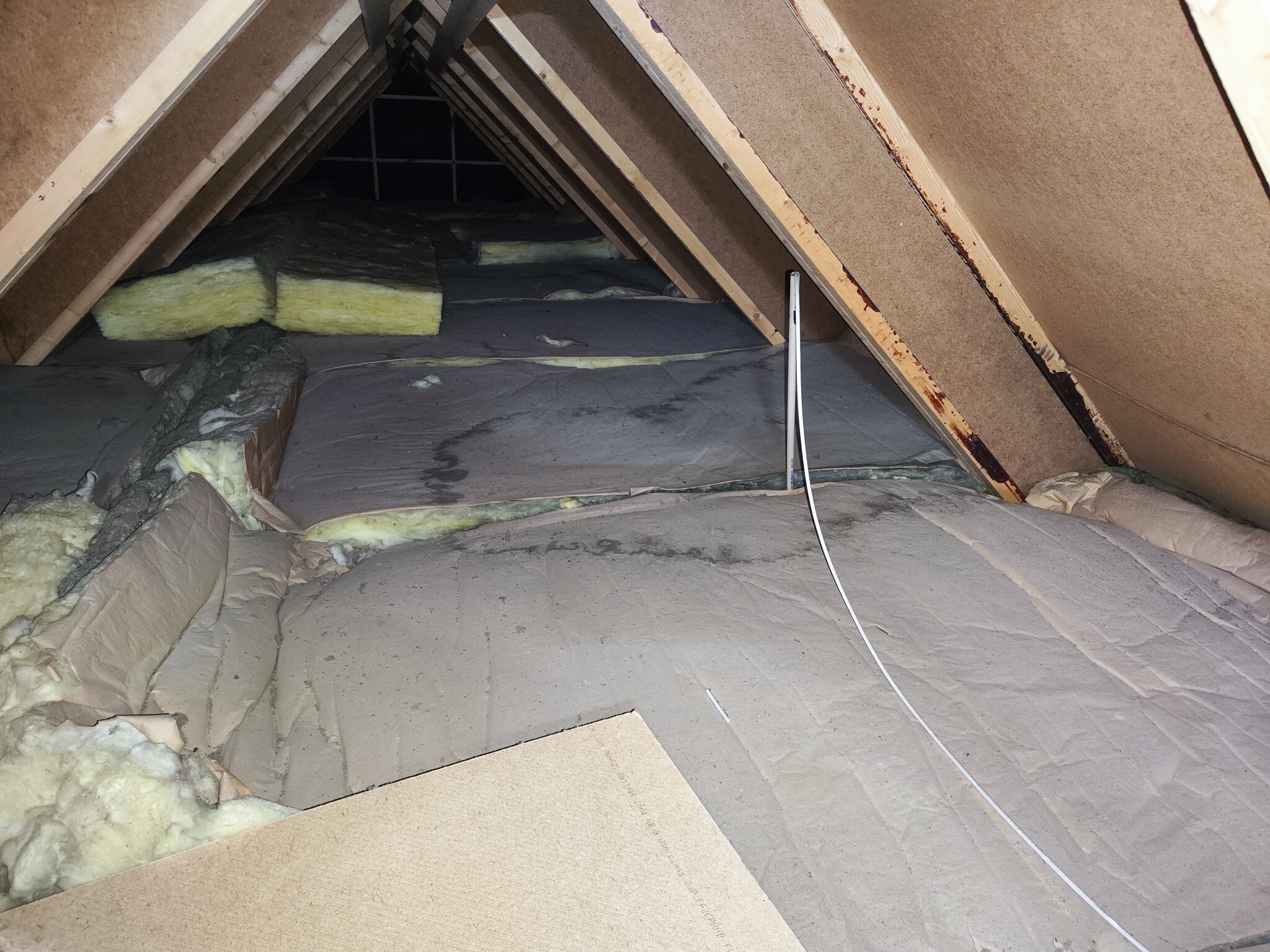

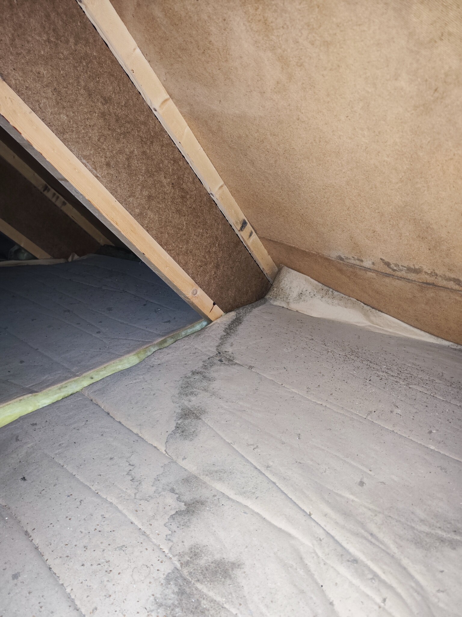

Var upp på vinden och kikade och såg vad som såg ut som gamla fuktfläckar i masonitskivor och på isoleringen. Dock kändes de inte blöta nu och när jag kollade har det regnat i flera dagar. Själva takstolarna och allt trä ser helt friskt ut. Taket är betongpannor från - 81. Håller det några år till eller måste det bytas akut?

Omöjligt att svara på, förmodligen har det varit en eller flera trasiga pannor som bytts då läckaget har upphört, se till att ha det under uppsyn bara så är det ingett akut..

Skulle gissa att det är snö som blåst in någon gång i tiden under ogynnsamma förhållanden. Som du säger så är det tätt när det regnar, kolla i vinter, om ni har snö där du bor. Idag är det fruktansvärt dyrt att leja bort ett takbyte så det är inget man gör för att det är kul.

Den sunda färgen på virket visar att det inte är något problem med atmosfären på din vind. Sannolikt har det trängt in fukt någon gång tidigare men att detta har åtgärdats? Hur gammal är pappen ovanpå?

Aha, bara oljehärdad masonit, alltså? Då måste det ju bli så där då och då över tid.
RoTe
Precis det är oljehärdad masonit och dom brukar säcka lite med åren och då bildas en liten glipa i ovankant där snö kan blåsa in vid "dom rätta" förhållandena. Vid regn är det inget problem.

Skulle man inte kunna lägga papp ovanpå masoniten när det börjar sagga? Det borde väl förlänga takets liv med 20 år.
Jag har absolut inte tänkt byta taket själv. Det är inget jag kan youtuba mig till :) Vet inte hur gammal pappen är. Huset är byggt 1981 och taket är i original. Det är möjligt att vissa pannor bytts ut men det var inget som säljaren sade något om. Vi har bott i huset i 6 år nu och inte gjort något åt taket. Besiktningsmannen vågade inte gå upp på vinden eller taket när vi köpte så jag fick inget utlåtande om konditionen på taket.
Tack för alla bra svar. Tolkar det som att om det inte är blött på vinden vid regn så är det nog en gammal skada och inget som behöver åtgärdas akut?

Ska du ta av alla pannor så lägger man duk över hela taket ja, men det är ju ett takbyte så att säga...
TS du har INGEN papp.
