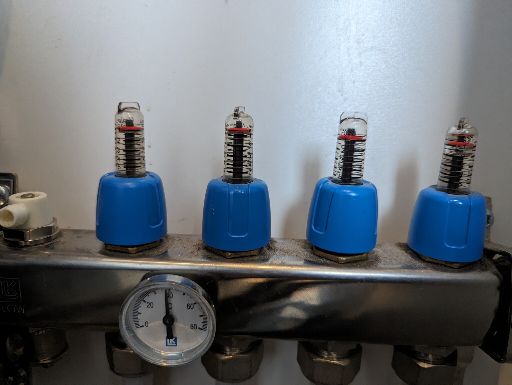

Ska lufta/fylla på vatten, vad går var ngnstans?
Jag luftade enl tidigare tips ovan. Knappt ngn luft kom ut innan vatten kom. Så nu har jag fyllt vatten, ökat trycket i rören, samt luftat.
Problemet verkar dock kvarstå. Det är ena rummet som har varit kallt som gjort att jag börjat felsöka. Det är slingan längst till vänster i bilden. Blir inget flöde i den. Indikerar 0.5 l /min. Skruvar upp reglaget för den slingan men det blir inte mer än 0.5 l/min.

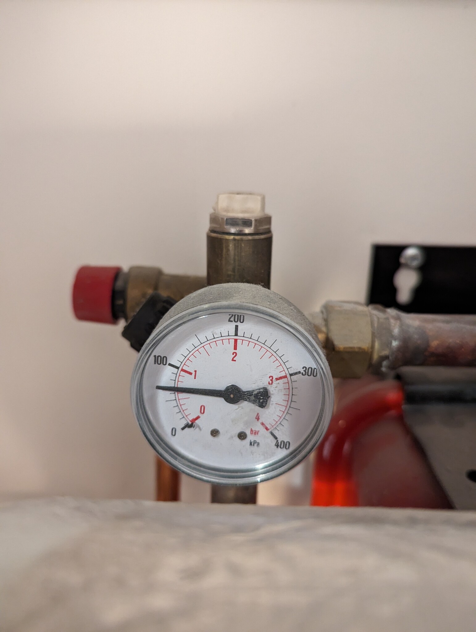

Du lär behöva lufta systemet på flera ställen.
0,75 bar kan vara på gränsen till lite lågt.
Jag hade fyllt systemet till maxtrycket och sedan luftar systemet, du kan behöva fylla på systemet flera gånger, å vid sista luftningen skulle jag lufta tills jag når sluttrycket (0,75-1 bar).
Trycket ökar när värmen i systemet ökar, tryckskillnaden mellan kallt system (sommaren) och varmt system (kallaste vinterdag) kan vara uppåt 1 bar.
Om det är ett litet expansionskärl till ett stort system så blir det större tryckskillnad.
Den vänstra slingan går ju upp över fördelaren, så då lär det finnas en massa luft i den slangen.T TobiasL skrev:Jag luftade enl tidigare tips ovan. Knappt ngn luft kom ut innan vatten kom. Så nu har jag fyllt vatten, ökat trycket i rören, samt luftat.
Problemet verkar dock kvarstå. Det är ena rummet som har varit kallt som gjort att jag börjat felsöka. Det är slingan längst till vänster i bilden. Blir inget flöde i den. Indikerar 0.5 l /min. Skruvar upp reglaget för den slingan men det blir inte mer än 0.5 l/min.[bild]
Den behöver "spolas" för att få bort luften.
Ett sätt är att stänga alla slingor/radiatorer förutom den som ska "spolas", på så sätt tvingas vattnet att cirkulera genom den strulande slingan.
Ett annat alternativ är följande:
Stäng alla slingor förutom den första, stäng inkommande eller utgående ventil till fördelaren, lufta utgående eller inkommande fördelare (motsats mot den som har stängd ventil) samtidigt som systemet fylls på.
Jag tackar alla snälla som hjälpt mig! Jag lyckades få ordning på värmenDemmpa skrev:
