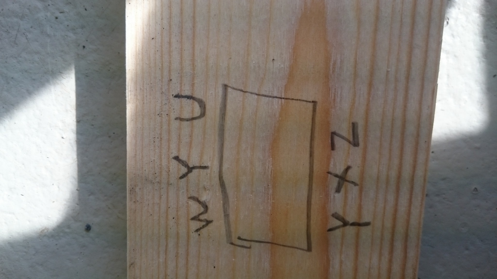

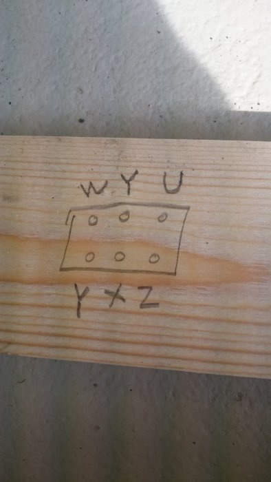

Var lägger jag in dom 3 faserna och den blå? Ska koppla en gammal motor och betäckningen är äldre än mig. Står som på bilden, så var lägger jag trådarna?

Är du säker på att du har Y på 2st plintar ??
Och den blå?
Den blå, är det nollan?
Den blå lägger man åt sidan då de flesta trefasmotorer inte ska anslutas med nolla.
