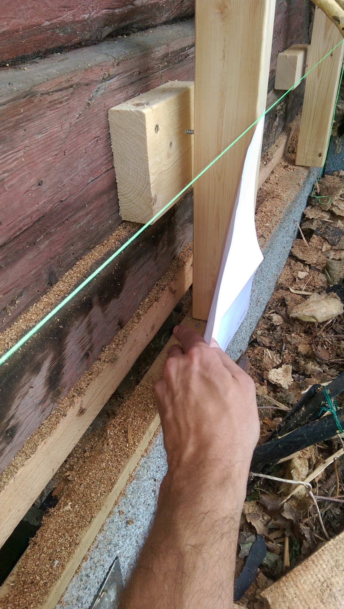

Ska jag vika vindpappen så den skyddar underifrån och ovanifrån också ?
· Norrbotten
· 92 inlägg

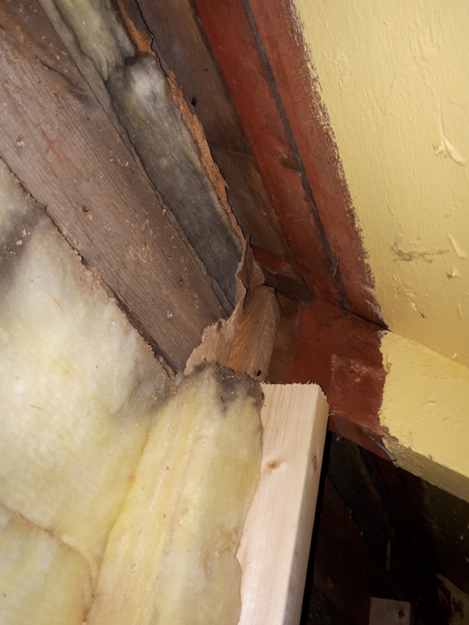

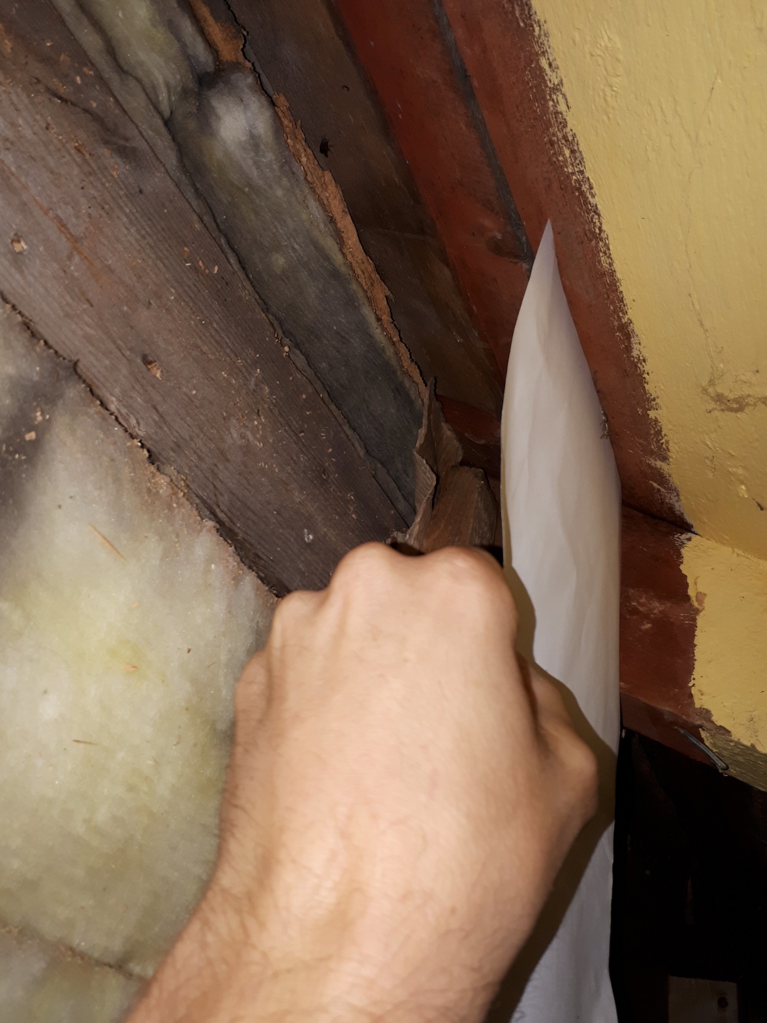

Har rivit ner all panel och isolering ända in på timret på vårat hus. Har gått igenom två väggar och är inne på tredie då tanken slog mig att man kankse borde vika in vindpappen på något sätt. Typ så här:
Och samma sak mot taket.

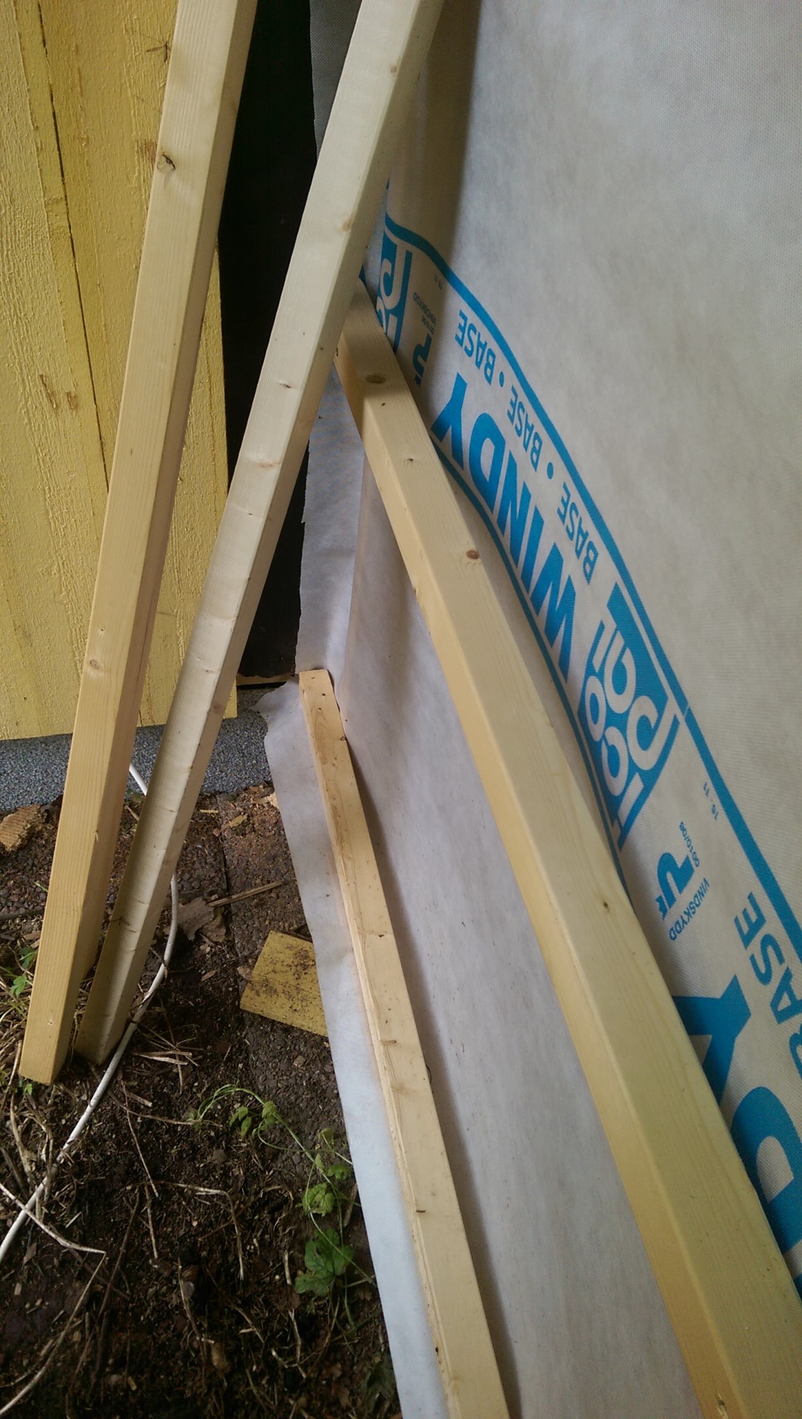

Tidigare har jag bara gjort så här:
Men var är vindskyddets riktiga syfte ? Är det att skydda mot just vind, för där nere mot grunden så är det ju ingen vind. Men huset suger ju in luft, ska det täppa till sådant ?
Vindpapp är vad det heter , ska hindra blåst att blåsa i genom isolering och virke , , isolering är ju full av stillastående luft som isolerar , men om det blåser bort , och kall luft går in , ingen isoleringsfunktion kvar , att lägga pappen runt nere lite grann och fästa
Uppe , gå runt hörnet in på vinden om möjligt en halvmeter är bra , kommer du att isolera vinden låt pappen gå i en meter , så blåser det inte in i den isoleringen via takfoten .
Som du gjort på väggen är rätt , sedan det med papp som du säger , är det papp eller duk , stor skillnad när
montering ska ske , pappen kan gå sönder , duken håller bättre
· Norrbotten
· 92 inlägg

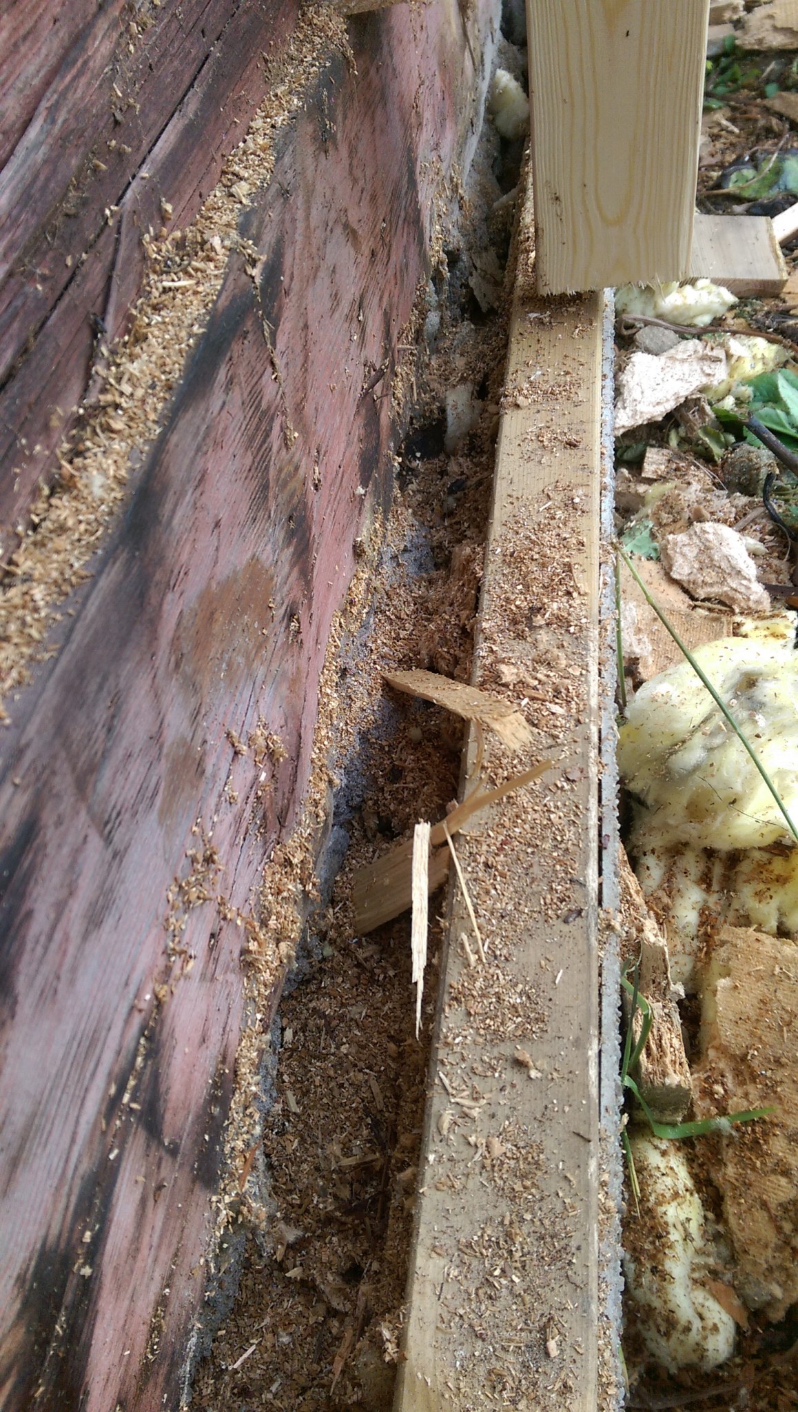

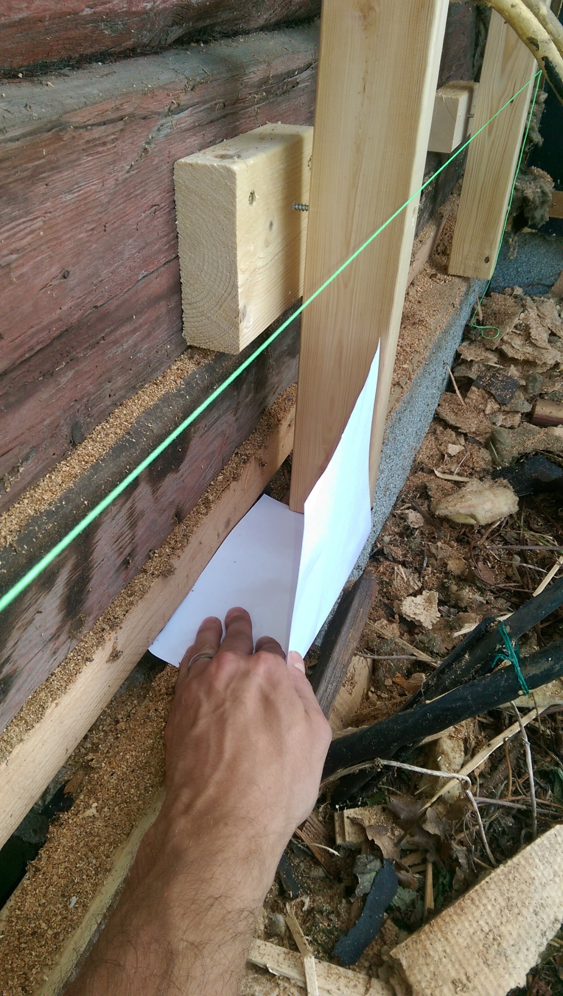

Det är en springa längst ner.
Det är alltså inte bra att den är i direkt kontakt och/eller att isoleringen sprutas ner i springan ?
Vill man vika in vindduken för att förhindra att luft sugs upp härifrån, eller har husets sugkraft inget med detta att göra. Kan tänka mig att man kanske vill vika duken för att förhindra möss från att ta sig in men dem kanske tar sig in hursomhelst. Är det dåligt att isolering tar sig ner i springan pga risk för fukt då den kommer närmare marken och ligger kloss emot krypgrundsstenarna ? På de andra väggarna har jag som sagt bara gjort så här:
och sedan en bräda som skruvas fast underifrån på utsidan av sockelskivorna så inte isoleringen ska ramla ut på marken när man sprutar in den.
Det är en vindduk som ska sättas dit och vi sprutar in sådan där tidingspappersisolering.
OK det kom mera angående isoleringen , ska sprutas , då gäller det att det är någotsånär tätt ,
annars kommer den kanske ut där det inte ska , det där med möss blir nog svårt på ett timmerhus , kan du sätta ett kopparnät längst nere och så kommer dom inte in där ,
kopparnät inget bra för mössen , lite osmakligt är giftigt för dom , aluminumnät gnager dom igenom , för att inte tala om vindduk , med den isoleringen som du ska ha , har mössen en härlig bostad året runt , och bomaterialet finns inom räckhåll ,
Du får se hur du ska täppa till i underkant , inte helt lätt , till vanliga hus , med normal grund och panel , finns det s.k. musstopper att sätta i underkant , går nog inte hos dig

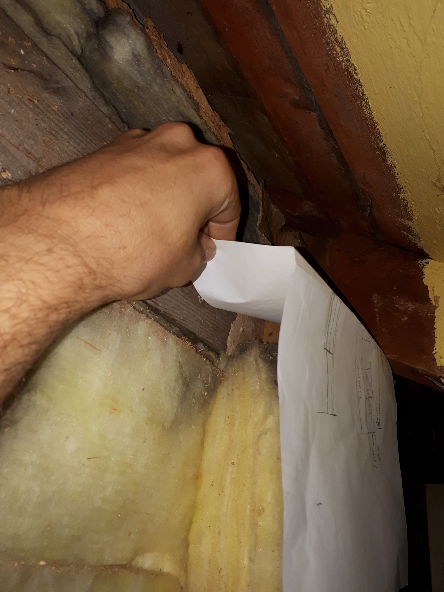

Sista frågan. Gör det något att man fäster vindduken i undertaket? Eller ska den vikas in innan? Finns det något som kan hända om man fäster den i undertaket? Det är redan en massa isolering i taket som hindrar den isolering vi ska spruta in från att komma in där.
Undertak och vägg,
Så här har jag gjort på en annan vägg, dvs bara fästa den i undertaket.
Invikning av vindduk.
Undertak och vägg,
