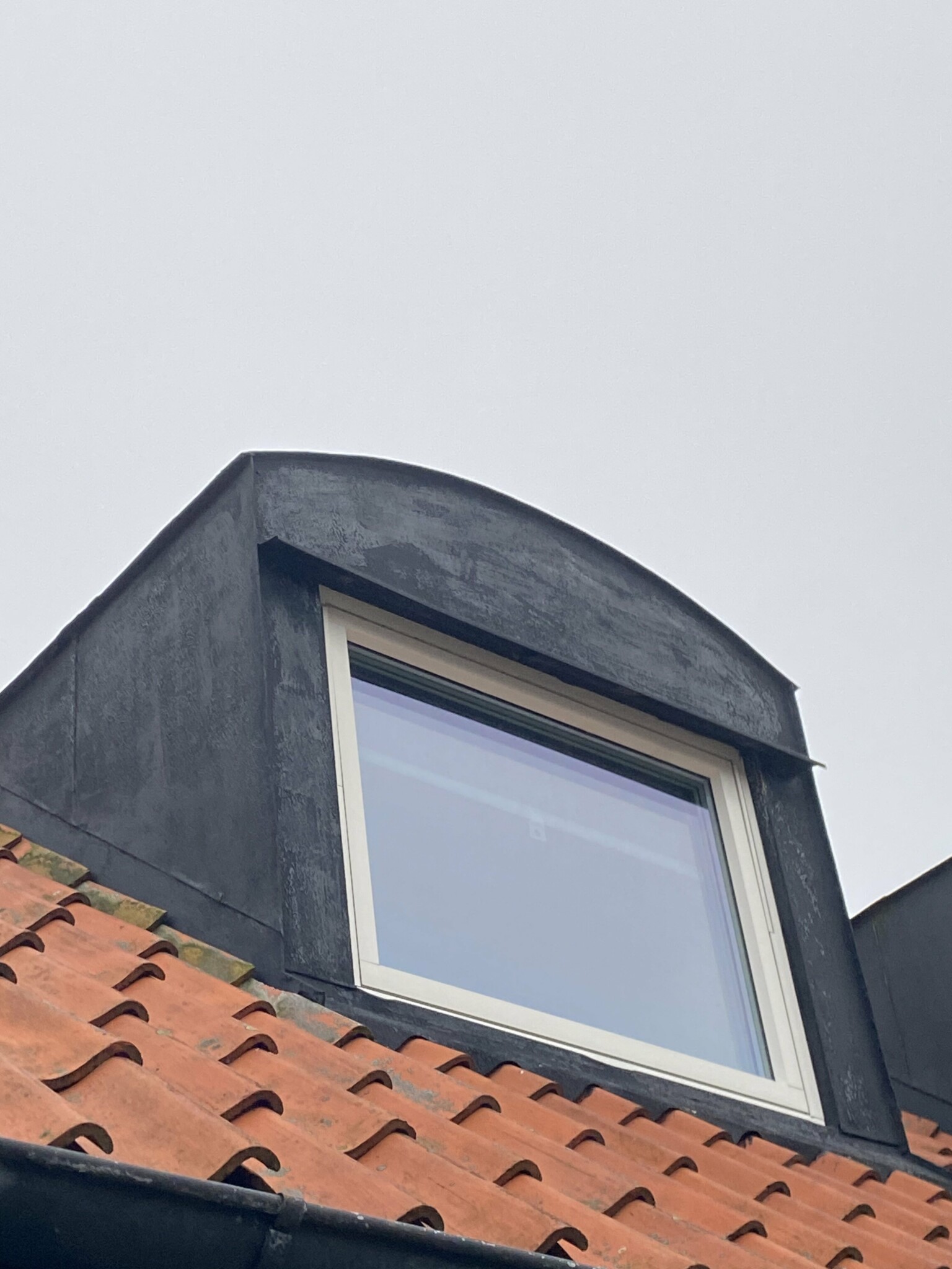

Vi bor i ett hus med fem takkupor i plåt (original från 60-talet). De har målats om tidigare och behöver nu fräschats upp. Vi har pratat med olika hantverkare och rekommendationerna + offerterna skiljer sig enormt.
Allt från att det håller ett bra tag om de säbara slipar + målar till att vissa vill byta hela kupan för ca 85000 per kupa (vilket förstås blir en mycket stor kostnad).
Vi har inga läckage i nuläget och har svårt att förstå behovet. Hur hade ni tänkt och gjort?

om dom ser bra ut så hade jag gjort en nogrann översyn så att det inte finns risk för läckage.
sedan fräschat upp dom med slipning målning, ev byte av trä/plåt/takmaterial om det behövs

Lägg upp en bild på kuporna
Lite svårt att få till en bra bild, men det finns mindre rostfläckar..
  • Fönster med svart bladning och rött tak där mindre rostfläckar syns.
