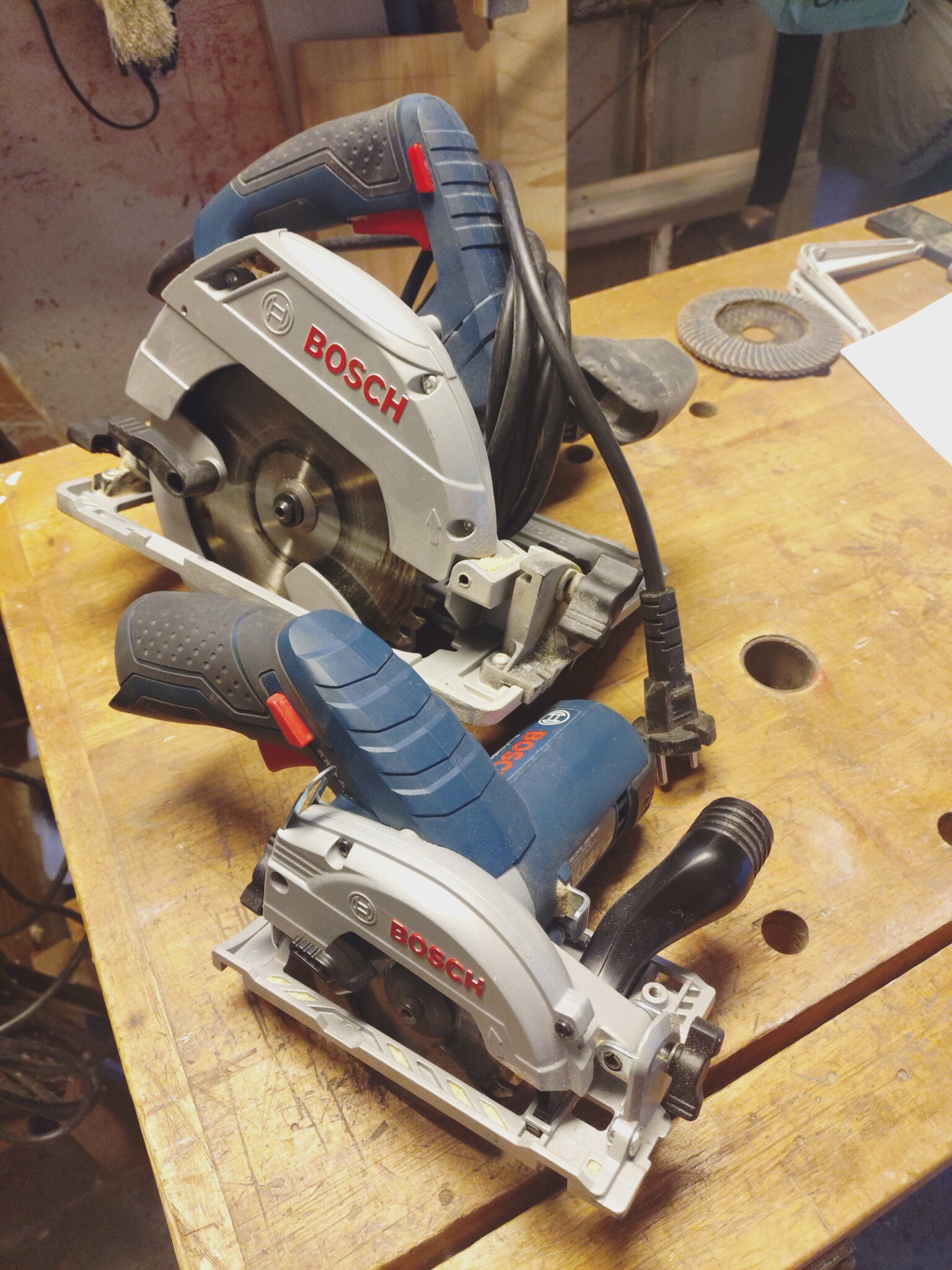

Idag har jag två cirkelsågar, båda Bosch, den större med sladd och den mindre 12v . Den större fegköpte jag då jag tänkte jag inte använder cirkelsåg så mycket vilket stämde.
Nu när jag planerar om i min blivande verkstad ska jag inte montera upp min Metabo kap/gersåg utan tänkte använda cirkelsåg med snabbvinkel för att kapa direkt ur brädhögen.
Ja sladd är bökigt men den funkar alltid.
Är det värt 2-3000 kr för ny Bosch cirkelsåg? Om jag, vilken förslår ni?
Två Bosch cirkelsågar på en träarbetsbänk, den ena större med sladd och den andra mindre och sladdlös, i en snickarverkstad.
