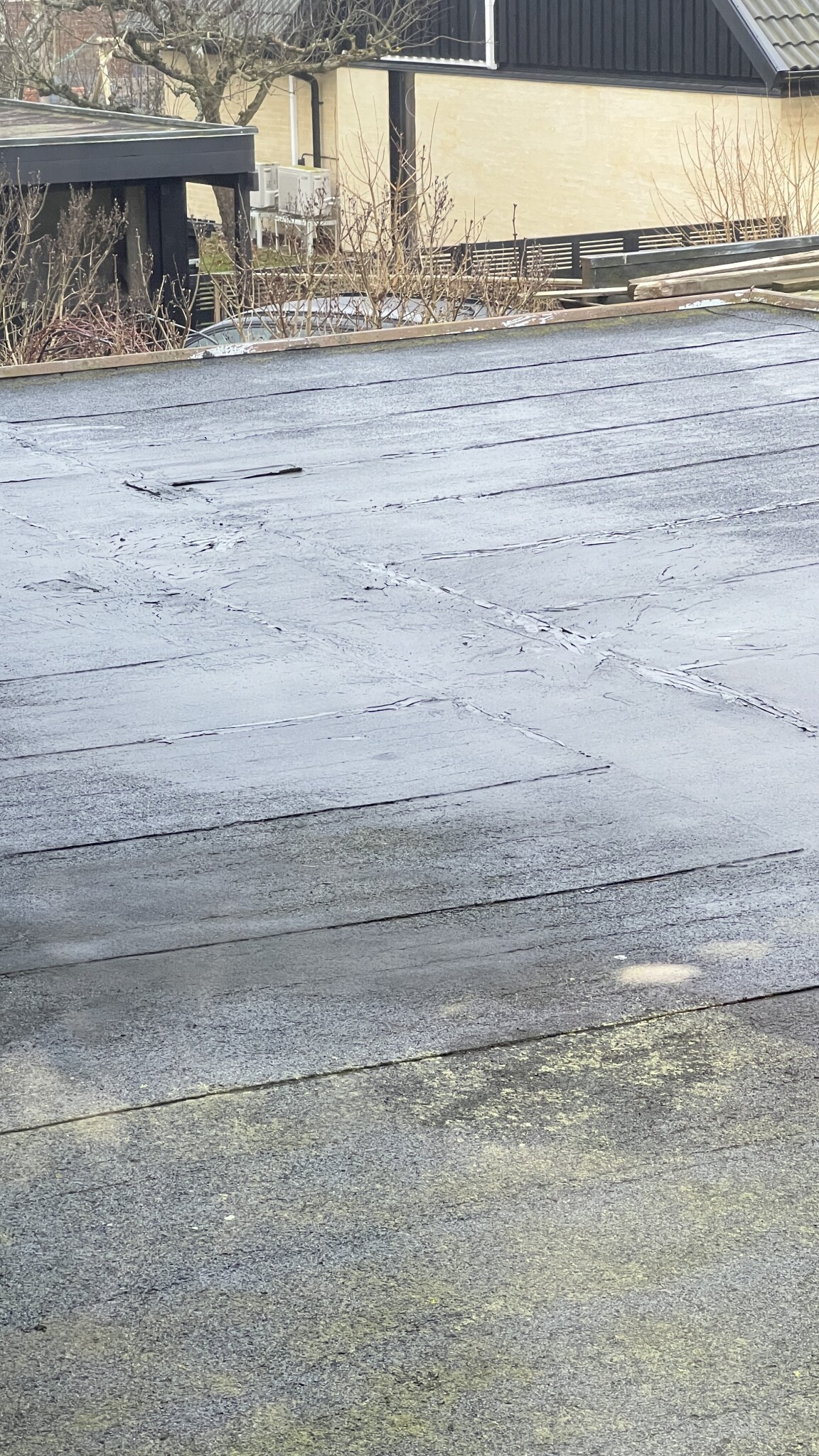

Jag ville byta garagetakpapper, och min fråga är, ska jag lägga det nya takpappret över det gamla? Eller ska jag ta bort det gamla och sedan lägga det nya pappret ovanpå?Jag tycker att det gamla taket är bra skick , bara det läcker.

  • Slitet garagetak med gammalt takpapper som uppvisar sprickor och slitage.
Det gamla ska bort. Sedan ska underlaget synas noga för eventuella skador, och därefter ska ny papp på.

Med ett så låglutande tak måste det väl svetsas och det är inget man själv gör i en handvändning.
Dvs.
Om du måste fråga hur det skall gå till så bör du nog inte göra detta själv.

nej, självklart kan man lägga ny papp på den gamla.
varför skulle man inte kunna det?

Ny papp ska på istället för den gamla, ledsen om jag uttryckte mig otydligt. Däremot ligger ju pappen i sin tur på något, och det underlaget måste kontrolleras noga.

fast det är inga problem att låta den gamla pappen sitta kvar och bara montera ny papp på den gamla, den är snarare standard att man gör så.
