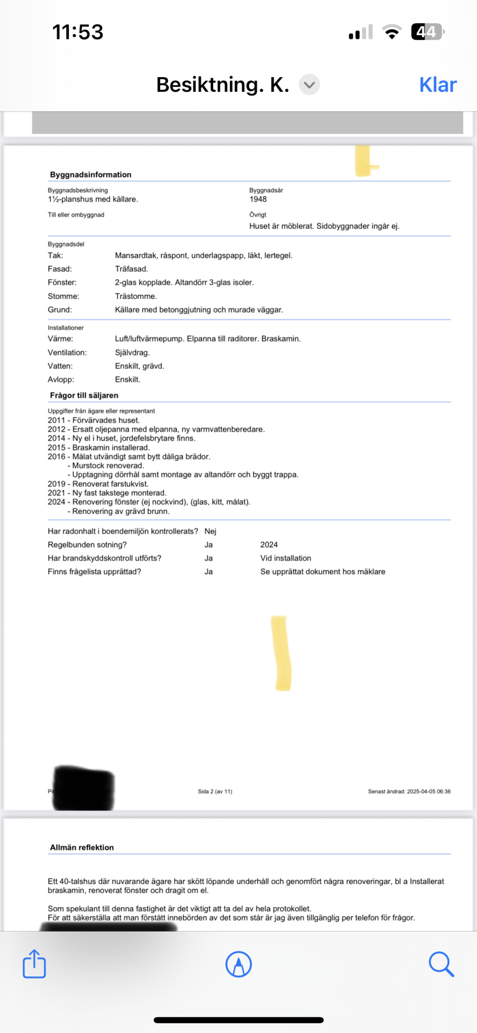

Vad är era tankar om detta besiktningsprotokoll? Jag noterar såklart tak och ev dränering (om det skall göras om till boyta eller finnas organiskt material). Det jag undrar är främst avloppsrören, är det något man kan behöva byta i detta scenario? Huset är byggt på 40-talet.
Ska också tillägga att det är enskilt avlopp och vatten. Huset har tidigare använts som fritidshus. Det är endast grävd brunn och 2-kammarbrunn. Så detta kan behöva åtgärdas inom snar framtid.
Tacksam för era tankar om besiktningsprotokollet.

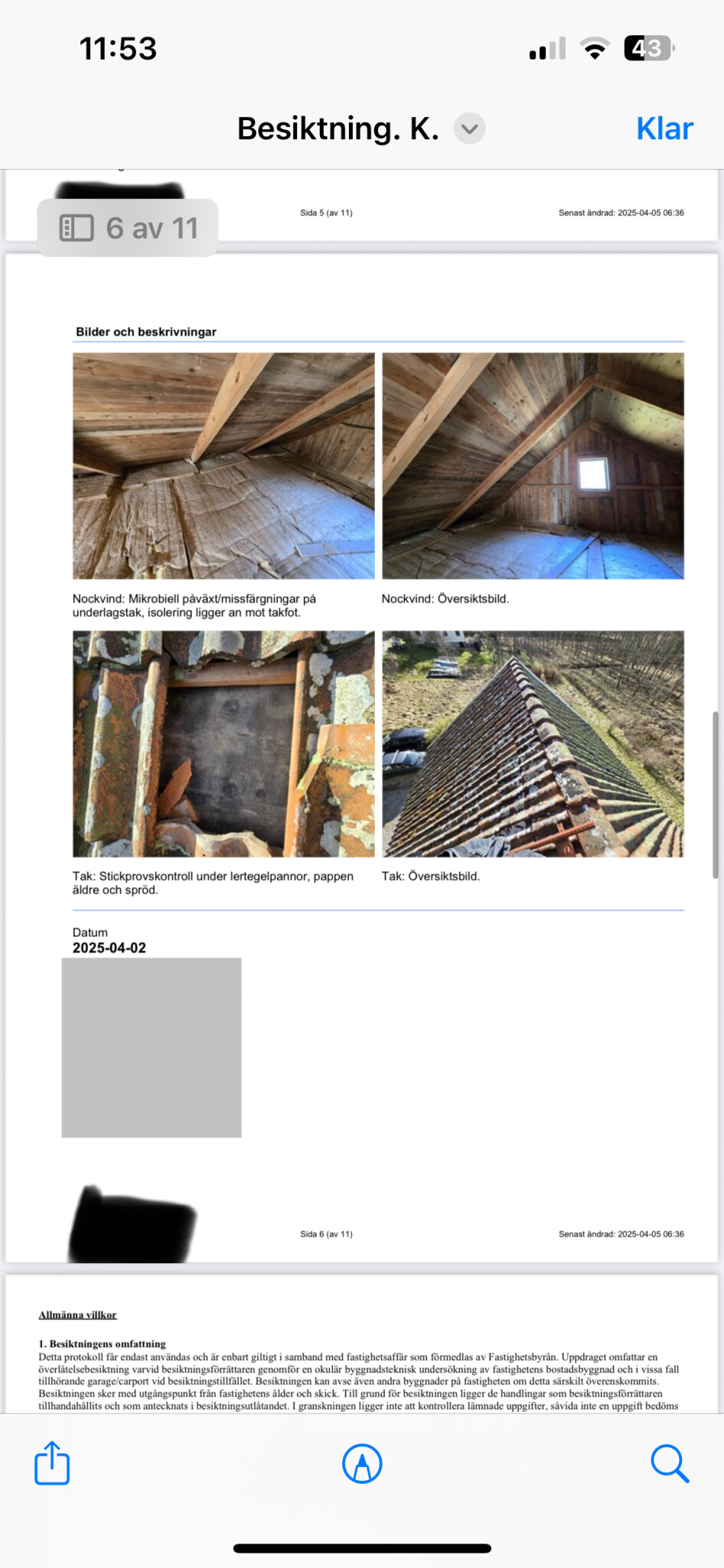

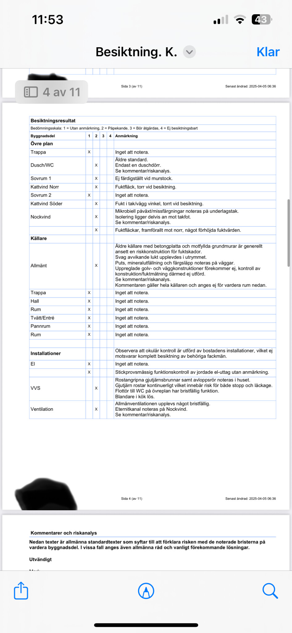

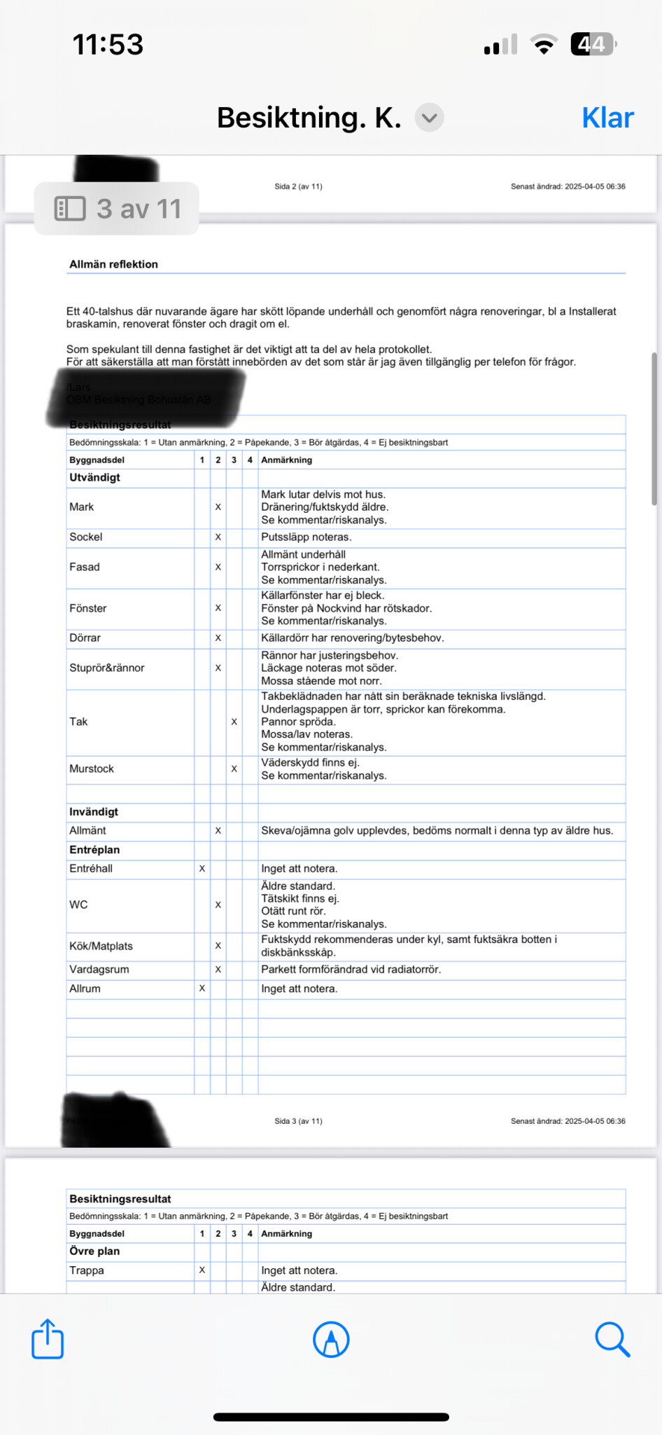

Här kommer skärmdumpar på besiktningen.
  • Skärmdump av besiktningsprotokoll med byggnadsinformation och frågor till säljaren, visar data om tak, fasad, värme och tidigare renoveringar.
  • Skärmdump av en besiktningsrapport för ett 40-talshus, med bedömningsresultat och anmärkningar för olika byggnadsdelar.
  • En skärmdump av en besiktningsrapport med tabeller och kommentarer om olika byggnadsdelar, inkluderande noteringar om skador och åtgärder.
  • Skärmdumbild från besiktningsrapport med bilder på tak, nockvindens mikrobiell påväxt och översikt av takets tegelpannor.

1948
Ok, efter de mest kritiska åren men man ska fortfarande noggrant undersöka saker som el-systemet. Är det original så behöver det bytas ut snarast möjligt. PVC-kablarna som håller otroligt länge kom först runt mitten på 50-talet.
Elsystemet är bytt!
Tydligen var det en snickare som byggde huset till sig själv och sin familj. Det tänker jag är en positiv sak.

Avloppet är ju gissningsvis orginal gjutjärnstammar? Då lär man nog räkna med att de har gjort sitt närmsta tiden. Ypperligt tillfälle att byta ut när man dränerar. Taket ser ju också ut att vara på upphällningen och de olika fuktfläckarna behöver ju definitivt granskas närmare på en gång.
Hur känner ni kring uppvärmningen? Verkar ju vara mycket direktverkande el? Kan bli oerhört svettigt vintertid. Är det också någon ni hade velat fundera på att uppgradera?
De stora är tak, grund, uppvärmning, ventilation och ett flertal fönster som verkar ha gjort sitt. Funderar ni på treglas eller liknande?
