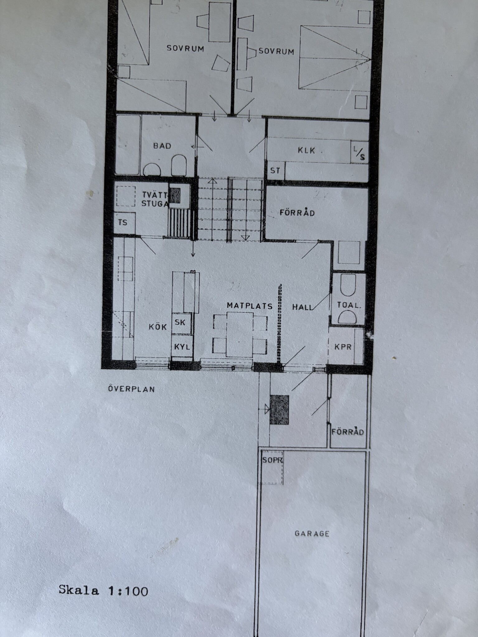

Hej! Ska installera ett FTX system i mitt radhus med gammalt självdrag. Jag har lite funderar kring just ventilationsdragningen som ska ut genom taket. Som jag förstår så är det bra ifall strecken blir kort? Kommer montera aggregatet i teknikrummet ganska högt upp, så strecken blir kort. Hur hade ni gjort? Självdrags systemet borde ha ett hål i taket redan, kanske återanvända de? Ursäkta för mina amatör frågor 😅
Välkommen till forumet.
Självdragskanalerna går troligen i murstocken, parallellt med imkanalen från köksfläkten.
Vad var det för uppvärmningssystem från början?
En planritning över bostaden skulle underlätta.

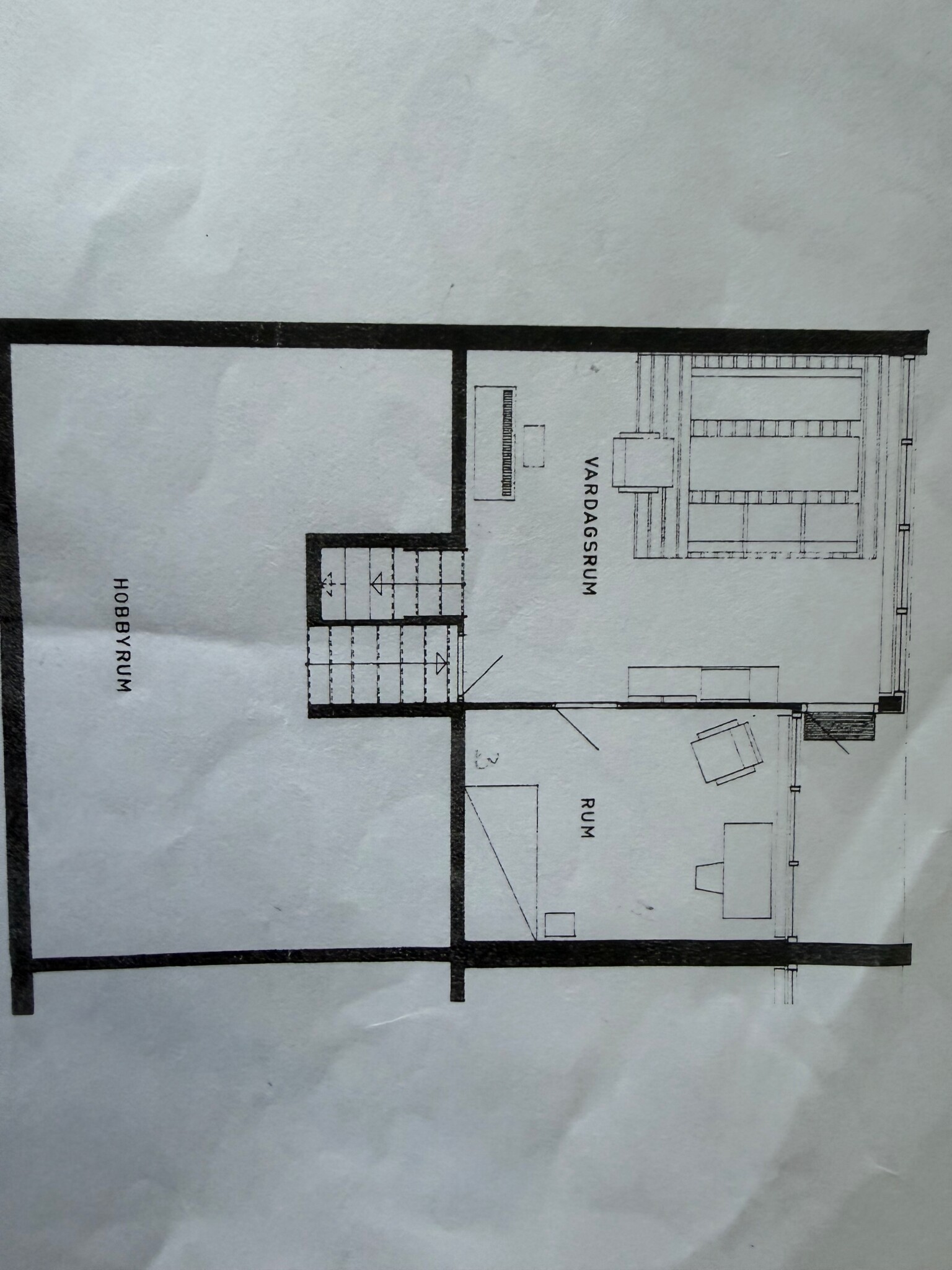

Radhuset har 4 halv plan, längst upp två sovrum, sen entré plan med teknikrum och kök samt hall, våningen under är vardagsrum sen gilleplan på planet längst ner, planen är att ha aggregatet i teknikrummet/tvättstugan på entré plan

Då är de svårt att använda den gamla ventilation vägarna antar jag? 🙈
