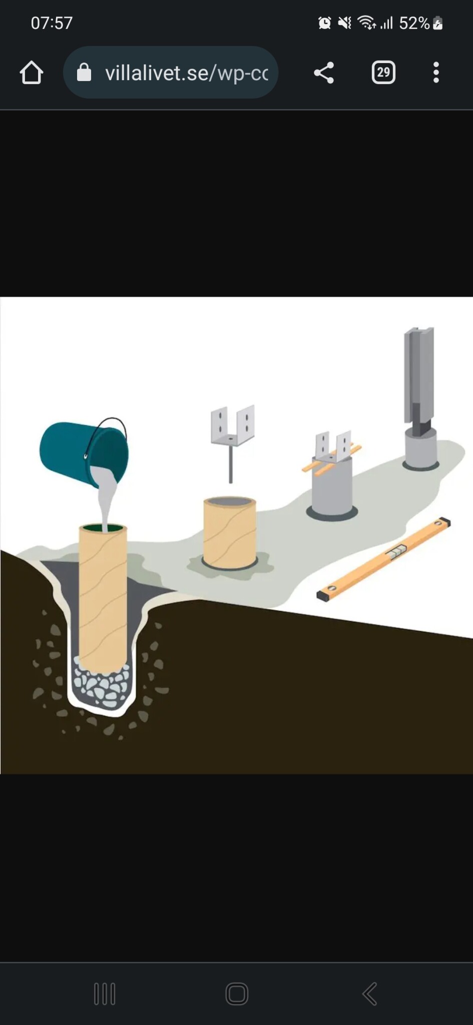

Hej jag håller på att förbereda för att gjuta plintar. I och med att plintjärn är så dyra så tänkte jag gjuta in stolpskor istället. Men visst måste hela foten på stolpskon gjutas in?
Bärlinan ska ju ligga dikt an mot själva plinten (med isoleringspapp mellan såklart) och det går ju inte om foten på stolpskon sticker upp ur plinten. Dessutom känns det rangligare. I Handeln rekomenderar man ju 2 fasta plintjärn om man ska bygga något med ett vindfång i och med att uppstickande stolpskor inte klarar av horisontella laster (vind) lika bra.

Typ såhär brukar man göra, tror det är det vanligaste sättet tror jag i alla fall. Jag brukar göra som denna instruktion säger i alla fall.
Ska man gjuta in botten i plinten med ett par cm betong, måste man skruva väldigt nära ändträet på stolpen, det känns som infästningar blir sämre om inte stolpen är nära botten av stolpskon.
https://villalivet.se/om-bygg/gjuta-egna-plintar-hela-sverige-bygger/
Tack för bilden! Nä det borde nog vara lugnt om det bara skiljer en cm eller så så mellan stolpskon och plinten. Det lär inte kunna svaja i vinden då.B BSOD skrev:[bild]

Du tycker att jag borde använda plintjärn istället?useless skrev:

Även om stolpskon blir helt fastgjuten i plinten? Inklusive hela botten av stolpskon?useless skrev:
För enligt montano.se så är plintjärn klenare än stolpskor.
