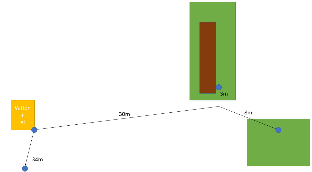

Ska gräva ner bevattning, hjälp mig så jag inte behöver gräva igen!
Jag har för avsikt att gräva ner PEM-slang för att få utkastare på lämpliga ställen i trädgården.
Jag har en grov skiss på hur det ser ut.
Det finns ett "pumphus" med tillgång till el inomhus och utrymme för att koppla det som behövs i framtiden. Vatten från egen brunn med hydrofor (som ger 2-3 bar och 30l/h). Grundmålet är att få utkastare på ett par platser: vid pumphus, vid rabatt ca 30m bort och vid rabatt/gräsyta ytterligare 8m bort. Sedan även utkastare åt andra hållet ca 34m.
Det är de två första ytorna jag är mest betänklig över då det är en sträcka jag verkligen inte gärna vill gräva upp på nytt (väg/gårdsplan). Rabatten och eventuellt även gräsytan längre bort är kandidater för sprinklersystem, men inte än. Så vad bör jag gräva ner för att säkra detta för framtiden? Lägger man separat PEM-slang till varje yta för att styra ventilerna "centralt". Eller drar jag lämpligen en PEM-32, förgrenar den till två PEM-25 och lägger även ner tomrör för att kunna dra fram styrsignal till ventiler jag placerar i t-kopplingen eller däromkring?
Att gräva om vid t-kopplingen och det området är inga problem, men det är de 30m som jag inte vill behöva göra om så där vill jag få ner rätt saker redan från början, även om jag inte vet vad jag kommer att göra i framtiden.

Har själv säkerligen grävt ner 150m PEM slang mm för hand med hjälp av kofot! Det är ett suveränt verktyg för att få ett lagom djupt och brett spår att lägga i. Gärna en äldre/tyngre kofot om du har. Sen ett litet brett ”bräckjärna” (Kofot av plattstål typ) att rensa spåret från ev nedfallande sand allt eftersom. Vårt tomt var 4000kvm och vi hade nog 6 tappställen utspridda.
Går förvånansvärt snabbt och smidigt även på en typisk ”grusplan” där bilar kört.
Vi byggde ett gemensamt bevattningssystem med T-kors som matades från en sjövattenpump och alltid var trycksatt. En gammal hydrofor skötte trycket. Slog bara på pumpen när systemet användes en längre stund. Inget läckte på 5år.
MEN om du ändå gräver. Släng i en 50mm gul tomslang (Helst slät på insidan, ej räfflad) överallt med dragsnöre i. Kostar inte många kronor i sammanhanget. Då kan du lätt dra i annat genom den vid framtida behov.

Bra tips! Tack. 1-2 tomrör kan jag ju lägga ner och se om jag använder någon gång.S skogstomten skrev:Har själv säkerligen grävt ner 150m PEM slang mm för hand med hjälp av kofot! Det är ett suveränt verktyg för att få ett lagom djupt och brett spår att lägga i. Gärna en äldre/tyngre kofot om du har. Sen ett litet brett ”bräckjärna” (Kofot av plattstål typ) att rensa spåret från ev nedfallande sand allt eftersom. Vårt tomt var 4000kvm och vi hade nog 6 tappställen utspridda.
