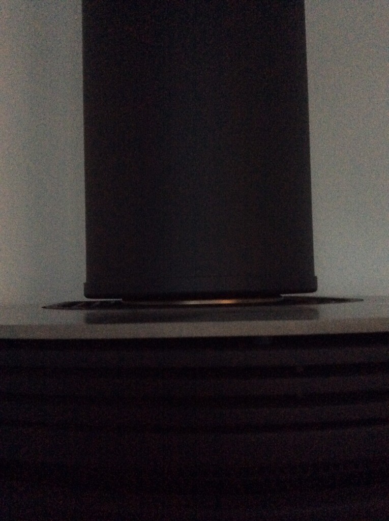

Jag har köpt mig en ny braskamin och haft en firma här för att montera den.
Jag tycker att det ser lite konstigt ut, så här ser det inte ut i affären!
Ska det verkligen vara ett så stort mellanrum mellan kaminen och skorstenen?
Tacksam för svar!

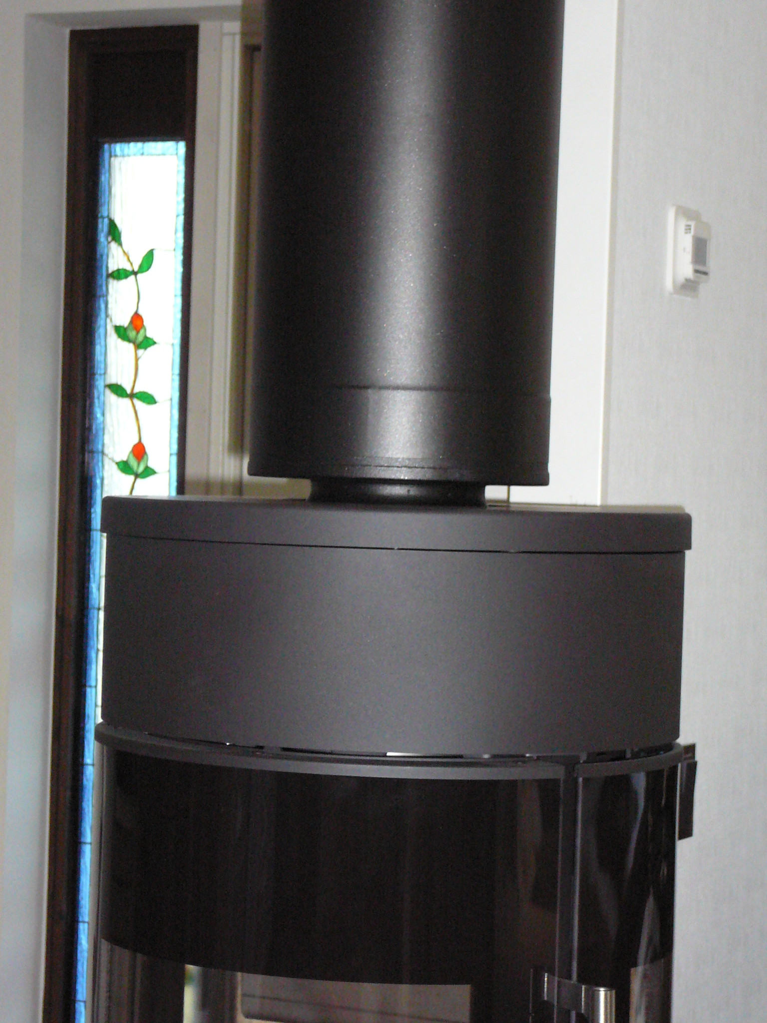

Har ett litet mellanrum på min...
Ja, det ser ju normalt ut! Här är det nästan 20mm...
Vad jag kunde läsa mig till så ska det vara enligt rekomendationerna 5-10mm

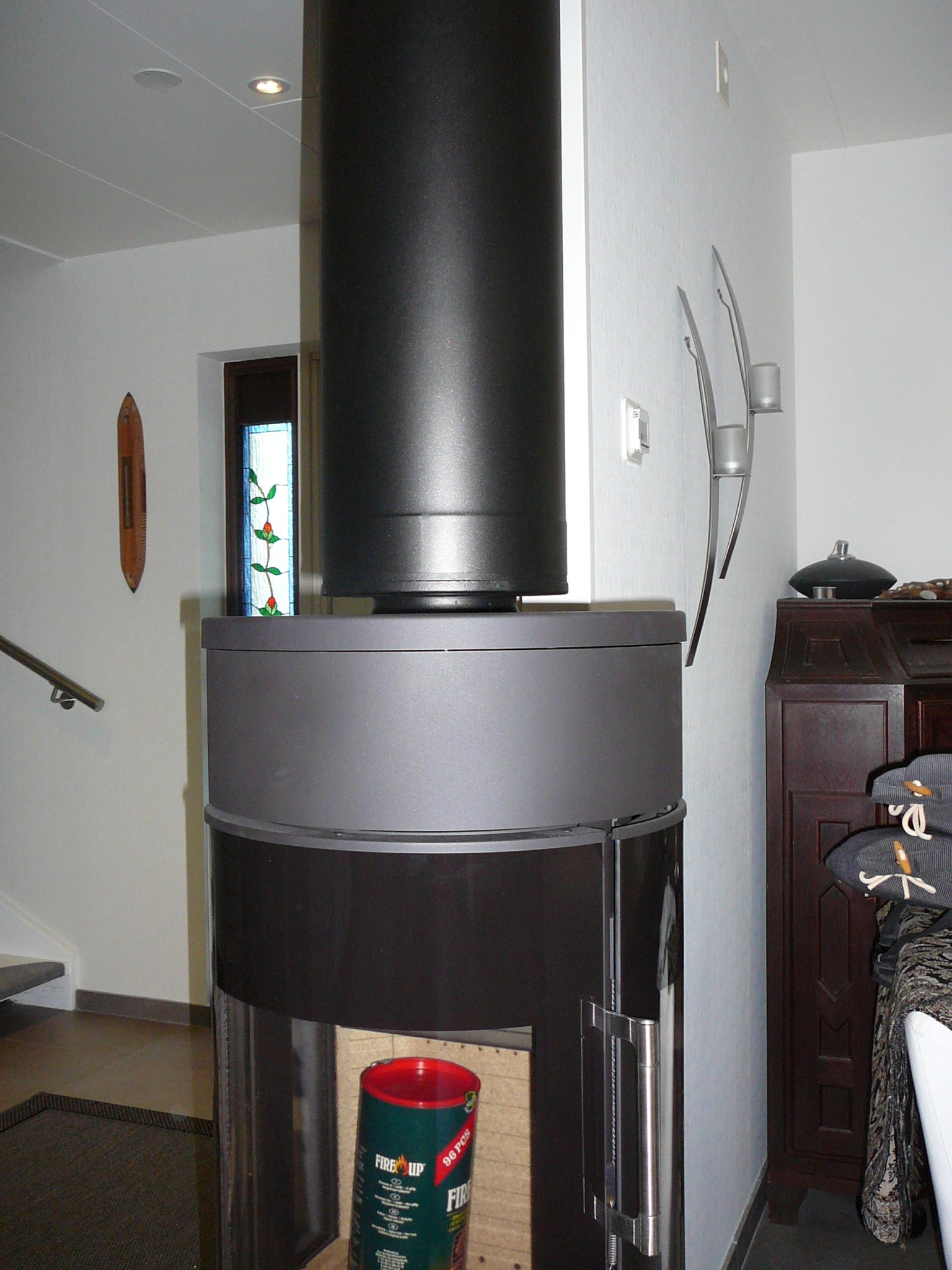

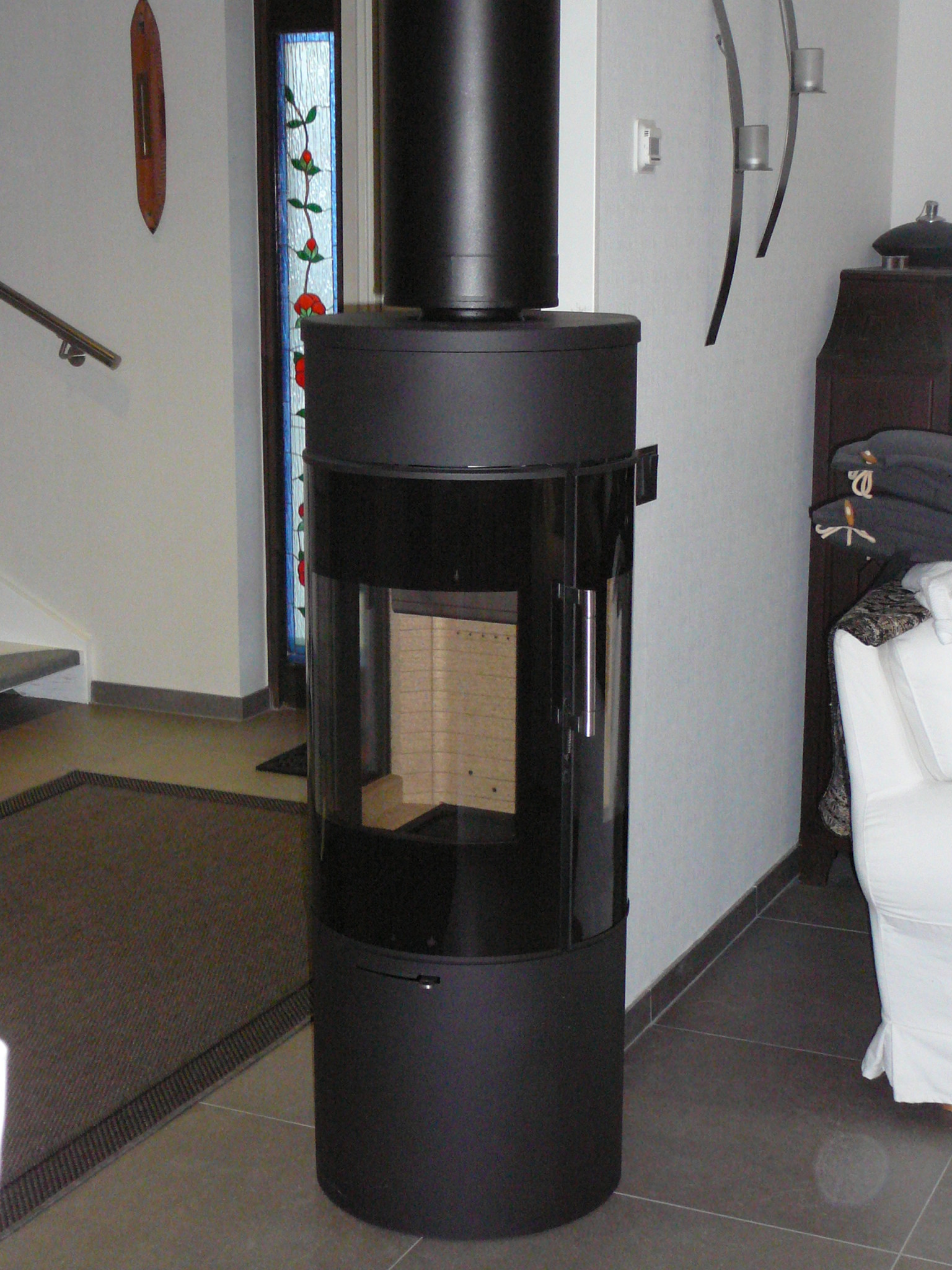

Kaminen i helbild.
Ser ok ut!
Det är inte så att det skall vara en glipa för att luft skall kunna passera så att täckplåten till skorstensisoleringen inte skall bli för varm?
Jag tycker det ser proffsigt ut.
Hade samma bekymmer med vår kamin, visade sig att det finns ett skarvbeslag som man kan sätta på för att täcka gapet. ser ej ok ut sådär, nej..
glipan i sig är rätt, eftersom skorstenen utvidgar sig kraftigt av värmen...

Tycker att det är "väl" mycket mellanrum... så ser det aldrig ut i en katalog!
Vad är det för beslag du menar?
Vänta tills du har eldat rejält första gången, skulle tro att du inte har mycket glipa kvar när du fått upp tempen riktigt. innerrörets längdutvidgning tas upp i skarvarna mellan varje sektion, medans ytter röret som sitter i hop med högtempssilikon och klämförband måste ha platts att bli längre.
Det ska se ut så... Har många vänner med liknande kaminer och det ser likadant ut på dom. Har svårt å tänka mig att det skulle vara samma firma som monterat allihop ;) Så du kan nog vara lugn :)
Säkert helt ok installation. gapet beror lite på skorstenslängd desto längre skorsten desto mer gap. Det är inte alltid verkligheten du ser i affärer! Bara elda på och njut av din braskamin.
