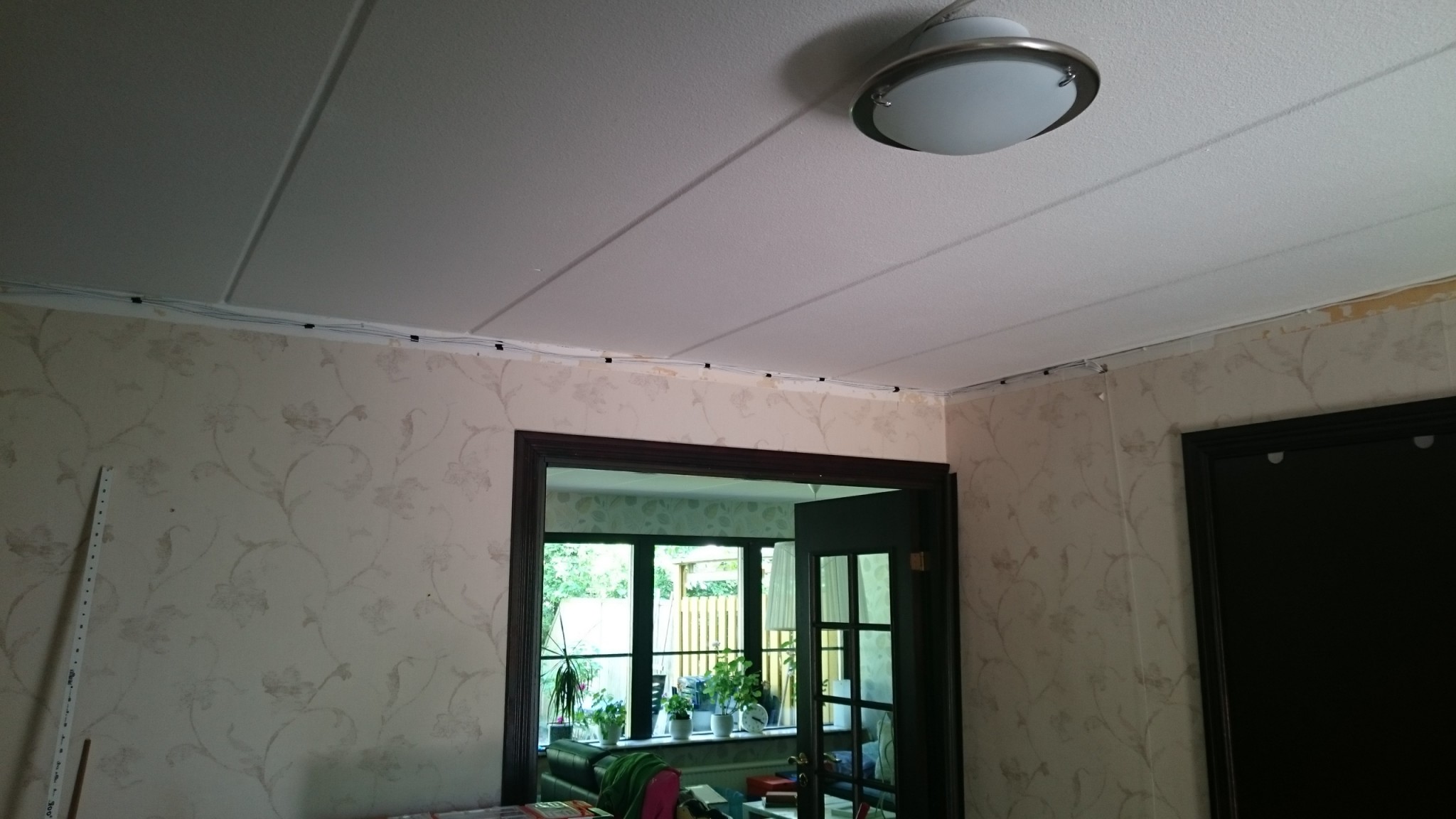

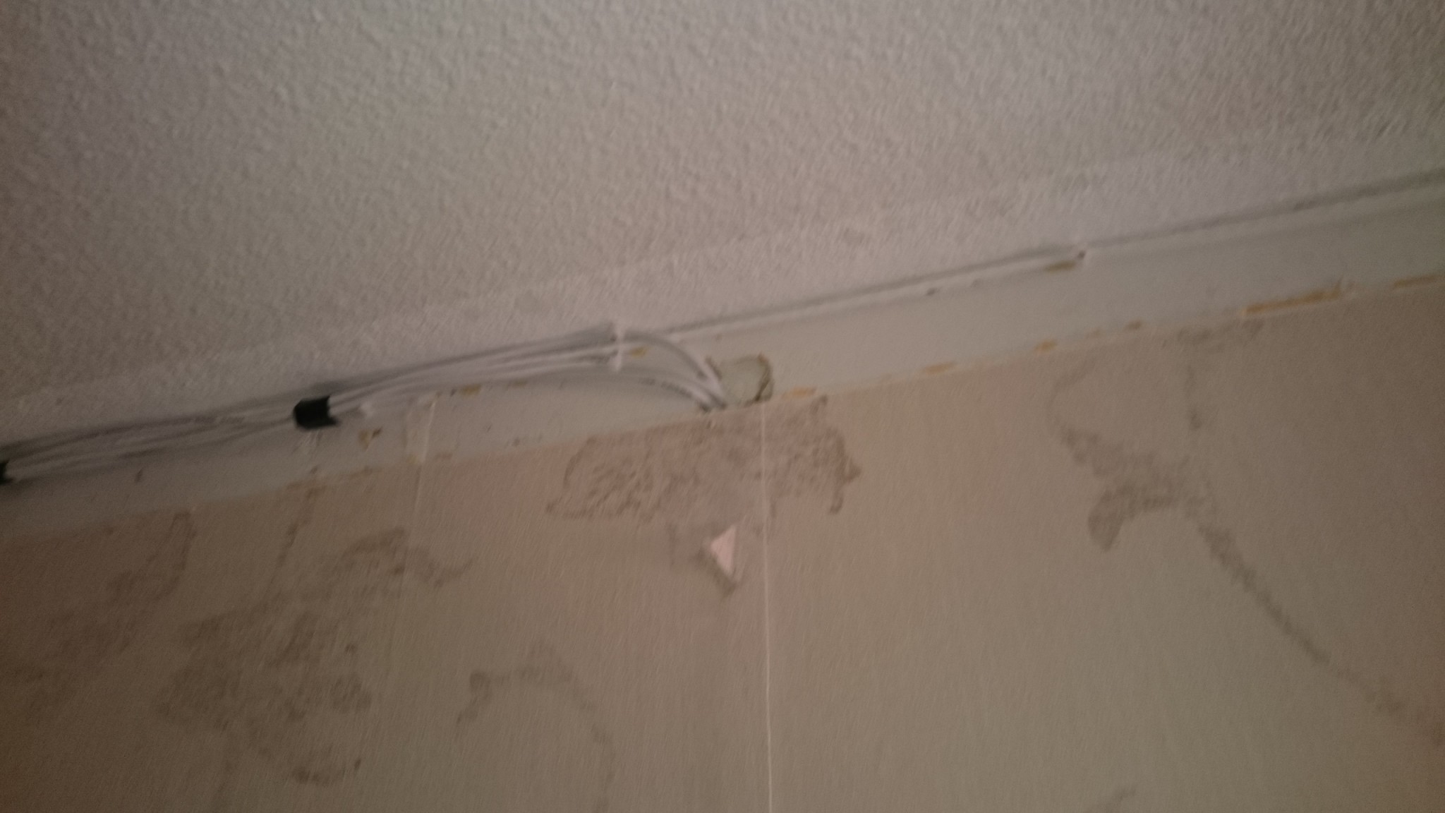

I ain't Homer! =). Gjorde ett tappert försök igen och banne mig samma resultat. Sket i det och kom på en annan lösning.
Drog bort alla taklister borrade lite hål i gipset (taklisten kommer att följa hålen sen) precis ovanför en dosa. Firade ner kablarna till den dosan som går till plan 2. Gjorde självklart hål i dosan för att lirka i kablarna i dosan och sen up and away i VP rören.
Ska avsluta allt denna vecka.
Tack för all input. blev inte som jag hade tänkt mig, men slutresultatet blev nästan likadant.
