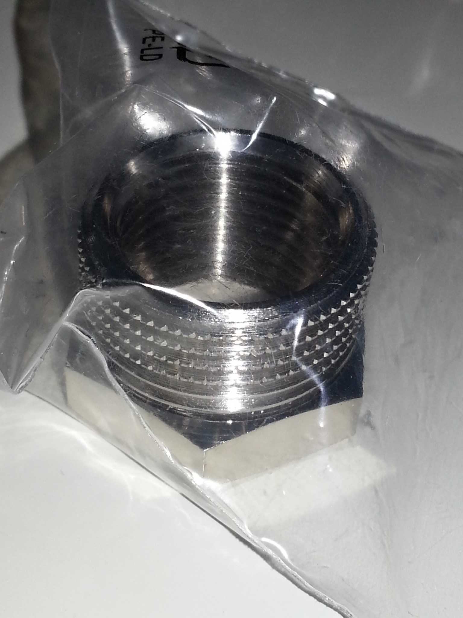

Muttern är en adapter för anslutning av slangen för vatten till diskmaskin.
Jacken är nog avsiktliga.
Så skall det visst se ut när man tätar med lin
Övergångar vid diskbänksblandare till diskmaskin brukar finnas för enbart planpackning (på båda sidor), dvs inget behov av att lin o pasta.
Kolla igen vad du behöver.
Om du har planpackning på diskmaskinen så kan du inte använda den adaptern eftersom den är spetsig i änden, den spetsiga änden riskerar att skära sönder planpackningen (med tiden), den där adaptern är bara till för lintätning.

Såg en bil på biltemas, den hade samma jack kanske ska vara så för att linet ska sitta fast?
Ja, det stämmer.
Men det är inte säkert att det är en sån som TS ska ha.
Ja! Jacken är för att linet ska sitta kvar medans man skruvar ihop kopplingen, om det hade varit slätt så hade linet bara glidigt och lagt sig närmast sexkantskallen.
Men antagligen ska du inte ha en som är räfflad eftersom det antagligen finns en planpackning i botten på muttern på diskmaskinsslangen.

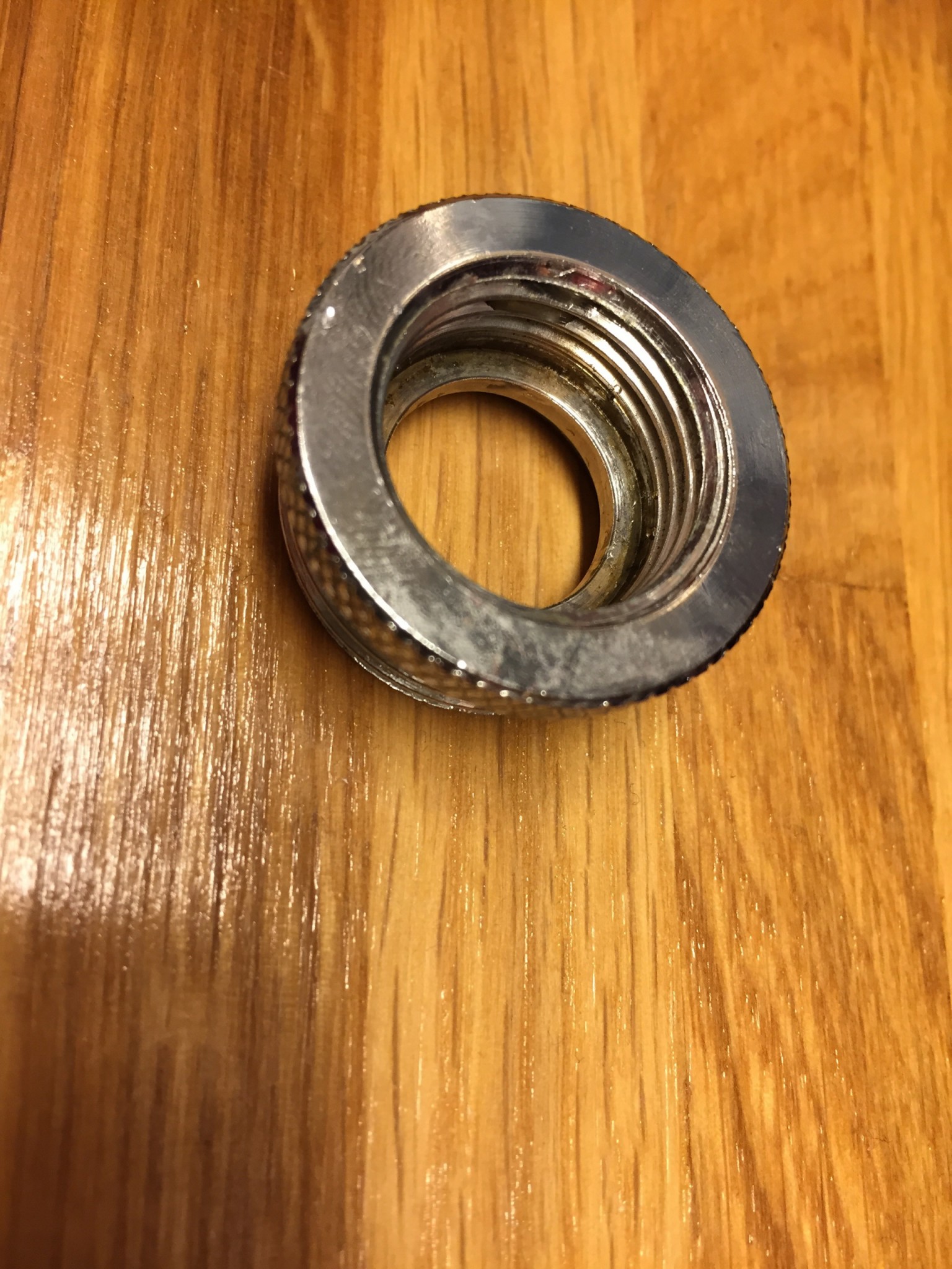

Hur sätter man packningen på delen som är mot röret på blandaren?
Antar att det finns en kant invändigt att lägga den mot i nippeln? eftersom den gängas på utvändigt.
Antar att det finns ett kan invändigt att lägga den mot i nippeln? eftersom den gängas på utvändigt.
På den korrekta övergången som Krilleman länkar till, så är det en ansats inuti där packningen tätar. Den utvändiga gängan har även en slät kant som inte skär sönder packningen i diskmaskinskopplingen.

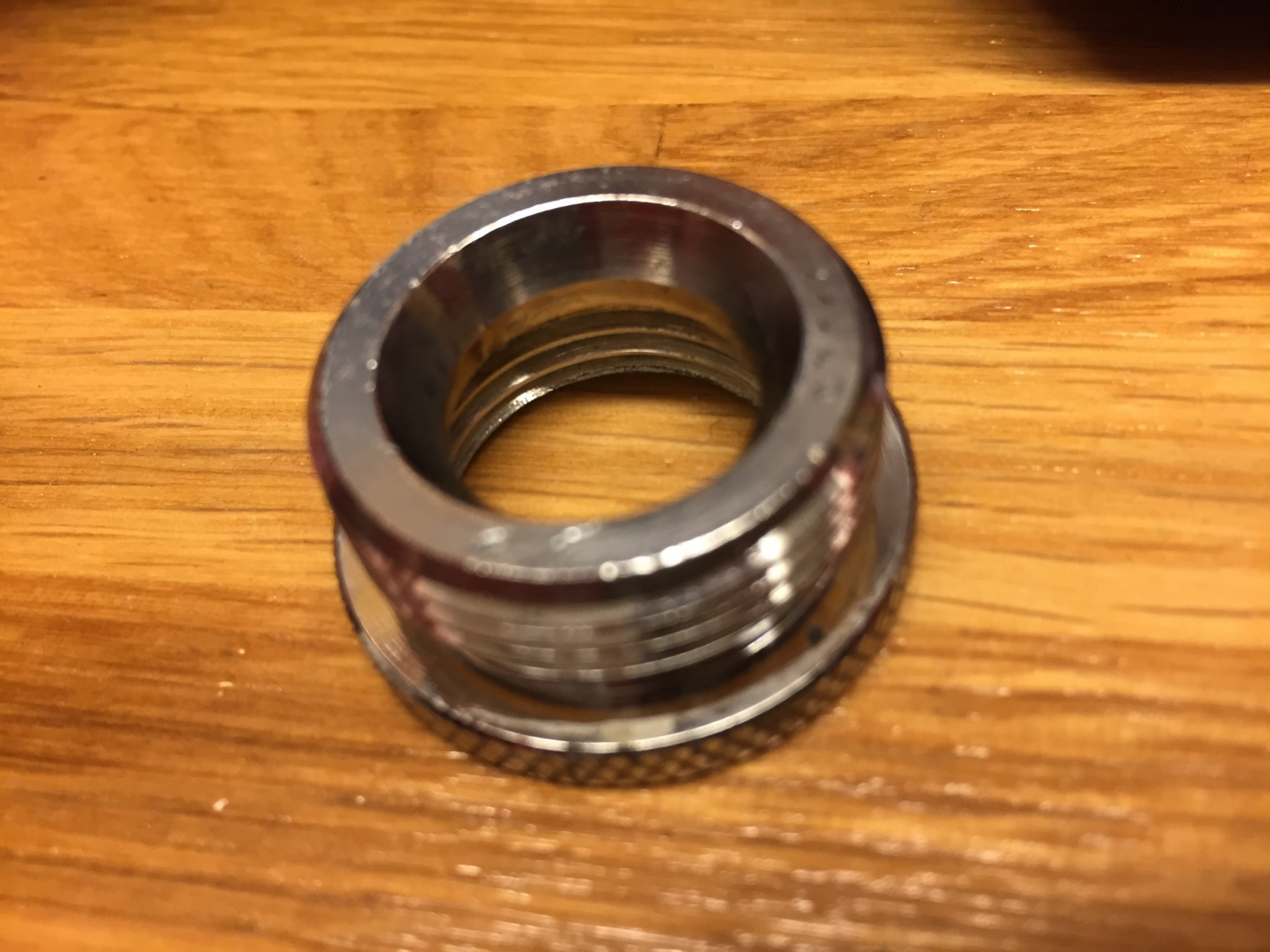

Såhär ser den adapter som följde med vår tvättmaskin
Insida
Utsida
finns även i ren mässing på bauhaus trädgårdsavdelning för 25 spän behöver inte vara avhärdad då det inte är driksvatten
Jag provade med den första det gick men läckte lite från lilla gängan först tänkte jag köpa lin å täta men köpte för ändamålet avsedd, 105kr
Det var av samma fabrikat som den fösta jag köpte på clasohlson, märkligt att de inte säljer den korrekta delen då de säljer slangar men å andra sidan är de ingen riktig järnhandel.
