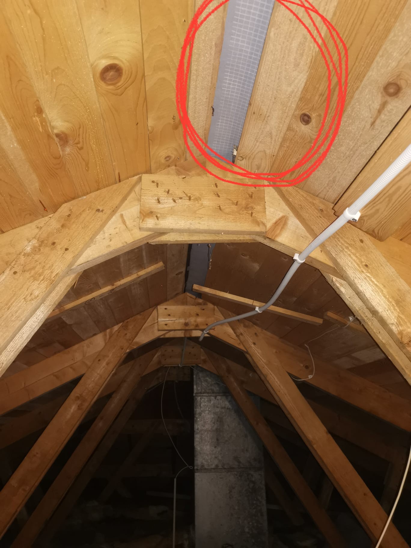

T Titan123 #1 Medlem · 393 inlägg 25 okt 2021 21:57 Titan123 Medlem 393 inlägg 25 okt 2021 21:57 #1 Har precis lagt om taket till plåttak, nu ser vi att det saknas en planka högst upp i nock på vinden, ska det vara så eller har de missat sätta dit sista plankan? Vi kommer fråga dem men vill gärna höra här så de inte drar ngn vals. Inloggade ser högupplösta bilder Logga in Skapa konto Gratis och tar endast 30 sekunder #innertak #plåttak
H huggan #2 Medlem · Karlskrona · 7 087 inlägg 26 okt 2021 19:43 huggan Medlem Karlskrona 7 087 inlägg 26 okt 2021 19:43 #2 Är det en ventilerad nock är det ju helt riktigt gjort för då ska luften ut där.
