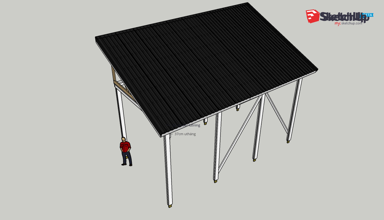

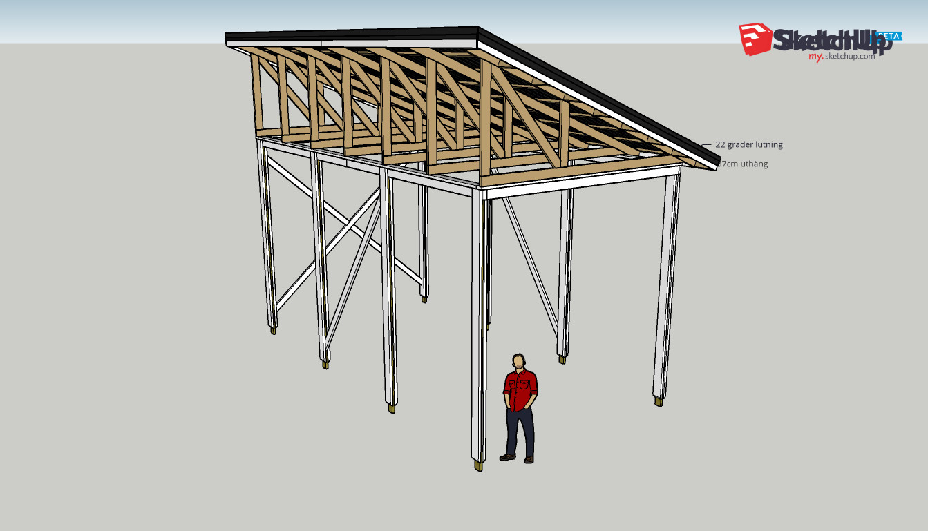

Martin.M #1 Medlem · 15 inlägg 6 okt 2018 13:05 Martin.M Medlem 15 inlägg 6 okt 2018 13:05 #1 Hallå, Har tänkt bygga en carport till min husvagn och skissat ihop ett bygge med Sketchup. Fyra meter brett, åtta meter djupt, fyra meter högt (upp till takstol). Lutningen på taket är 22 grader. Tycker ni det ser bra ut? Har jag glömt något viktigt? . Inloggade ser högupplösta bilder Logga in Skapa konto Gratis och tar endast 30 sekunder Inloggade ser högupplösta bilder Logga in Skapa konto Gratis och tar endast 30 sekunder Inloggade ser högupplösta bilder Logga in Skapa konto Gratis och tar endast 30 sekunder Tack. Vill ni se i Sketchup kan ni hämta hem filen på: https://drive.google.com/open?id=1z-sjrK6wLpaMI56UEuXA8_Q1mqQHfDZj Redigerat: 2018-10-06

holmberg87 #2 Lösvirkesbyggare · Gävleborgs · 2 434 inlägg 6 okt 2018 16:00 holmberg87 Lösvirkesbyggare Gävleborgs 2 434 inlägg 6 okt 2018 16:00 #2 Du behöver förmodligen stötta mer i sidled eftersom pelarna är så höga. Det ser väldigt rankt ut men beror såklart på vilka dimensioner du valt
