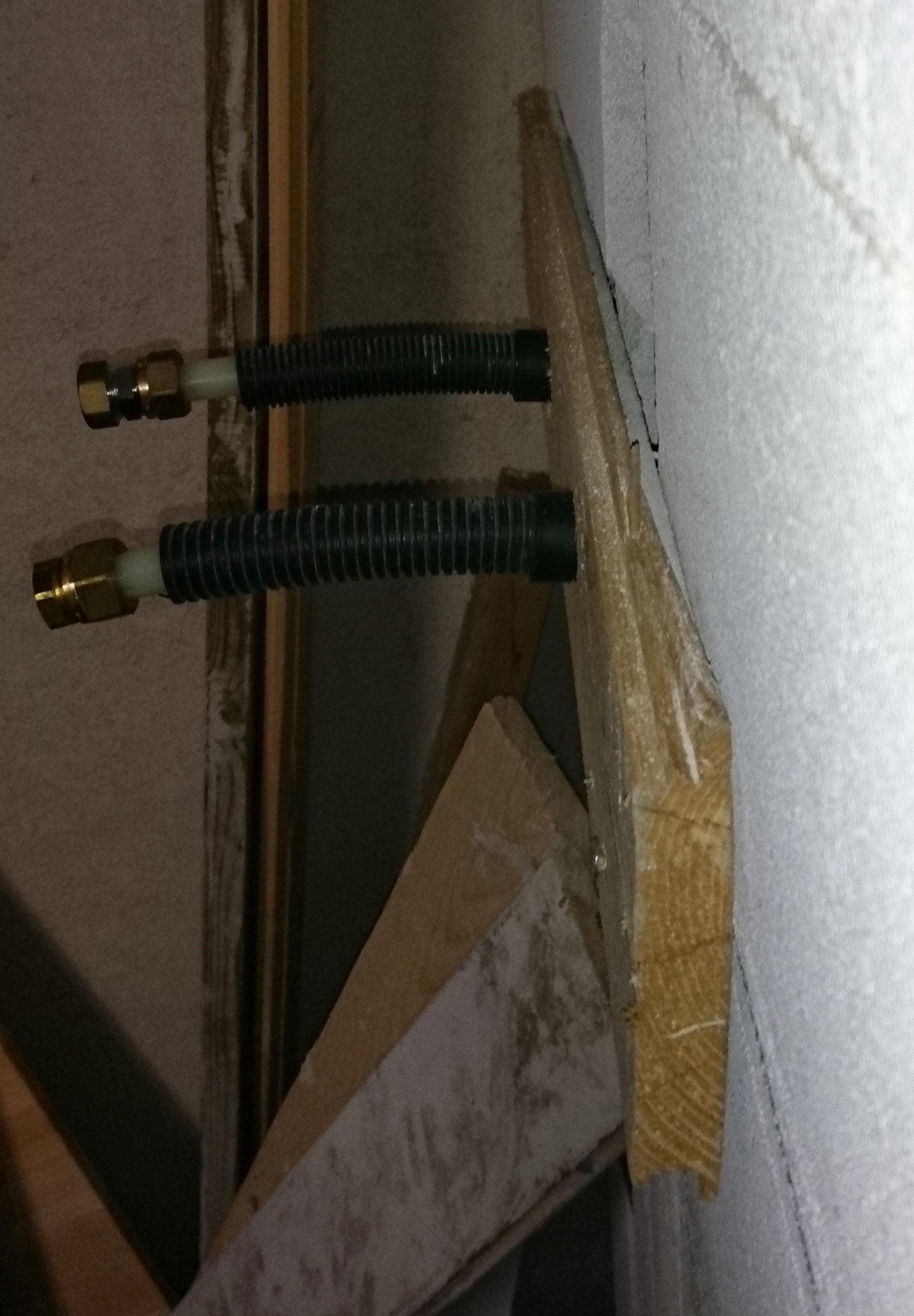

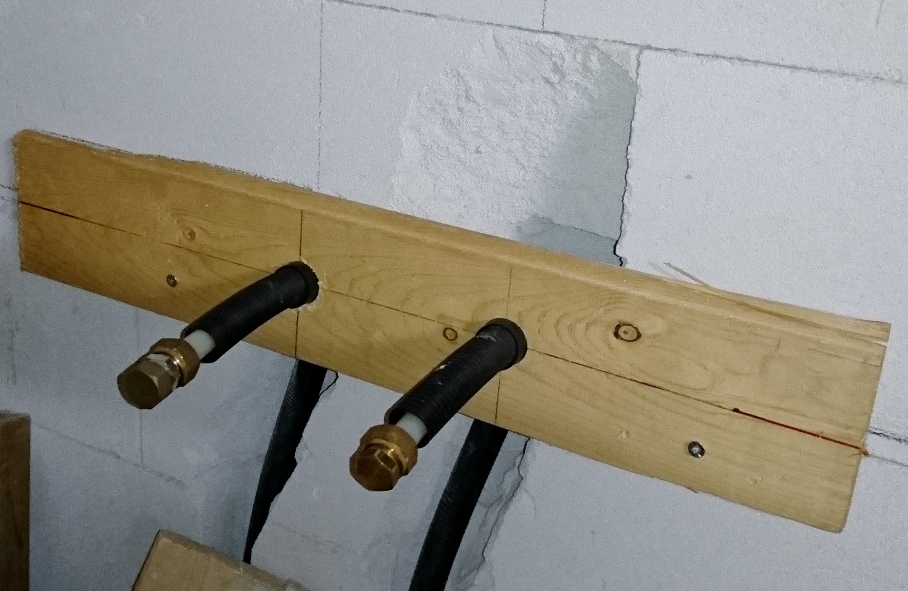

Vilket djup ska bockfixturen till RiR sänkas in vid montering bakom tätskikt i badrum? Ska endast den räfflade slangen sticka ut ur färdigputsad vägg och tätskikt eller ska även plaststosen på bockfixturen sticka ut?
Eller kanske det inte spelar någon roll??
Nu är den monterad så att den sticker ut lite framför kommande puts men jag misstänker att den kan vara i vägen när tätskiktet ska dit??
Ska jag "skicka" in den en bit längre???
Tacksam för svar.
Två bockfixturer med räfflade slanger monterade på en träbräda mot en betongvägg.
Bockfixturen för RiR installerad i vägg, där räfflade slangen sticker ut framför puts.

Tätskikten ska appliceras på skyddsröret.
Bockfixturen ska vara 100% i väggen. Det brukar finnas spår i dom (LK & Uponor har det) där man kan kapa ca 1cm.
