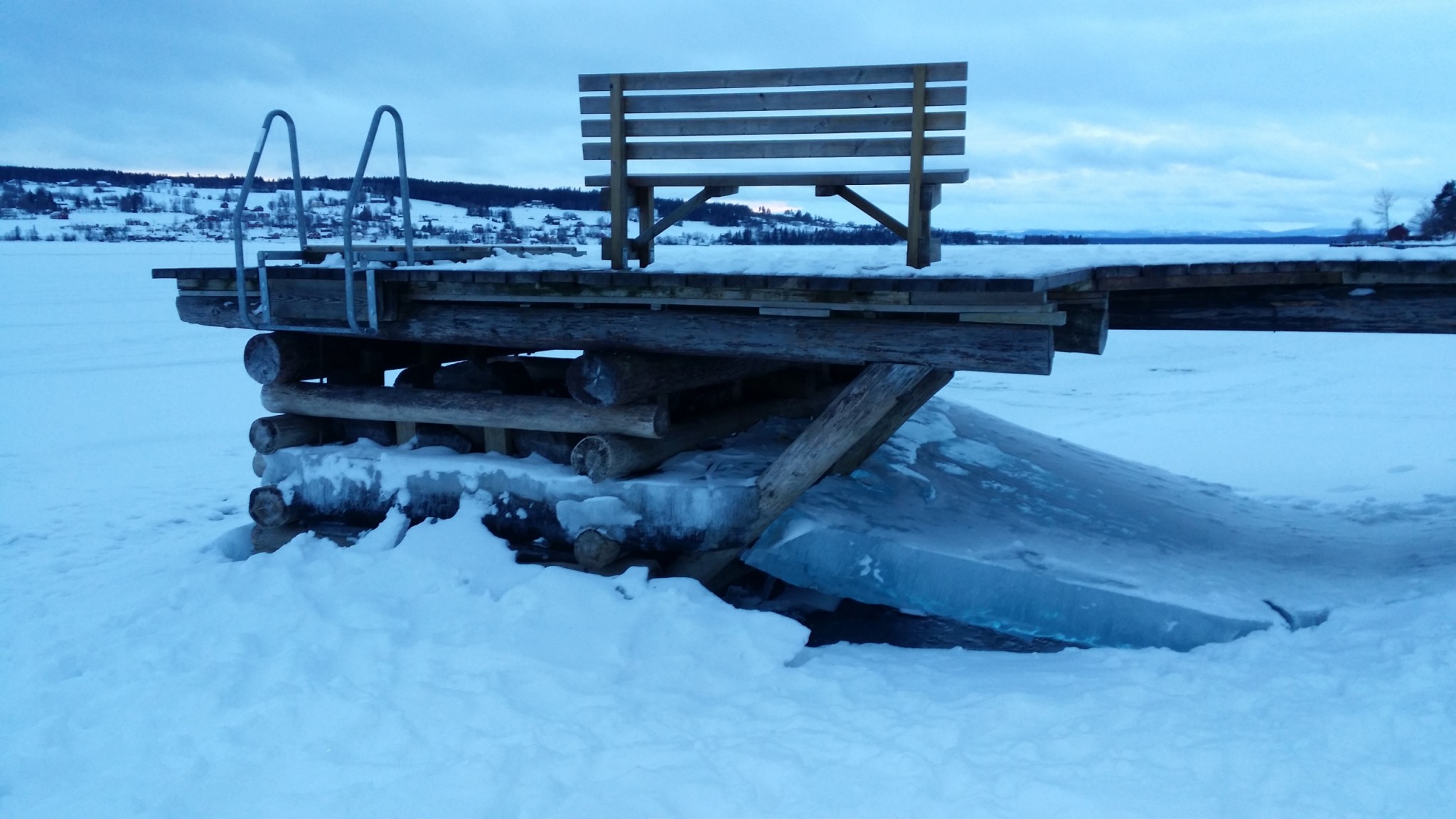

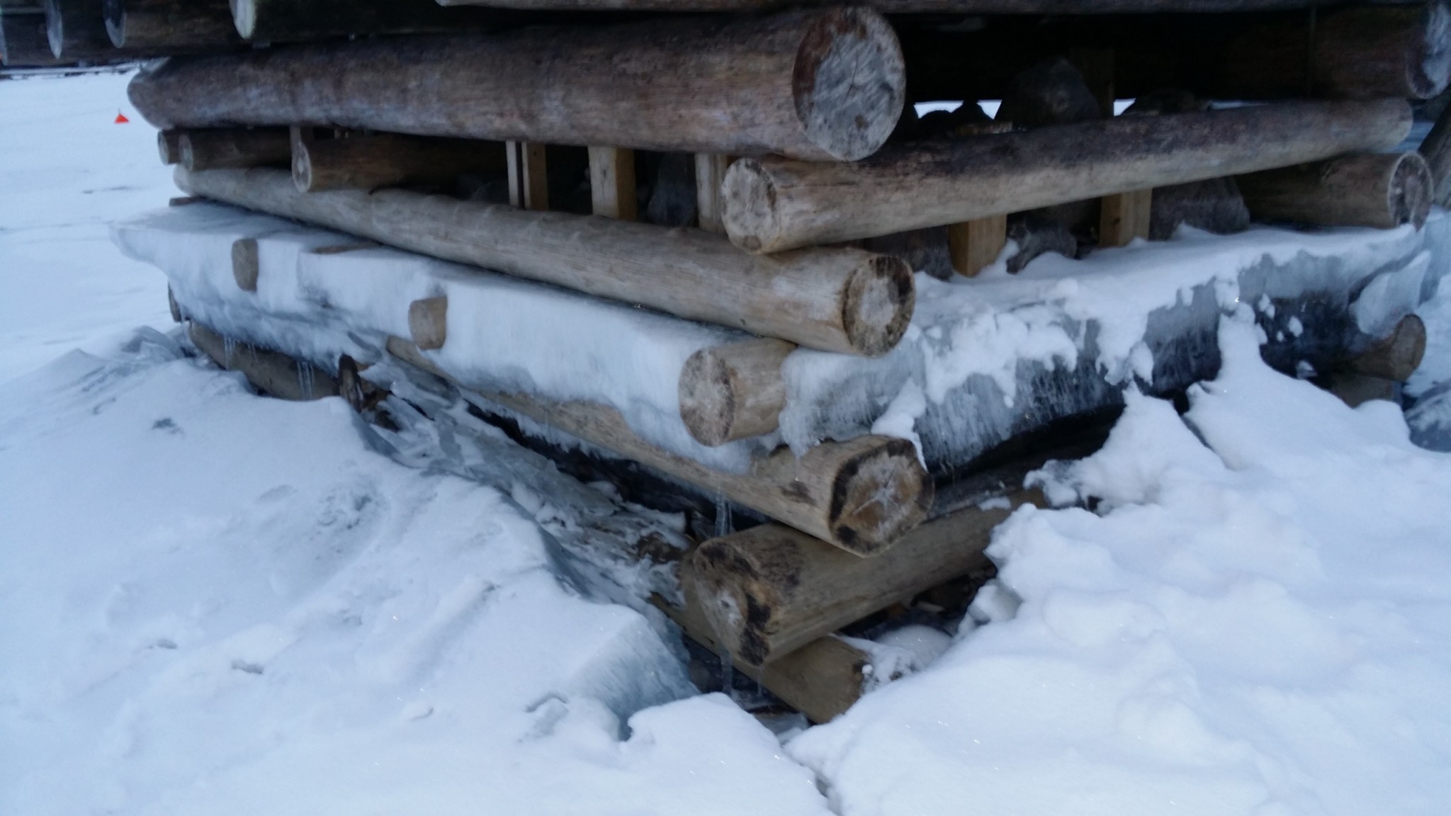

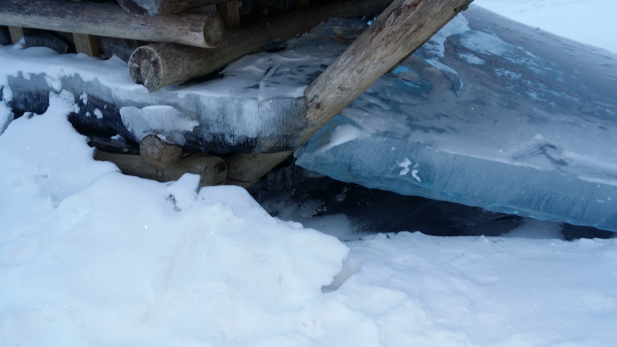

Lite bilder på stenkistan på granntomten.
Här anar man hur mycket det sjunker. I nu läget har vattnet sjunkit ca 1 meter.
isen som hänger är ca 3 dm tjock.
Därav funderingen på om man klär in stenkistan så att den blir bredare upptill än nertill så borde isen sjunka med ner när vatten nivån sänks under vintern.
//Mathias

Lösvirkesbyggare
· Gävleborgs
· 2 434 inlägg
Det verkar ju fungera med att inte klä in den för grannen. Men det finns mycket för isen att greppa..
Ska du klä in den så gör det enligt konstens regler, konisk med smalnande mot toppen. Att isen vill neråt är inget problem, stenkistan jag byggde i somras har varit med om att vattnet sjunkit ca 50 cm under isen och det enda som händer är att isen bryts av och följer med bryggan ner.
Om den inte varit klädd hade jag haft problem nu tror jag, för vattnet har stigit men isen följer med upp längs bryggan
Finns oklädda kistor där jag bor också, som håller. Men ett x antal oklädda har också flyttats och försvunnit..

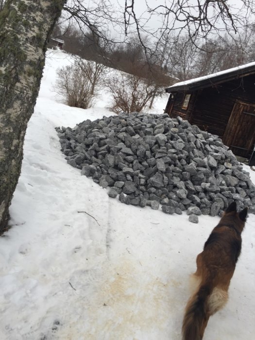

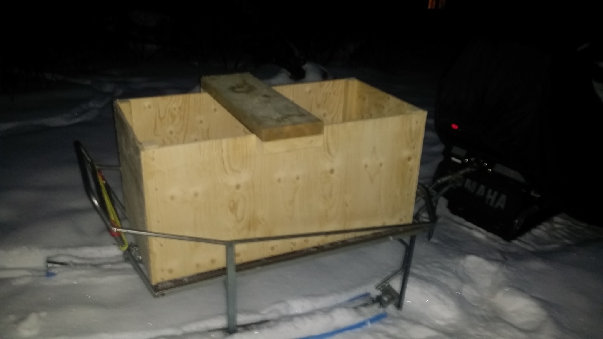

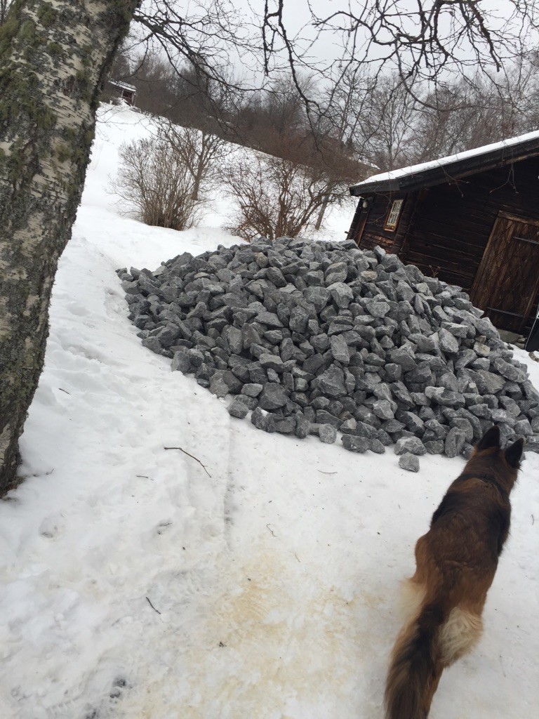

Imorgon kommer första sten lasset 12 ton härligheter framför mig.
Jag kommer transportera ner det till sjön med en liten skoterkälke. Hellre lite och många gånger så att allt håller ihop
Liten kälke.
//Mathias

Inte illa! Får man fråga vad du betalade för stenen?
Vet du hur kistorna ser ut i botten? Eftersom stenarna är ganska små kanske du får lägga i lite extra stockar i botten så stenarna inte ramlar igenom
Min kista var ganska gles i botten men jag fyllde med rejäla stenar först, och avslutade med att fylla hålrummen med sten i din storlek.
