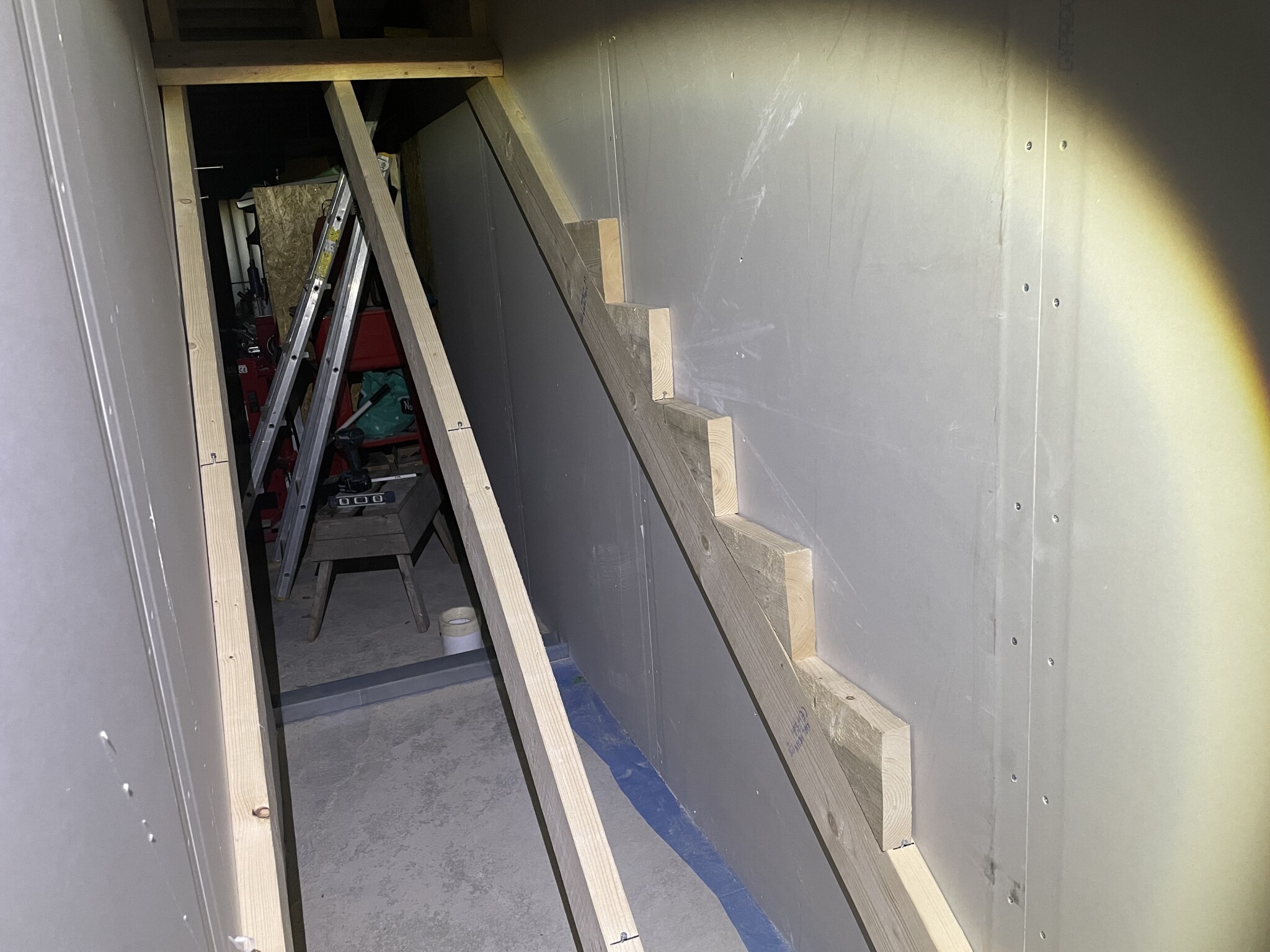

Hej
Har börjat fundera på trappen till plan 2. jag har haft en grov plan på hur det ska se ut.
Men för att visualisera det för mig själv så ritar jag ett vangstycke och sätter på väggen. Där trappen slutar så blir det vilplan på 12 steget (ett steg upp).
Sen kommer trappen att svänga till vänster och ha ytterligare 3 steg innan jag är på plan 2.
Höjden på varje steg kommer att bli 17,5 cm och längden på steget 25 cm + ca 1,5-2 cm trappnos .
Höjden från golv till golv på plan 2 är ca 265 cm . Beror lite på hur tjockt parkett som jag lägger.
//Mathias

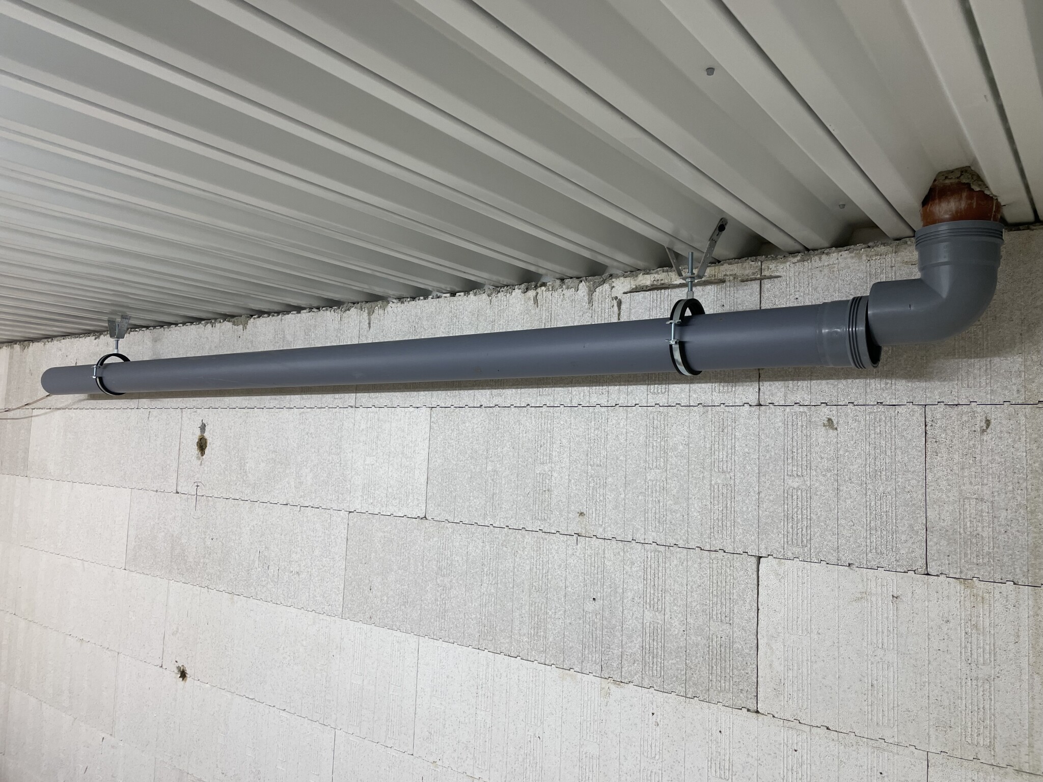

Hej
Liten uppdatering. Innan jag gjöt valvet för ca 6 år sedan så monterade jag upphängningar för avlopp i plåten. Idag så började jag hänga upp lite avloppsrör.
De lutar ca 1 cm per meter.
Detta kommer bara att monteras in till nästa rum, men inte anslutas till avloppet. Det kommer att ske så småningom.

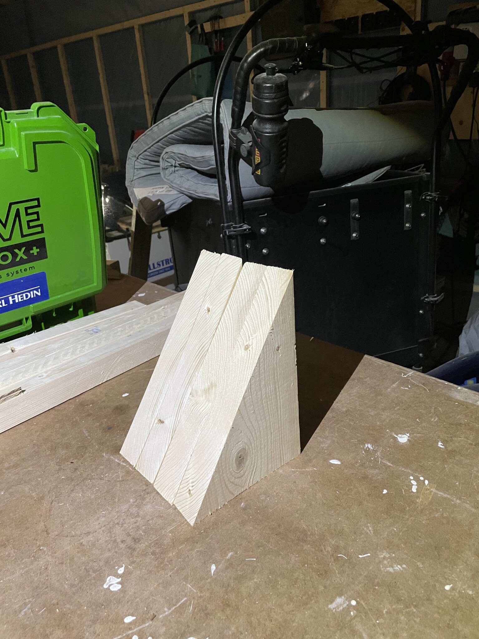

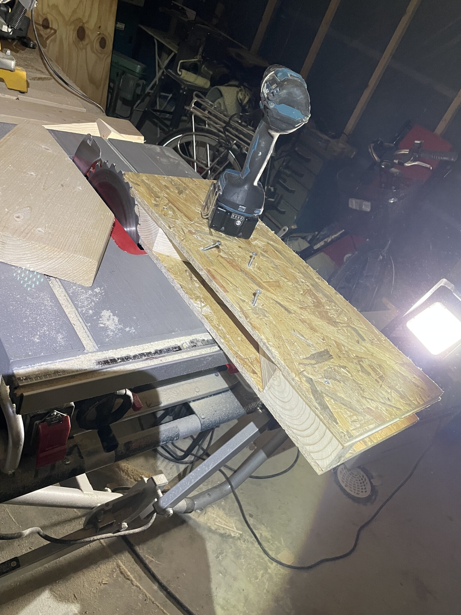

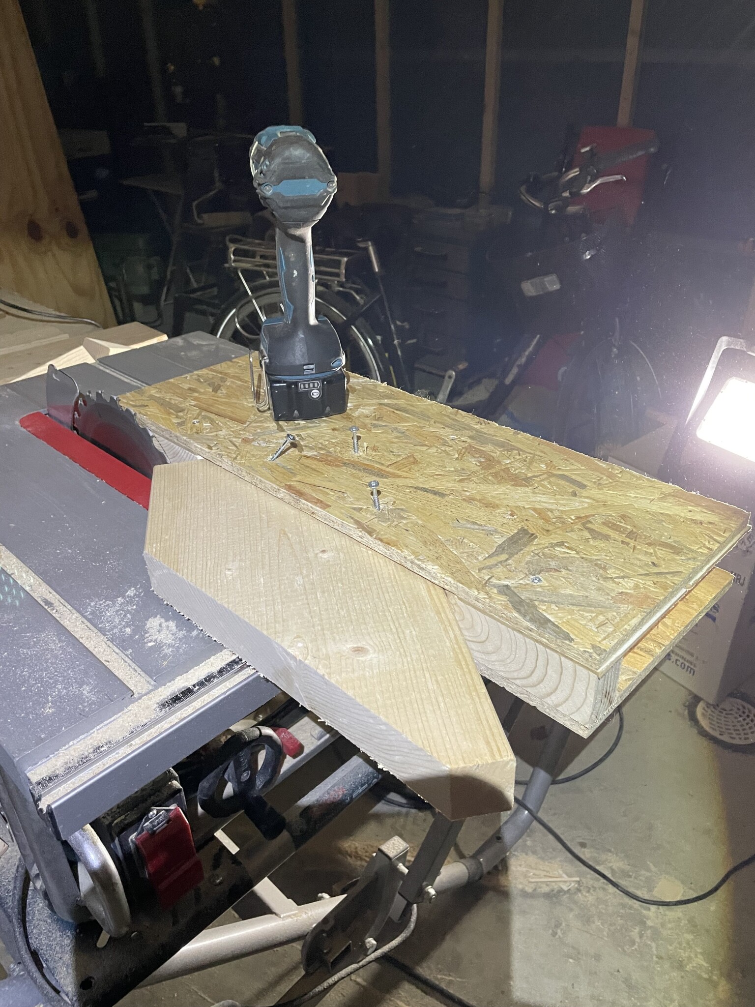

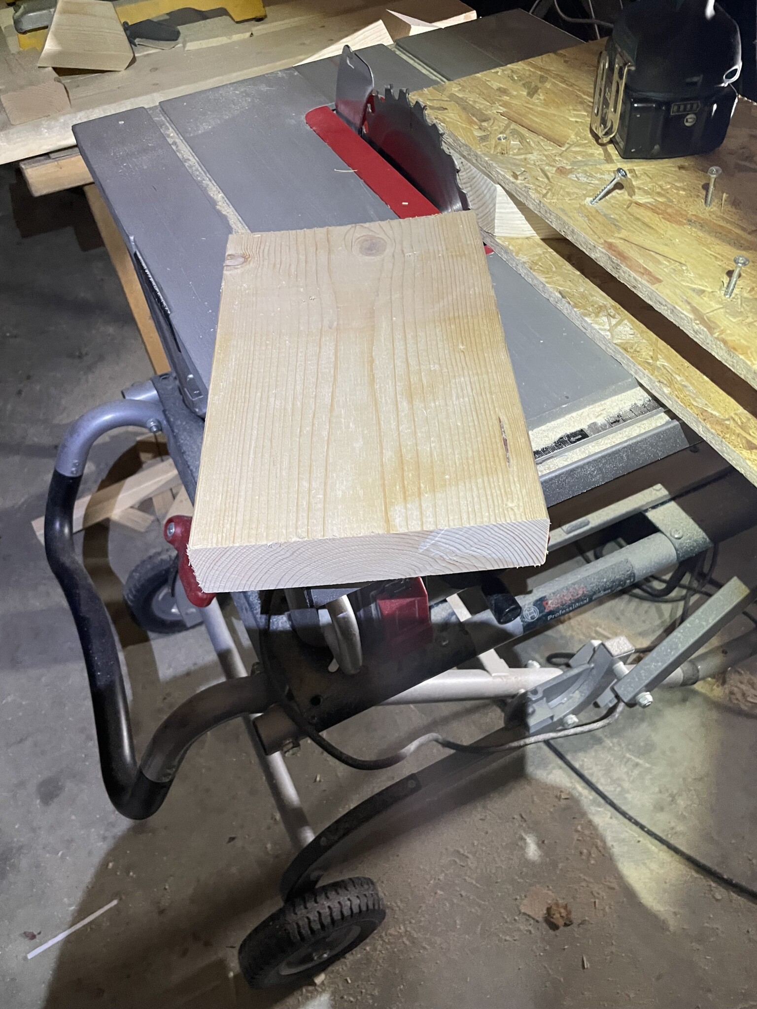

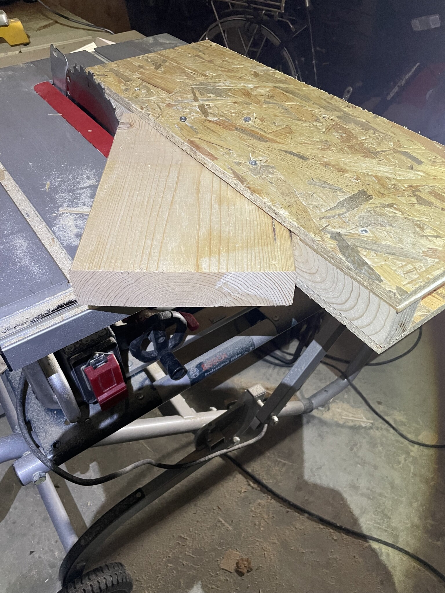

Håller på att planera för trappan
För att det ska gå lättare att såga till trappdelar så byggde jag en liten jigg till klyvsågen.
Sitter en liten styr skena på undersidan som går i spåret på klyvsågen.
Gjord av osb med reglar emellan och en board och sen osb igen.
Resultaten blir en bit som är 17,5 * 25 cm.
Stoppa in en regel
Skruva fast den
Såga och vänd på den.
Så får jag till lika delar
//Mathias

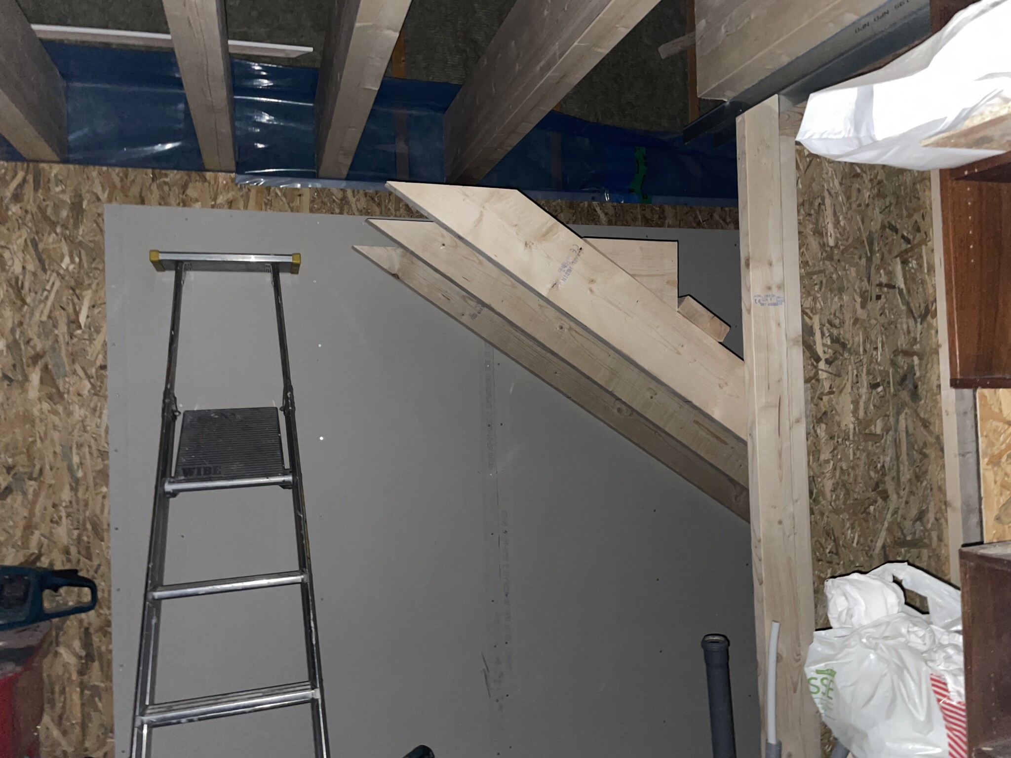

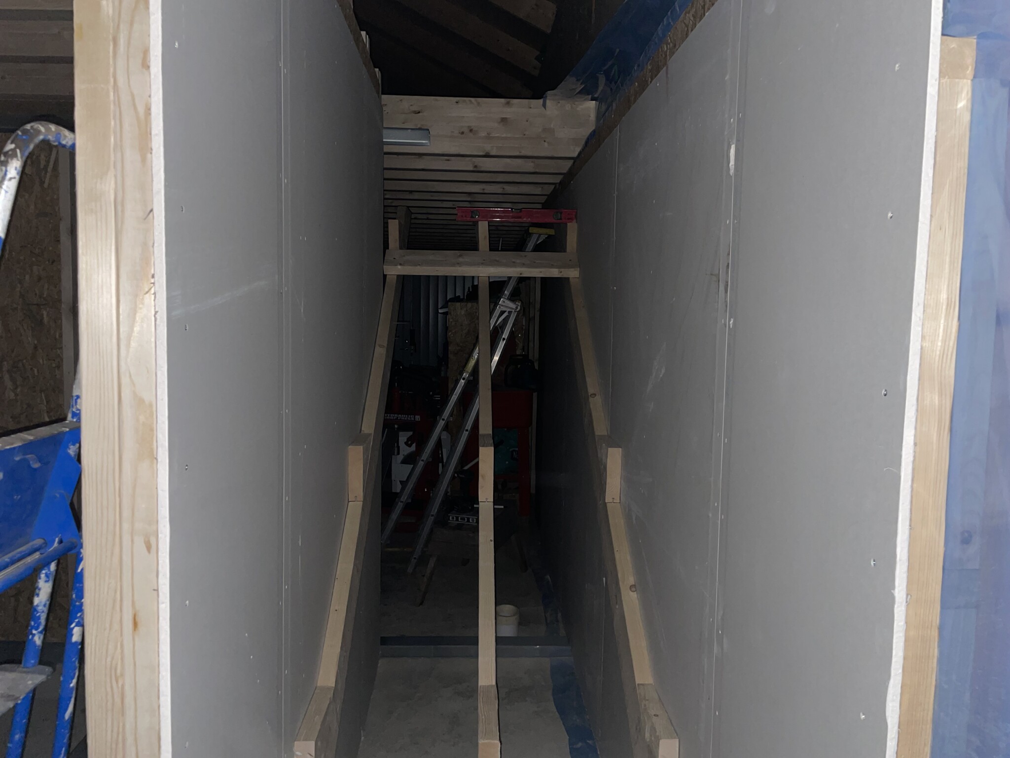

en timme här och en timme där. Det går långsamt framåt.
Håller på med trappan. Behövdes först byggas väggar.
45x170 reglar under.
Sen staplas trianglarna på dessa och på de hamnar planstegen.
Denna del sticker ut i garaget. Här kommer det bli ett vilplan , under detta blir det en liten toalett. Vill göra första delen av trappen innan jag bygger toaletten. Så att jag får till alla höjder. Samt att trappen går in i toaletten. Wc kommer hamna under trappan. Den blir typ 1,2x1,2 meter. Bara en wc och handfat.
Trappen kommer att gå mot mitten av garaget med de sista 3 stegen. Så när jag kommit lite längre så kommer jag kapa limträbalken ovanför vilplanet. Då kan jag stå och arbeta på vilplanet och se hur långt in jag kommer. Så det blir en bra arbetsplats.

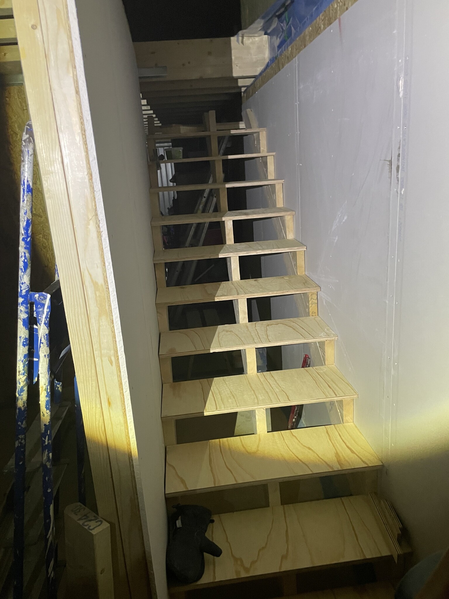

Nu börjar det klarna.
Har gjort 11 steg nu. Nästa steg blir vilplanet. Planstegen ligger löst på och har inte rätt djup ännu.
När man kommer upp ska trappen svänga till vänster.
Har även lite att regla upp under trappen.
